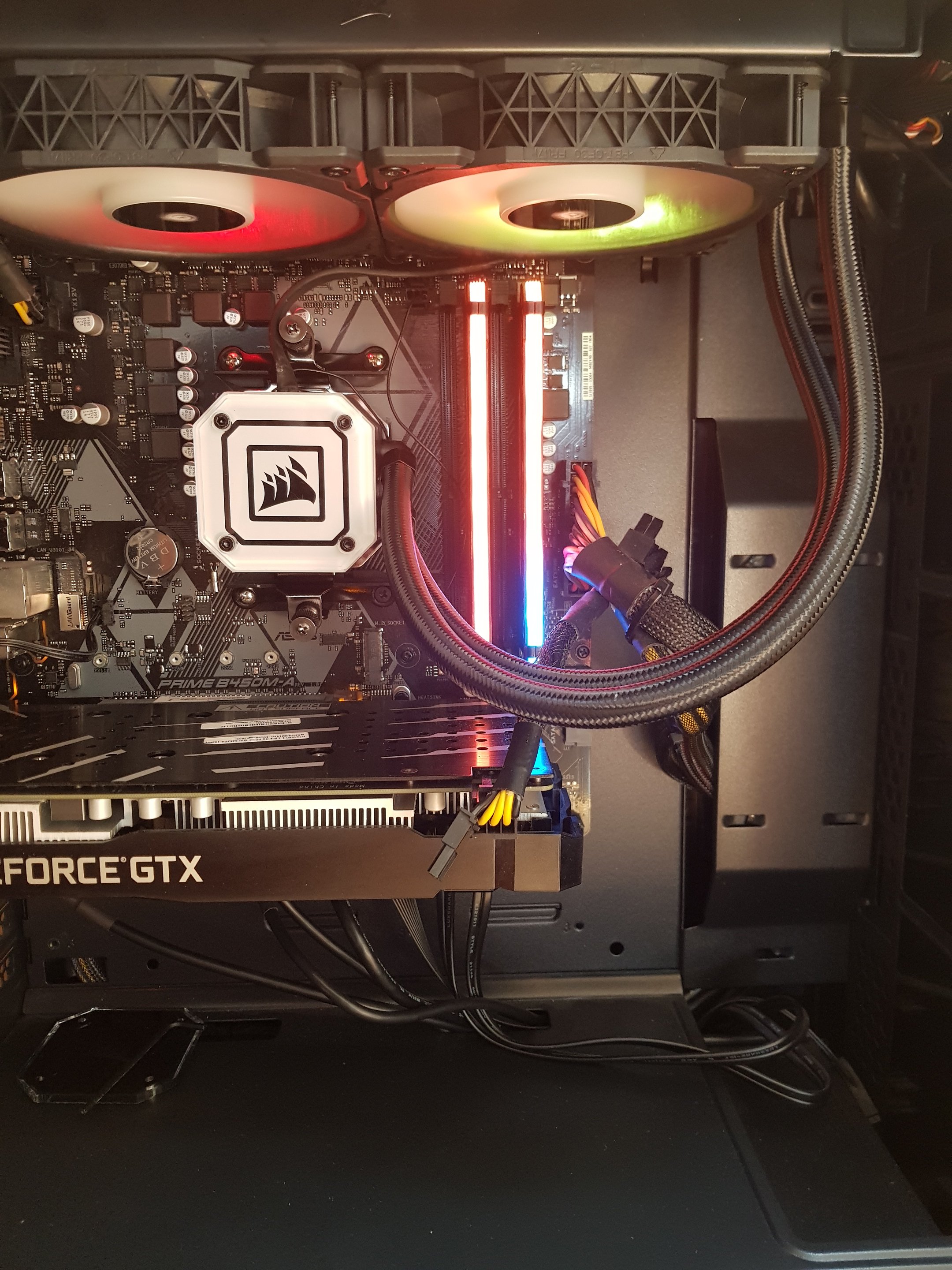

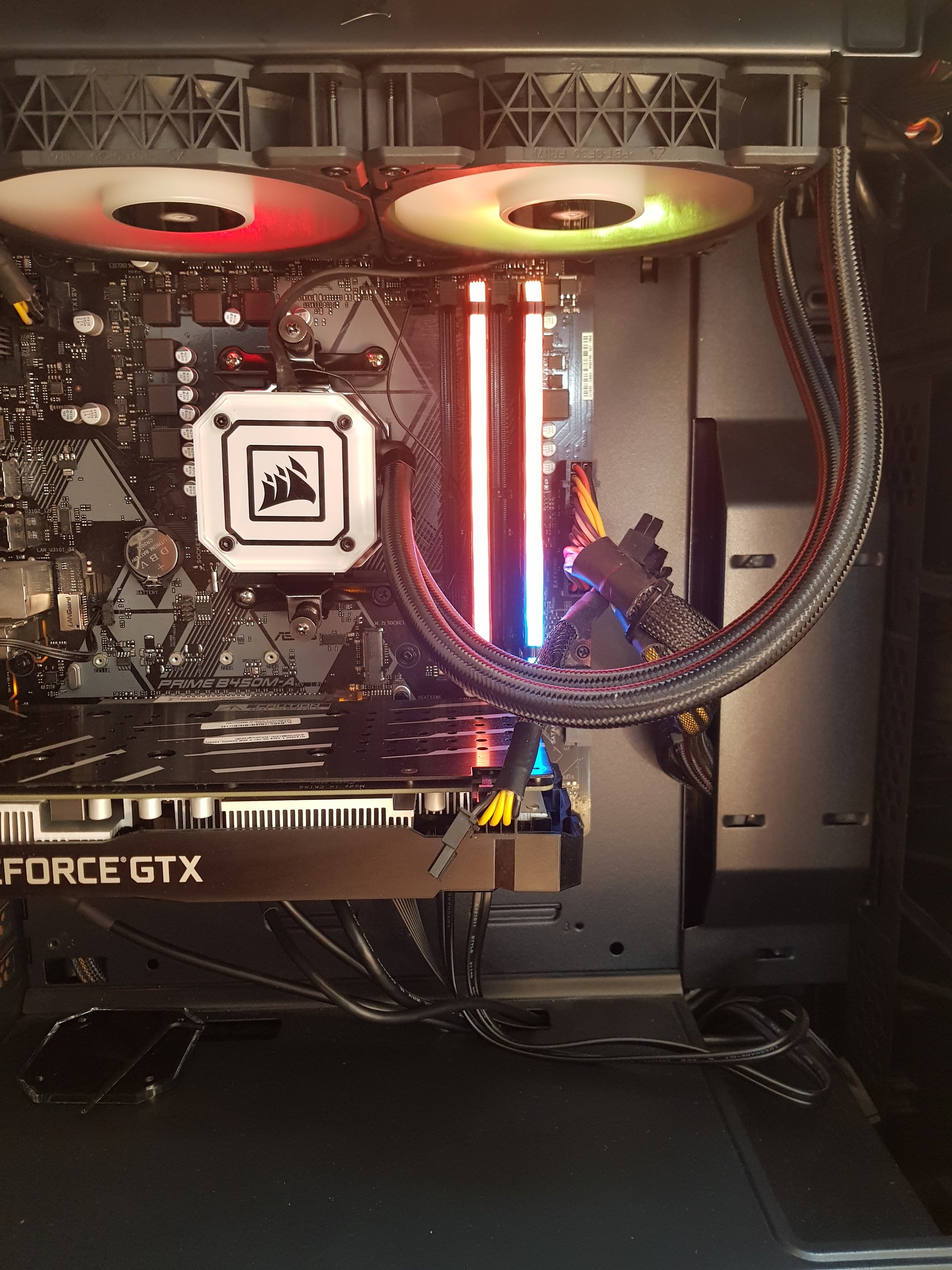

WLP war schon drauf auf der Pumpe, habe vorher die alte von der CPU weg. Ja anpressdruck, sagen wir es mal so, von Hand bekomme ich die schrauben nicht lose.

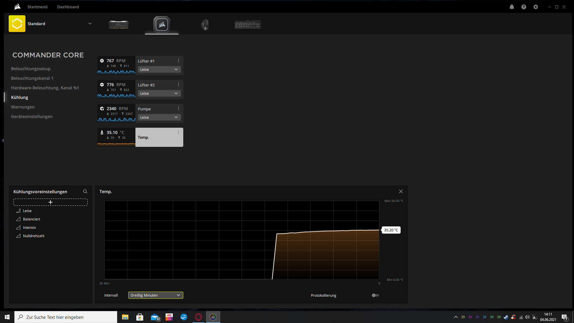

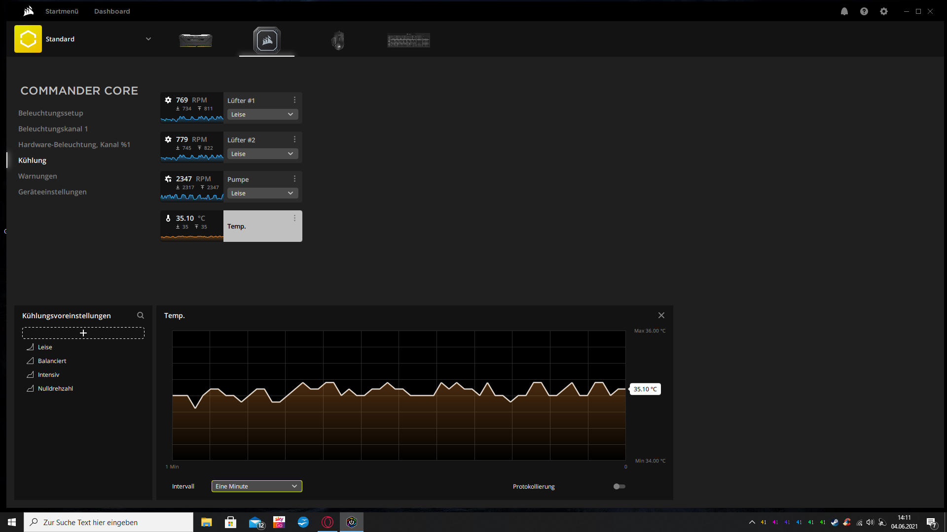

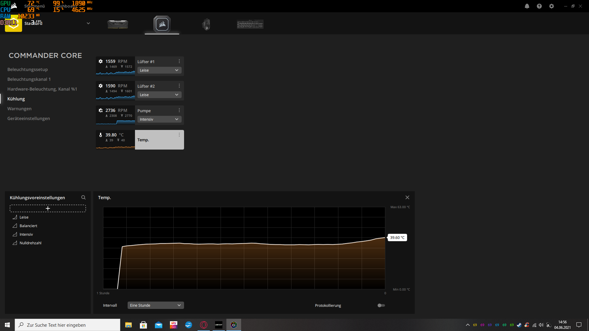

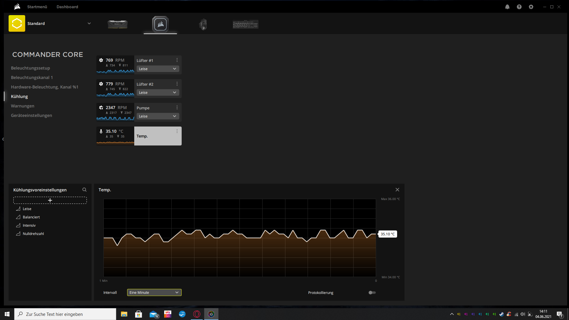

Wassertemperatur, siehe Bild.

Hm also idle 35°c Wasser finde ich schon etwas warm. Allerdings sind die nicht Mal 800rpm der Lüfter auch etwas zu wohlwollend. Denke da sollte man doch eher von einem Base Speed von ca. 1000rpm starten sofern die Akustik das zulässt.
Meine h110i GT die nun 5 Jahre alt ist macht bei meinem 5800x ca 30°c Wasser im idle.
Lüfter sind bei mir aber 2 140er die fix mit 1150rpm laufen ,Pumpe auch so um die 2350rpm.
Wenn das Wasser warm ist stimmt die Übertragung von Die auf den Kühler zumindest schon mal.
Du könntest jetzt halt deinen Fan Speed optimieren, oder gucken ob du die Spannung deiner CPU etwas gesenkt bekommst, sofern das eine Alternative wäre.

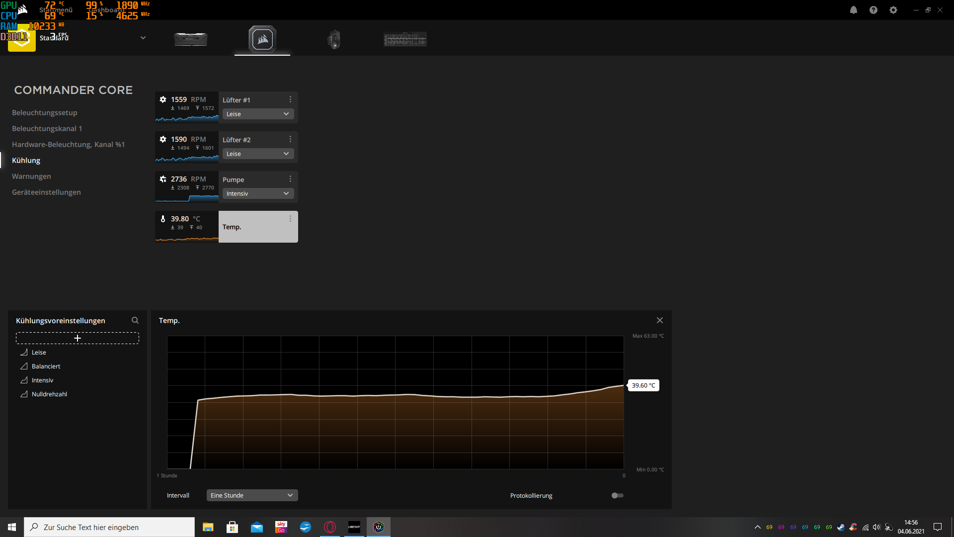

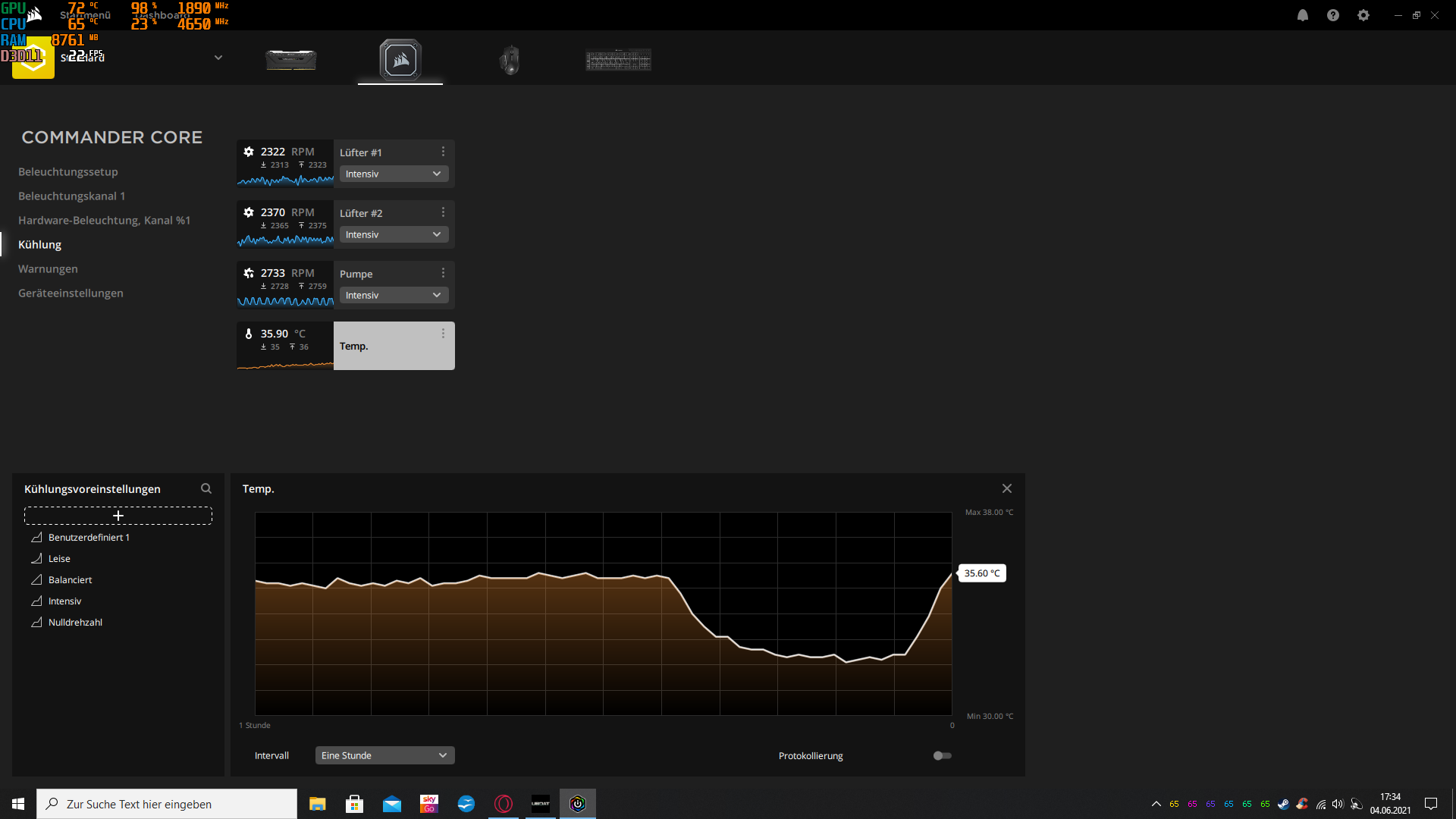

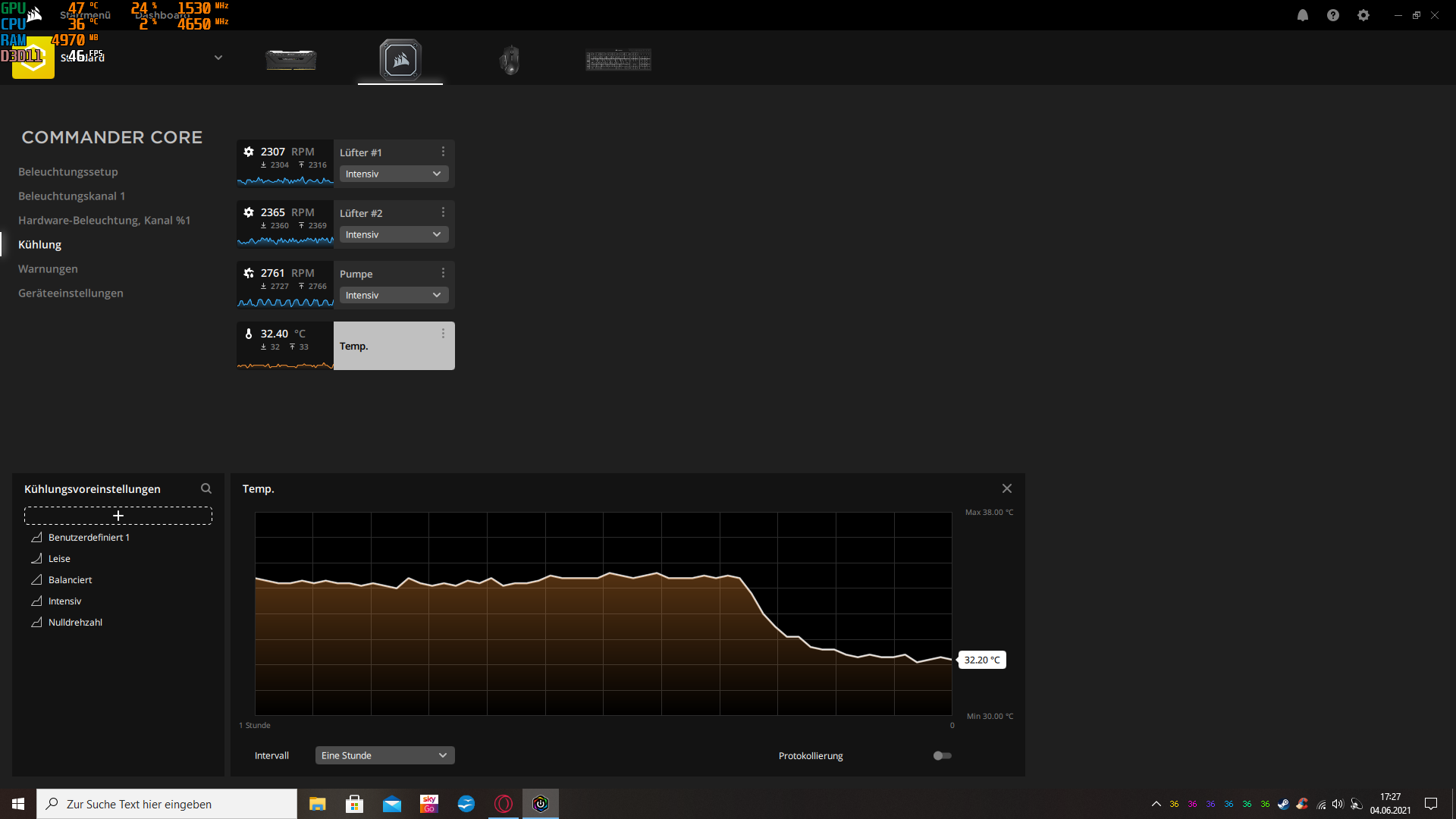

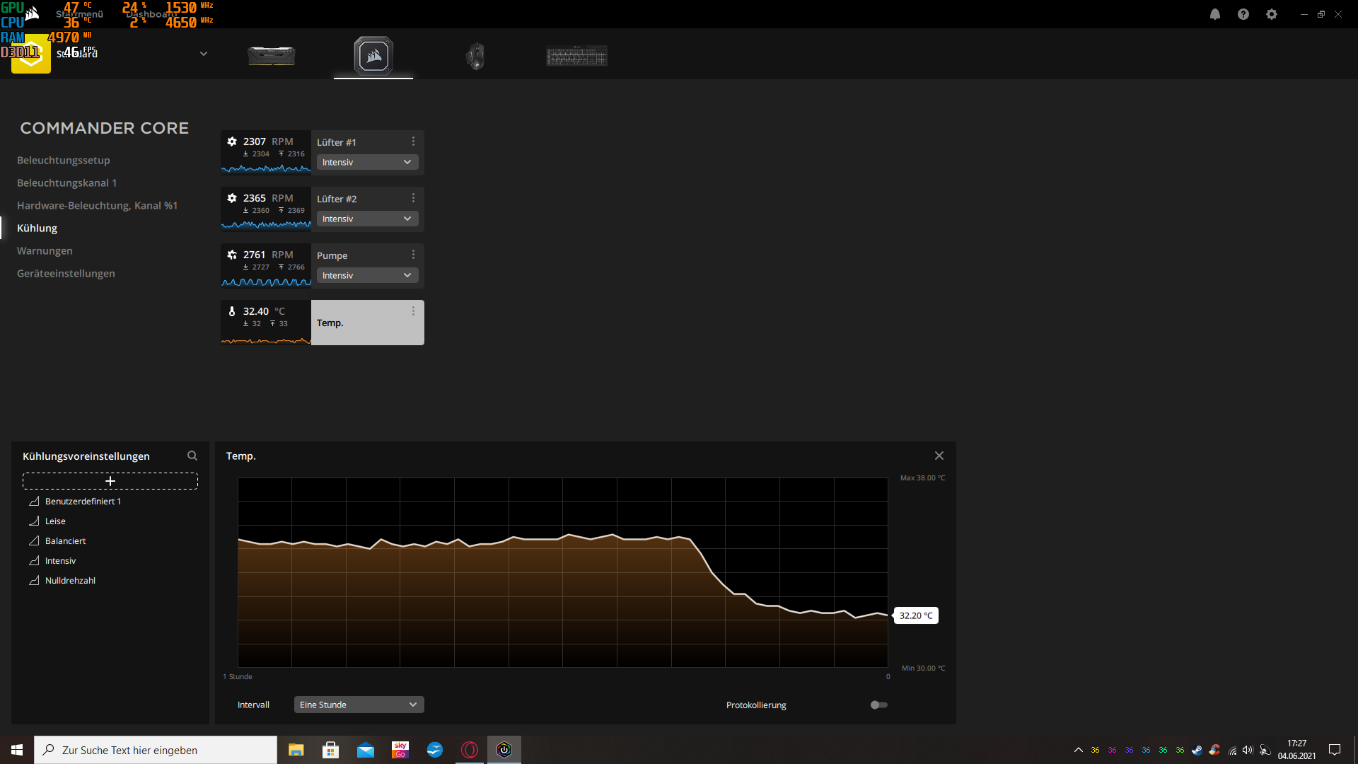

Habe jetzt alles auf intensive laufen lassen ca. 15 min und die Temp vom Wasser idle leigt bei 32,40 C
und unter last 35,60 es ist also ein bisschen besser, aber nicht zu empfehlen wegen der Lautstärke.
