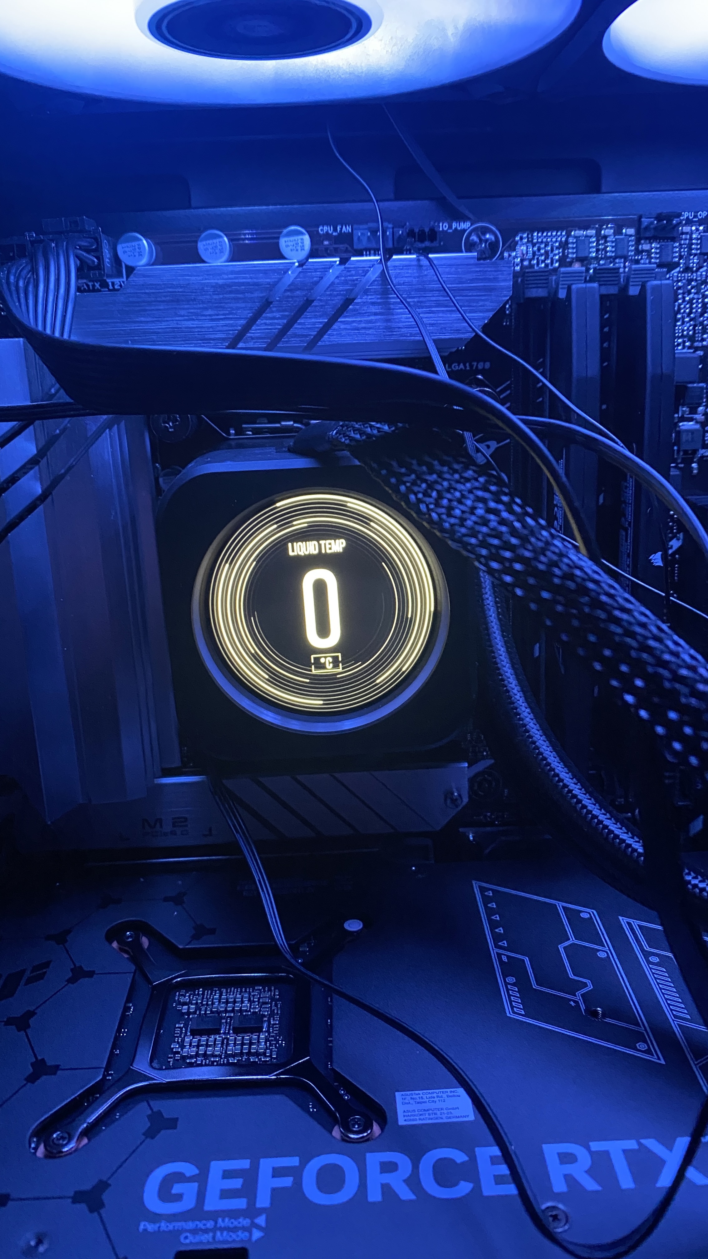

Hallo!
Ich weiss, dass einige hier iCUE doof finden. Trotzdem habe ich so ein Teil.
Ich habe gelesen, dass es ev. ein Problem mit den USB-Anschlüssen geben könnte und das Teil deshalb nicht richtig läuft (d.h. ich werde wohl noch Adapter einbauen müssen, damit ich einen USB-Anschluss mehr habe und nicht mit dem Y-Kabel von Corsair anschliessen muss).

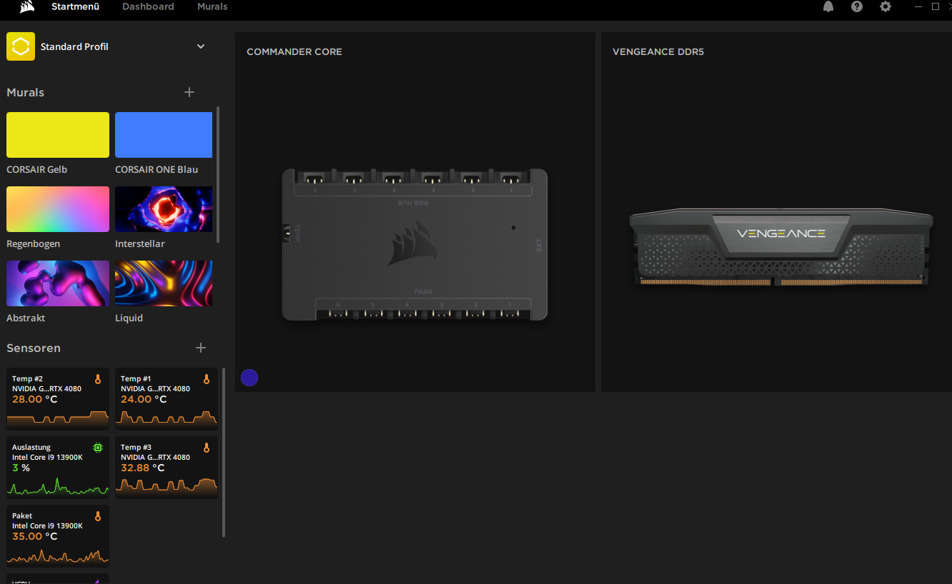

Die Lüfter und die RAM-Riegel werden jedenfalls erkannt und auch dieses Commanderteil (siehe Bild). Aber die LCD-Anzeige auf der CPU läuft nicht richtig. Entweder habe ich ein rotes Ausrufezeichen oder dann - glaube - nache einem Reboot habe die Anzeige wie auf dem anderen Bild mit 0° Temperatur.
Ich habe ein aktuelles BIOS auf dem Mainboard und auch Chipsatz-Updates gemacht. Trotzdem habe ich im Gerätemanager noch 2 Sachen, die nicht richtig erkannt werden. Könnte das mit dem Commander-Teil von Corsair zusammenhängen?
Was meint ihr? :confused_alt:
Deinstalliere mal bitte komplett die Icue Software und installiere nochmal Komplett neu. Dann müßte eigentlich das Problem gelöst sein. Manchmal initialisiert der Icue Commander wenn eine neue Hardware verbaut wurde nicht richtig die Hardware! Da gab es schon mal ein YT Videos in Verbindung mit einer Corsair AiO!
Ok, kann ich mal versuchen.
Allerdings war der Fehler mit der LCD-Anzeige auch schon VOR dem Installieren der iCUE-Software. Und dann habe ich die Software installiert und erkannt werden dort eben nur Commander-Ding und Lüfter (ist ja im Übrigen aber auch logisch, dass ich zuerst die Pumpe installiere und erst dann die Software?).
Aber ja, ich versuche es mal mit einer Deinstallation/Installation.

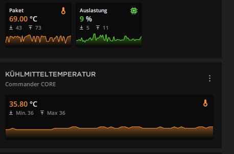

Könnte es sein, dass die Pumpe gar nicht pumpt?
Sind 69° CPU-Temperatur nicht etwas viel bei 9% Auslastung (lade aktuell nur was runter über Steam).
Immerhin gibt mir diese Corsair Software noch die Kühlmitteltemperatur an. Aber das muss ja nicht heissen, dass auch gepumpt wird?

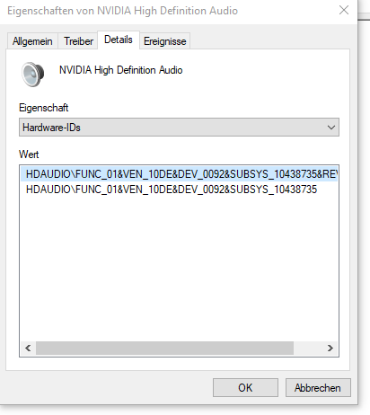

Was meinst du damit? Die beiden Geräte im Gerätemanager, die noch nicht klar sind (siehe Bild oben). Oder das Kabelghetto, das auf dem Foto zu sehen ist? 😇
Ok, ja werde ich machen (weiss zwar nicht wie, aber werde ich schon rausfinden). :D
Hardware ID raussuchen, bei Goolge nach der ID suchen, Treiber runterladen, installieren, fertig.
Als Beispiel
Cu
redjack
Ok, danke! Weil "automatisch nach Treibern suchen" oder wie das heisst, hat nämlich nicht geklappt resp. es hat nichts gefunden. Aber so wird das klappen, ja!
