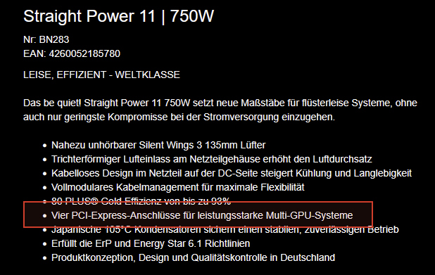

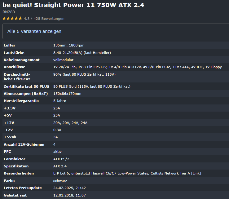

@Croftout90
Sowohl Geizhals, als auch BeQuiet selbst sprechen von vier PCIe Anschlüssen beim 750W Modell:
Also wie gesagt, immer voraussgesetzt, Du besitzt auch genau das Modell, was in deiner Signatur steht und das ich oben verlinkt habe. Schau einfach mal nochmal deine übrig gebliebenen Kabel vom Netzteil durch. Bin mir sicher, dass Du da noch einen vierten PCIe Stecker/Strang findest.
