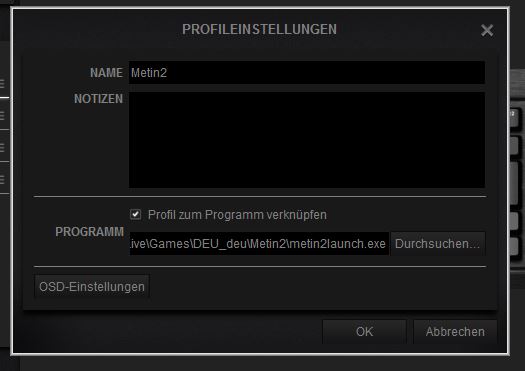

Tach zusammen, ich hoffe, Ihr könnt mir bei meinem Problem helfen.
Ich habe mir jetzt auf Basis der Steuerung in einem Spiel in der CUE-Software nun meine Tastatur mit Beleuchtungsmodi bestückt. Dieses Profil möchte ich natürlich mit dem dafür passenden Spiel verknüpfen, damit dieses beim Start automatisch aktiviert wird. Und hier stoße ich schon an meine Grenzen. Denn mit der Programmzuordnung kann man nur EXE-Dateien auswählen. Die EXE-Datei des Spiels aber ist nur der Patcher/Updater des Spiels. Der Client und damit das Spiel selbst wird jedoch mit einer BIN-Datei aufgerufen. Und die können in der Programmzuordnung nicht gewählt werden, was nun dazu führt, dass bei Spielstart immer nur das Default-Profil verwendet wird. Wenn ich nun die EXE-Datei, also den Patcher damit verknüpfe, aktiviert er das entsprechende Beleuchtungsprofil, sobald der Patcher gestartet wird. Wenn aber dann das Spiel an sich, also die BIN-Datei, durch den Patcher aufgerufen wird, geht dieser in den Sys-Tray und das Profil springt wieder zurück zum Default.
Eine Behelfslösung wäre hier natürlich, das Profil des Spiels vor dem Spielstart immer als Default festzulegen und beim Spielende wieder auf das ursprüngliche Default-Profil zurück zulegen, aber das finde ich etwas umständlich.

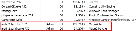

Welche Datei wird dir eigentlich im Taskmanager angezeigt wenn das Spiel läuft?
Du Könntest dir VL ein Batch Skript schreiben, welches sein Tastatur profil auf default setzt, dann das Spiel (patcher) startet und nach spielende automatisch zurück stellt.
Die EXE-Datei im rot eingekreisten ist der Patcher/Updater, auf welchem das Profil angewandt werden kann.
Die BIN-Datei ist das eigentliche Spiel, wird vom Patcher geladen, wenn das Spiel gestartet wird und kann NICHT mit dem Profil verknüpft werden. Ergo: Profilanpassungen sind im Patcher aktiv, aber nicht im Client.

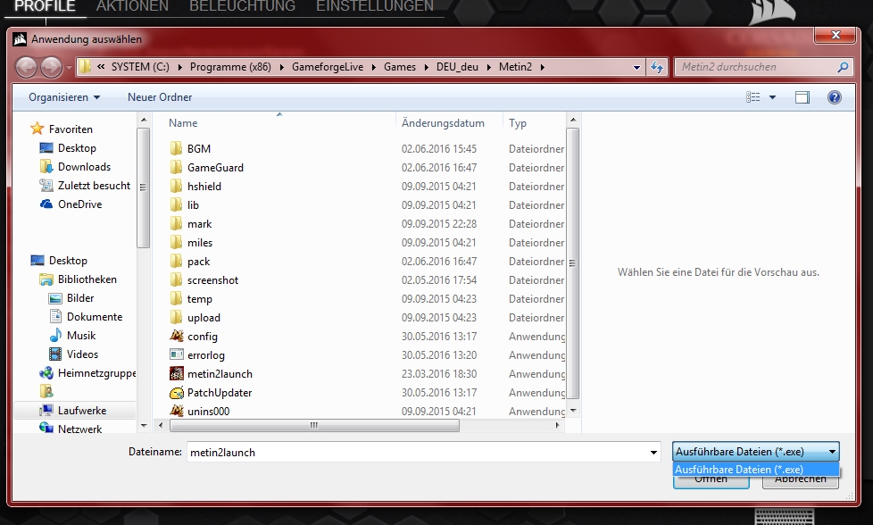

Da ich noch in der Firma sitze und die Tastatur nur zu Hause habe - wie sieht das Auswahlfenster für die Anwendung im Corsair Tool aus?
Kann man dort in einer Zeile vielleicht *.bin eingeben und bekommt so .bin angezeigt und u.U. sogar auswählbar?
Das Feld für die Unterstützten Dateitypen ist nur n Auswahlfeld, eingeben kann man da nix. Da steht net mal "Alle Dateien". :(:mad:

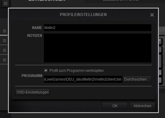

Im Feld für den Dateinamen kann ich händisch den Namen der "metin2client.bin" eingeben (wird mir als mögliches Ziel dann auch schon im Namensfeld vorgeschlagen) und das ganze speichern. In der Zeile mit dem verknüpften Programm steht dann zwar auch die BIN-Datei drinne, aber das Profil wird nicht aktiviert, weil CUE die BIN-Datei schlichtweg ignoriert.
Schade, es funktioniert zwar was ich gedacht habe, aber bringt scheinbar trotzdem nichts :(
