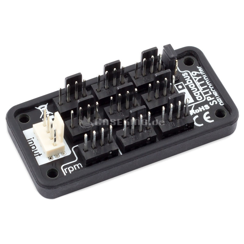

Du brauchst entweder einen Fan Splitter (unter 20€)
804941
oder dann tatsächlich den deutlich teureren Commander Pro (da du nur 3 PWM Anschlüsse beim MB hast)
Mit dem PWM Splitter hättest du kein RGB bling bling
