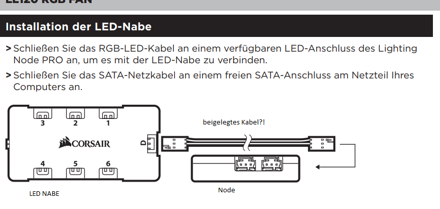

Die Lüfter habe ich bereits mit der LED-Nabe wie in der Bedinungsanleitung beschrieben verbunden.
Als nächstes soll ich das Lighting Node Pro an einem USB Pin Anschluss mit den Mainboard verbinden und das Sata Kabel mit den Sata Anschluss.
Im der Bedienungsanleitung steht " Der Corsair Lighting Node Pro muss zur Steuerung der RGB-LED-Beleuchtung durch die Corsair iCue Software ebenfalls an der RGB-Nabe angeschlossen werden."
Hier liegt meine Frage. Das Corsair Node ist ja mit den Lüftern verbunden, aber sonst nicht weiter. Das Lighting ist mit dem USB Pin Anschluss am Mainboard verbunden und mit dem Netzteil per SATA. Ich verstehe nicht wie ich das Node mit dem Lighting verbinden soll.
Hat jemand die gleichen Komponenten verbaut und kann mir dabei weiter helfen ? Ich bin fpr jede Antwort dankbar!
Und wünsche euch schonmal ein frohes neues Jahr. lg
Da sollte ein Kabel dabei liegen mit dem du Node und "Nabe" verbindest
Reaktionen: Mario98 und extrawelt
Genau, Lighting Node PRO und LEDHub (Nabe) müssen miteinander verbunden werden.
Reaktionen: Mario98

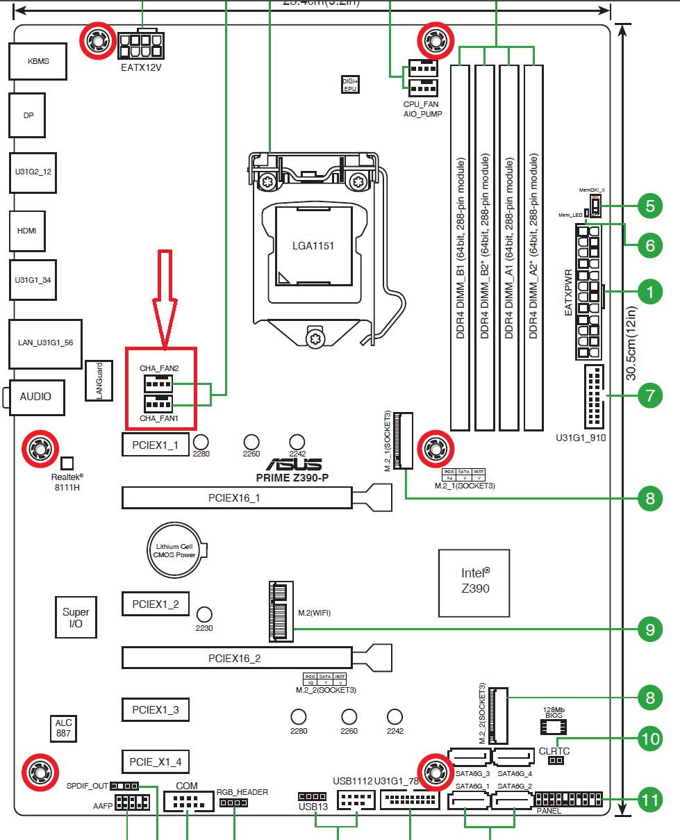

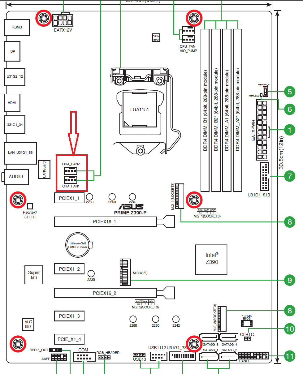

Die LL Serie sind doch 4-PIN (PWM) Lüfter.
Du hast 2 Anschlüsse für die Lüfter auf dem Mainboard, siehe Bild.
Für den dritten Lüfter benötigst du ein Y-Adapter Kabel, um zwei Lüfter an einem Anschluss zu betreiben.
Reaktionen: Mario98
Also..du hast mir echt weitergeholfen, danke schonmal dafür!
Ich habe jetzt 3 Lüfter am Mainboard angeschlossen, fehlt also nur noch einer.
Dafür besorge ich mir noch das Kabel.
Vielen Dank und ein gesundes neues Jahr!!

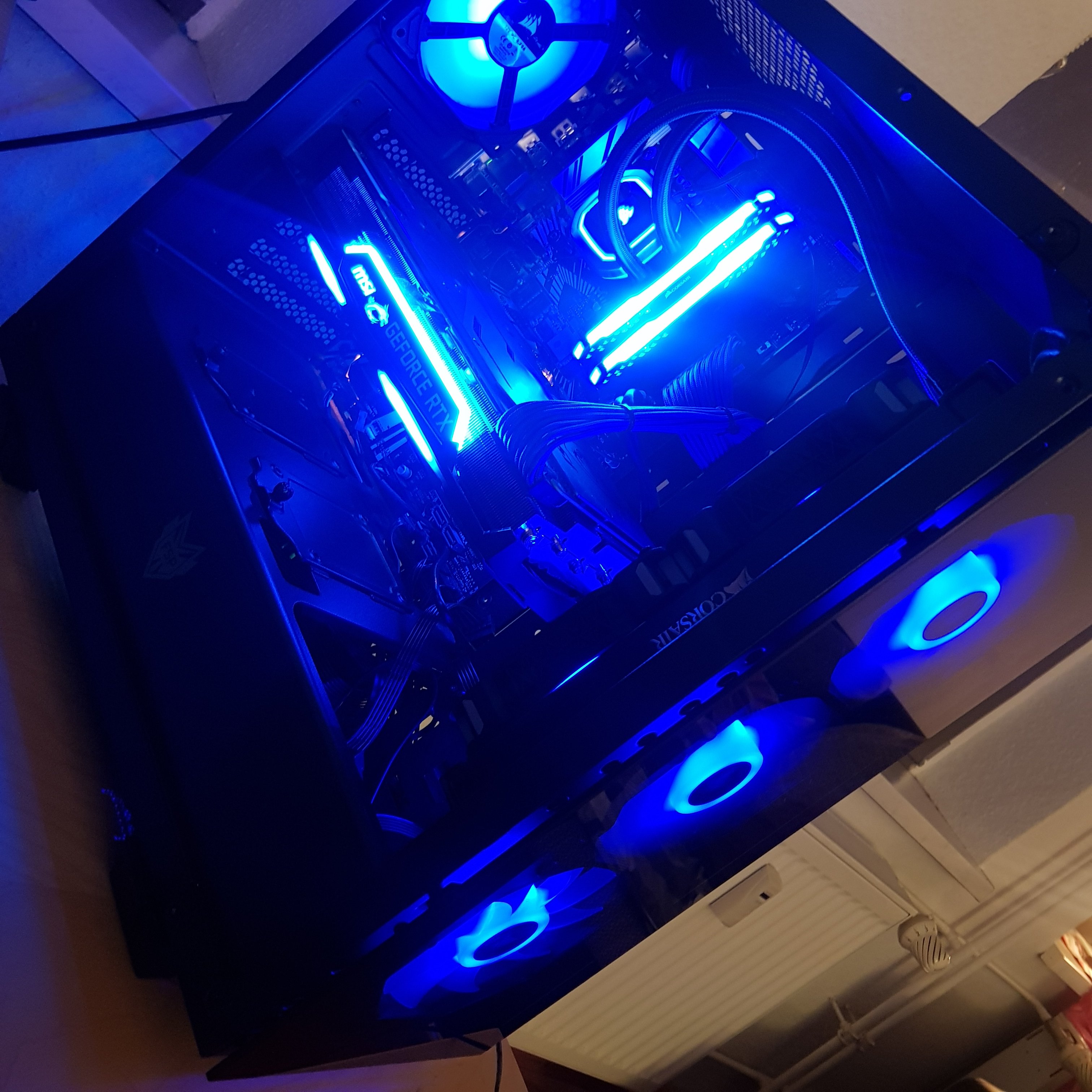

@Mario98:
frohes neues erstmal.
hat es nen bestimmten grund dass du den hecklüfter einblasend montiert hast?
Reaktionen: Mario98
Deathangel008 schrieb:
@Mario98:
oh..jetzt erst gesehen, danke für die Info!
Muss dazu sagen, ich habe 0 Ahnung von Computern und bin echt froh das es hier im Forum so ein guten Support gibt!
Werde ihn direkt richtig herum montieren.
