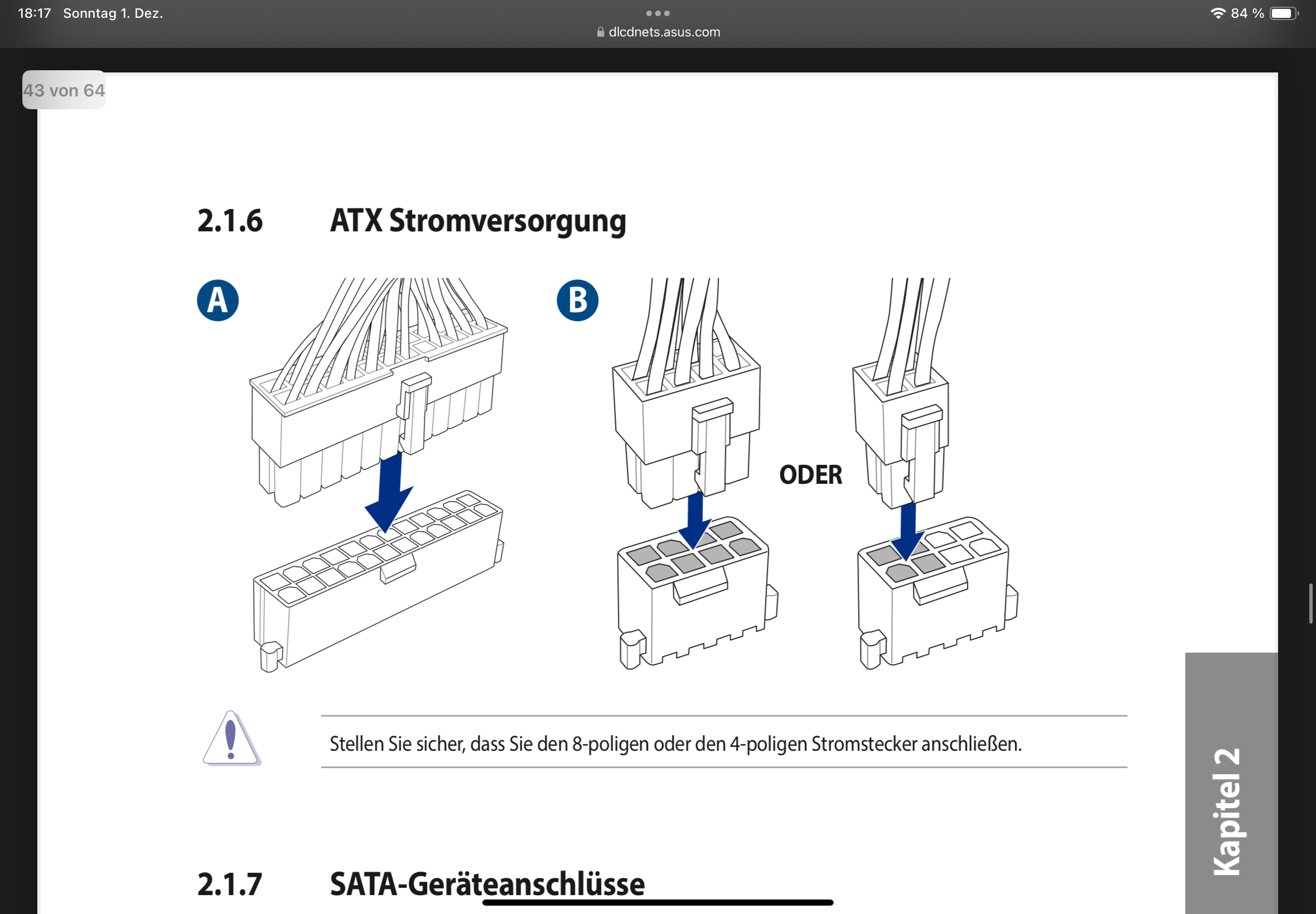

Drei Stromkabel? Welches ist denn das dritte?
24Pin und 8Pin laut Anleitung
Reaktionen: Naru
Genau diese drei - strecke das "oder". In der Regel müssen nicht beide CPU Anschlüsse rein, aber wenn Kabel da sind, dann schließe sie an.

Auf der rechten Position sieht man die Option auf ATX12V für ältere sowie "leistungsschwache" CPUs bis zu spezifizierten 90 Watt*. (Praktisch reizen die Mainboards darüber bis zu 135 Watt aus.)
*Je nach ATX-Norm gibt es auch die Spezifikation über 95 und 135 Watt.
Auf der mittleren Position sieht man den mittlerweile gängigen Standard auf EPS12V für leistungsfähige CPUs. (Der Standard erlaubt die zweifache Spezifikation gegenüber ATX12V, er wird jedoch großzügiger ausgereizt.)
Die zwei Anschlüsse von rechts ausgehend gibt es auch in einer 8+4-sowie 8+8-Kombination: Im Volksmund unter EATX12V bekannt.
Auf der linken Position sieht man den ATX24V-Hauptstromanschluss für das Mainboard. (Davon erhalten der Chipsatz, die Grafikkarte und sämtliche weitere Komponenten auf dem Mainboard ihren Strom.)
Ein Prozessor, wie Du ihn verwendest, kommt unter normalen Lasten mit einem belegten ATX12V-Anschluss aus, doch in darüberhinaus ist der EPS12V-Anschluss PFLICHT.
Eine Anmerkung ist unabdingbar und wird besonders von einem Laien nicht berücksichtigt: Der Hauptspeicher, der Arbeitsspeicher wird über das gleiche Voltage Regulator Module versorgt und damit über denselben Stromanschluss.
Abhängig von der Anzahl an verbauten DIMMs und deren Leistungsfähigkeit sind sowohl der obige Stromanschluss als auch die Nebenstromschienenverteilung des Half-/ Full-Duplex Hybrid Voltage Regulator Module zu beachten.
