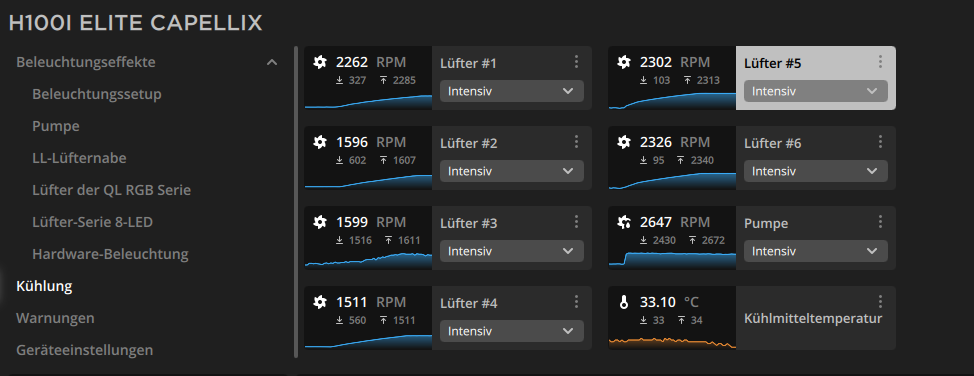

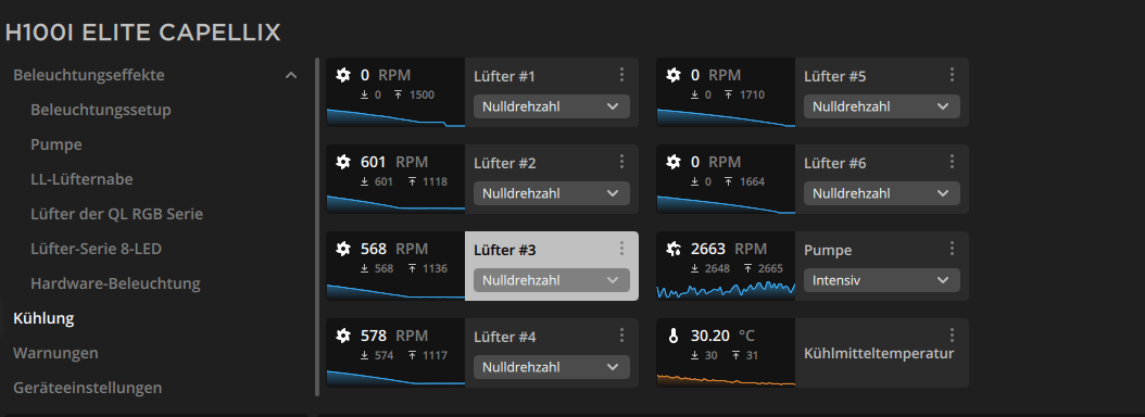

Ich habe in meinem System eine Corsair H100i Elite Capellix und den dazugehörigen Corsair iCUE Commander CORE installiert.
Daran angeschlossen sind 3x QL 120 RGB / 1x LL 120 und 2x ML oder SP Lüfter 8 RGB. Alles in weiß (falls wichtig)
Mein Problem ist jetzt dass seit eben gerad ausschließlich die QL Lüfter auf mindestens ~560 rpm Laufen. Das ist halbwegs Laut im normalbetrieb. Bis gestern Abend hatte ich das Problem nicht.
Wenn ich die Lüfter auf die Intensiv Voreinstellung fahre drehen Sie auch auf ~1500 RPM, aber auf Nulldrehzahl bleiben Sie auf ~560rpm

Kann mir irgendwer helfen die Drehzahl wieder runter zu bekommen? Bzw kennt einer eine Lösung dass sie wieder das tun was ich Ihnen sage? Alle anderen Lüfter stehen wenn ich Nulldrehzahl angebe oder werden langsamer so wie ich es Ihnen sage. Auch im Bios bekomme ich die Lüfter manuell nicht u8nter diese 560 RPM. Es hört sich aber so an alw würden die Lüfter schneller laufen.
Vielen Dank
