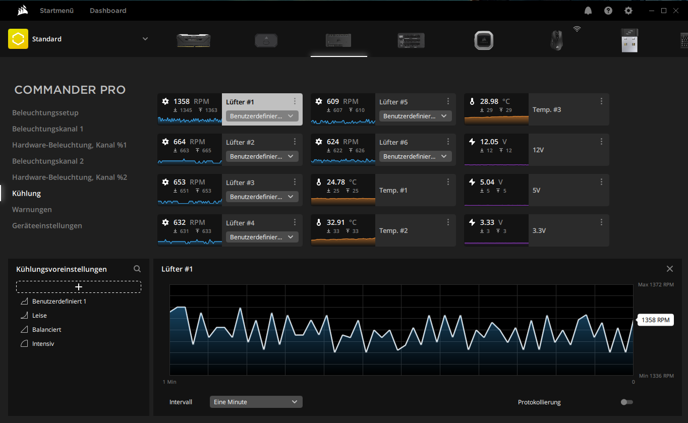

Hallo ich habe mein System neu aufgebaut und mir diesbezüglich 6 neue LL120 Lüfter gekauft, in Verbindung mit einem neuen Commander Pro.
Insgesamt sind 8 LL120 Lüfter verbaut, 2 davon sind mit der AIO verbunden. Alle Lüfter habe ich einzeln an die Corsair RGB LED Hubs angeschlossen. Die 6 Gehäuselüfter habe ich an den Commander Pro angeschlossen. Die Einstellungen unter iCUE sind auf Auto gestellt, ebenso habe ich es schon probiert auf 4 PIN zustellen, ohne Besserung. Die 6 Gehäuse Lüfter drehen direkt nachdem booten auf Ihre maximal Drehzahl (1500 rpm) hoch. Eine Änderung kann ich ebenso nicht mit einem Festwert/Lüfterkurve feststellen. Die RGB Einstellungen kann ich problemlos ändern. Das ausschalten einzelner Lüfter ist ebenso möglich.
Windows, iCUE und das BIOS sind auf dem neustem stand. Die Verkabelung und die Anschlüsse habe ich nochmals geprüft, ich kann keinen Fehler feststellen.
Eventuell kann mir hier jemand helfen.

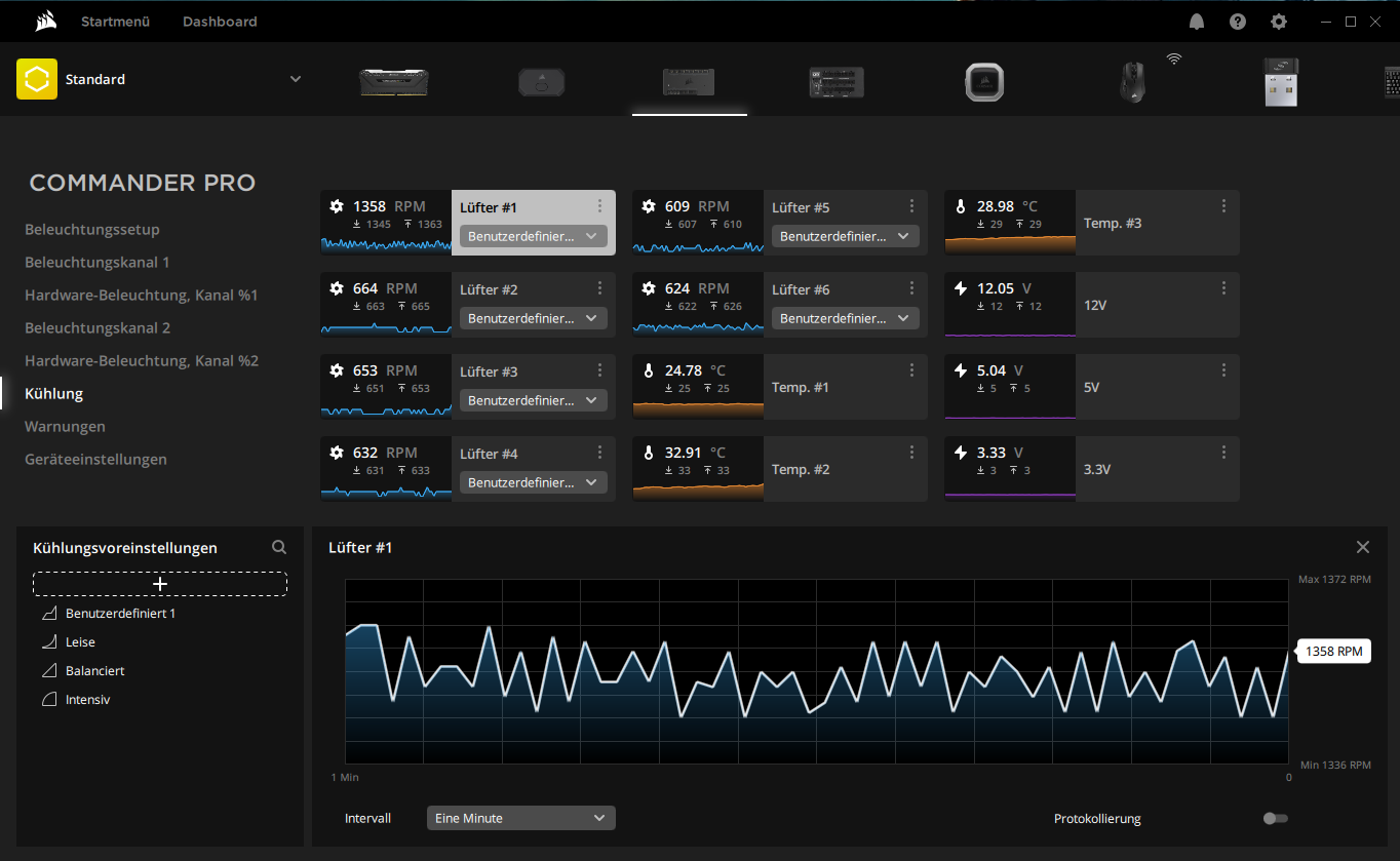

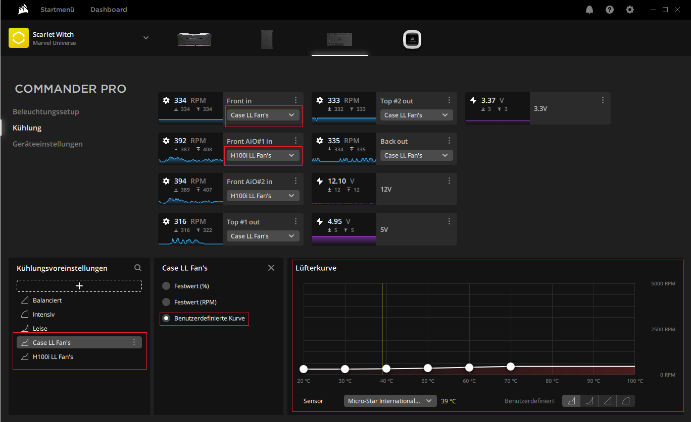

1. Lüfter bei den Einstellungen auf 4 Pin stellen. Normal dreht der Commander nach dem Speichern die Lüfter und testet min. und max. Drehzahl. War zumindest bei mir so.
2. Eine eigene Kurve und Eingangsgröße für die Lüfter bestimmen nach denen geregelt werden soll und dann dem(n) entsprechenden Lüfter(n) zuweisen. Dafür wurde der Commander doch konzipiert.

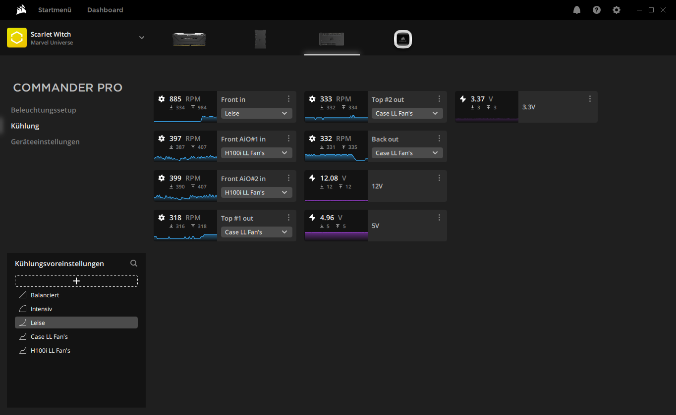

Mal als Beispiel bei mir.
Wenn ich meine weißen LL 120 auf Leise stelle, dann stellt der Commander diese auf knapp 900 rpm.
Wonach der Commander dann hier regelt, ist nicht ersichtlich, da keine Kurve angezeigt wird.

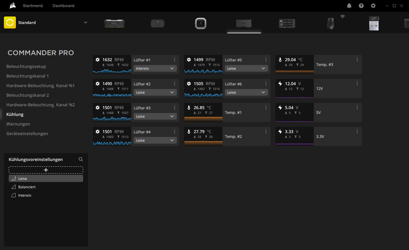

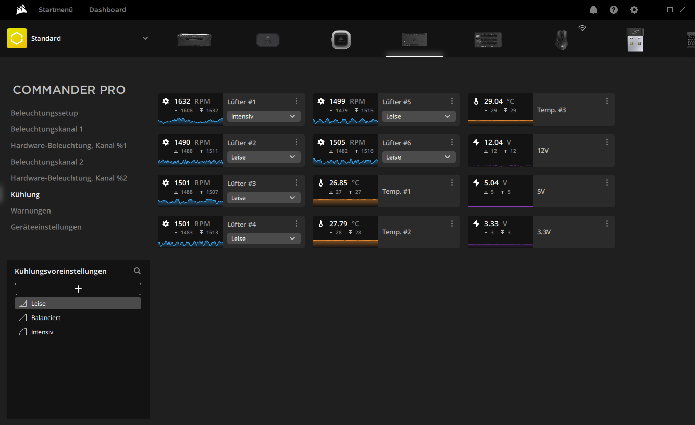

Ich habe das jetzt mal genau wie du beschrieben hast probiert und es klappt tatsächlich. Ich bin davon ausgegangen das die Voreingestellten Modis auch sauber funktionieren. Jetzt habe ich nur noch ein Problem und zwar dreht immer noch einer der Lüfter auf über 1300, obwohl ich den genau wie die anderen eingestellt habe. Wenn ich diesen Lüfter auf 3 PIN stelle dann dümpelt er sich wenigstens bei 600 ein, auch wenn ich einen Festwert von z.B. 1000 rpm einstelle dreht dieser eine Lüfter voll auf.
Vielleicht ist der eine Port am Commander defekt, oder der Lüfter?
Danke für die Hilfe.

ja funktioniert ja. Nur ist die Frage wie Corsair das programmiert hat und was "leise" bei denen definiert.
Wenn ich den Lüfter umstelle funktioniert das --> 900 RPM bei Einstellung leise und 1600 RPM bei der Einstellung intensiv.

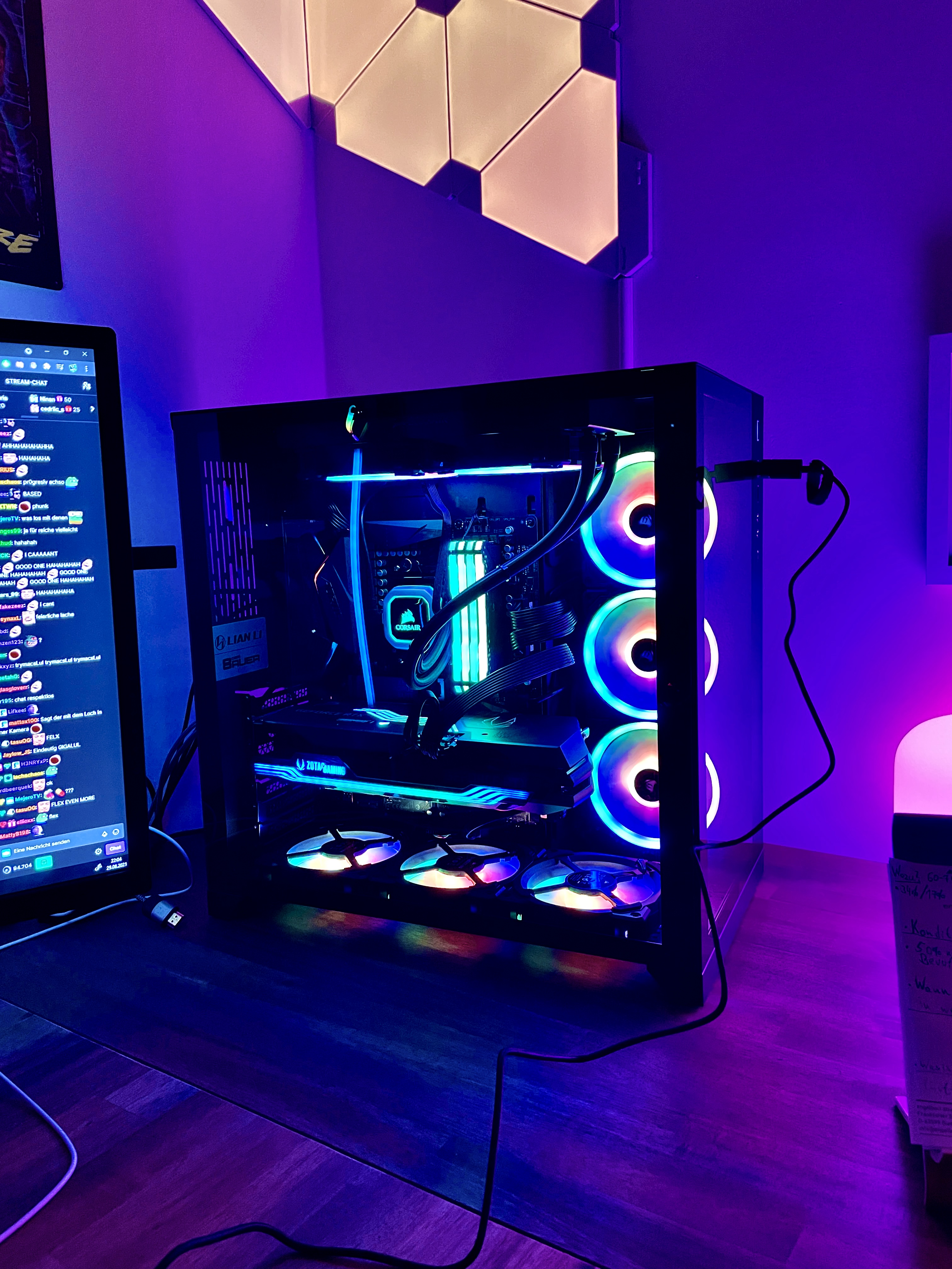

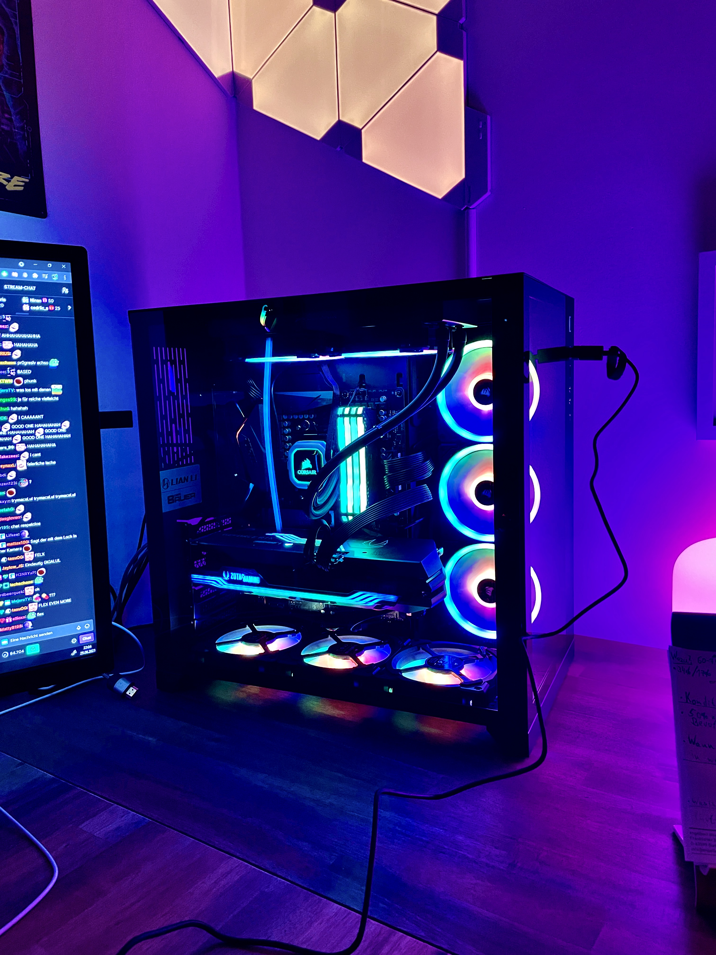

Habe hier nochmal ein Foto von meinem aktuellem System, ich denke das ein 360 er Radiator besser für den 5900x wäre. In Games wird der schon sehr warm. ;)
Ich finde das schaut doch gut aus. Ich mag das Lian Li. Wollte ich mir auch zulegen, passt aber nicht rein an seinen bestimmten Platz. Daher habe ich jetzt das 465X RGB. Bin damit auch sehr zufrieden.
