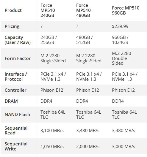

Und nein, die 240GB SSD ist nicht zu langsam. Hier gibt es z.B. ein Review der 960GB Variante in dem auch Schreibetests übers gesamte Device nach dem pSLC Cache durchgeführt wurden. Und siehe da, die schreibt nur mit knapp 1GB/s.
Corsair selber schreibt, dass die 960GB Variante etwa 3 mal so schnell ist wie die 240GB Variante (in der Tabelle mit pSLC Cache, aber da das direkt von der Flashkonfiguration abhängt, skaliert das ohne pSLC Cache genauso)
Von daher sind die etwa 330MB/s die du siehts, komplett das was man erwarten würde ohne pSLC Cache bei der 240 GB Variante.

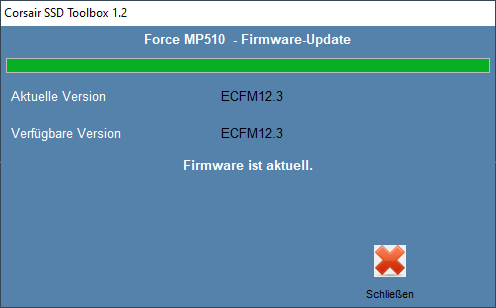

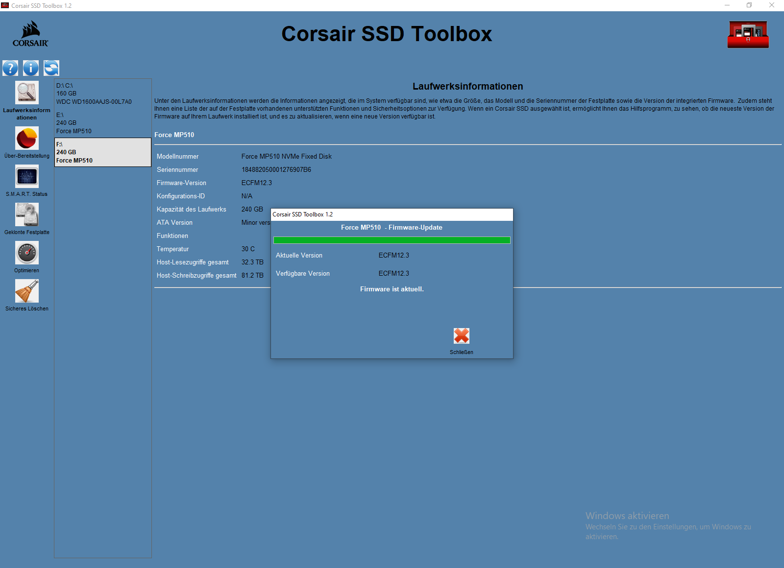

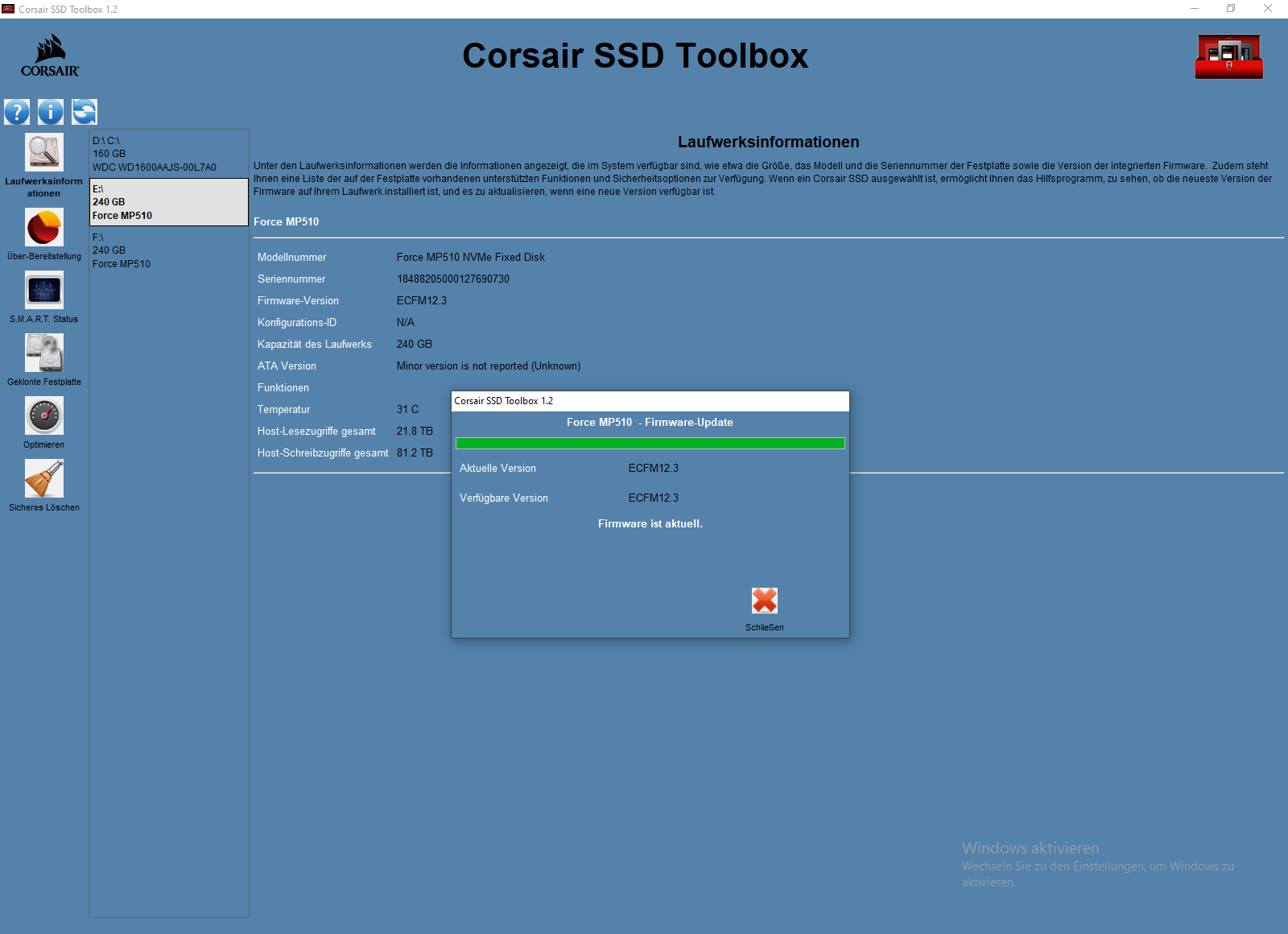

Weil ihr das Thema Firmware so angesprochen habt habe ich heute nochmal einen neuen "Sandkasten" angelegt und und die Corsair Toolbox instaliert um mal noch was zu testen.
Was mir schon vorher aufgefallen ist, die Gute von den 3 MP510 hatte die Firmware Version ECFM13.2, während die beiden Schlechten die Version ECFM12.3 haben.
Ich habe dann nochmal aktiv über die Corsair Toolbox jeweils Firmware Updates angestoßen, bei der Guten kam dann ein Update von ECFM13.2 auf ECFM13.3, während es bei den bei Schlechten bei ECFM12.3 hieß, dass schon die aktuellste Version instaliert sei.
Ich habe dann auch noch ein bisschen im Internet geschaut, und da gibt es auch größer das Thema, dass die MP510 sich nicht einheitlich auf die neuste Firmware aktualiseren lässt, teilweise wird da beklagt, dass sie sich gar nicht aktualisieren lassen.
Gerade ein Update von ECFM12.2 oder ECFM12.3 auf ECFM22.5 ist ein Thema, was oft nicht geht, und das schon 2019 und 2020.
@DaKill3r185 schreibt ja auch, dass seine MP510 die Firmware ECFM22.7 hat.
massaker schrieb:
P.S.: Übrigens, die allererste Firmware meiner 980Pro hatte auch so einen "Namespaces-Bug", der dafür gesorgt hat, dass nach einer bestimmten Anzahl der Writes (ca. 1x die Kapazität) der pSLC abgeschaltet wurde. Erst mit der 2.-ten FW wurde das behoben. Bis dahin hat nur noch Backup->Secure Erase->Restore geholfen. Was ja, laut TE in seinem Fall komischerweise nicht geholfen hat.
Ich habe dann bei den beiden Schlechten dann auch nochmal zur Sicherheit ein "Sicheres Löschen" mit der Corsair SSD Toolbox gemacht, das hat aber nichts gebracht.
DaKill3r185 schrieb:
Vielleicht drosselt ja die SSD bei 5 runs? Auf meiner ist ein kleiner M.2 Kühler drauf.
Das habe ich mir auch nochmal angeschaut, während dem "Sicheren Löschen" haben sie laut CrystalDiskInfo maximal 59 Grad erreicht, bei CrystalDiskMark mit 2 Runs zu 512 MB waren es maximal 49 Grad.
Temperaturtechnisch dürfte dies also alles unbedenklich sein.
Also falls noch jemand einen Tipp hat wie man bei der MP510 ein Firmware Update auf ECFM13.2 oder "höher" machen kann, gerne her damit.
