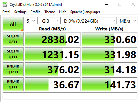

Weil das NAS abgeschaft wurde habe ich die beiden MP510 bekommen, und musste leider feststellen, dass sie beim Schreiben sehr langsam sind, sie schaffen bei CrystalDiskMark jeweils nur rund 330 MB/s.
Lesen ist einigermaßen OK mit etwas über 2.800 MB/s.

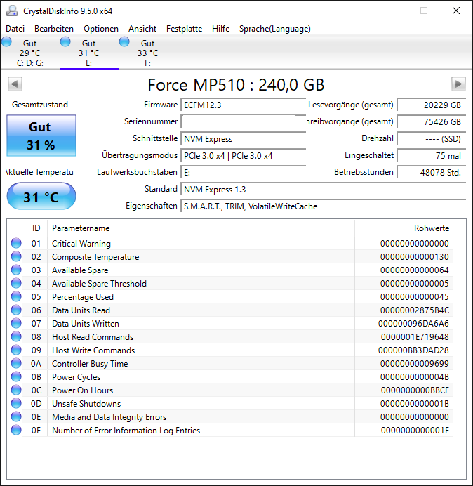

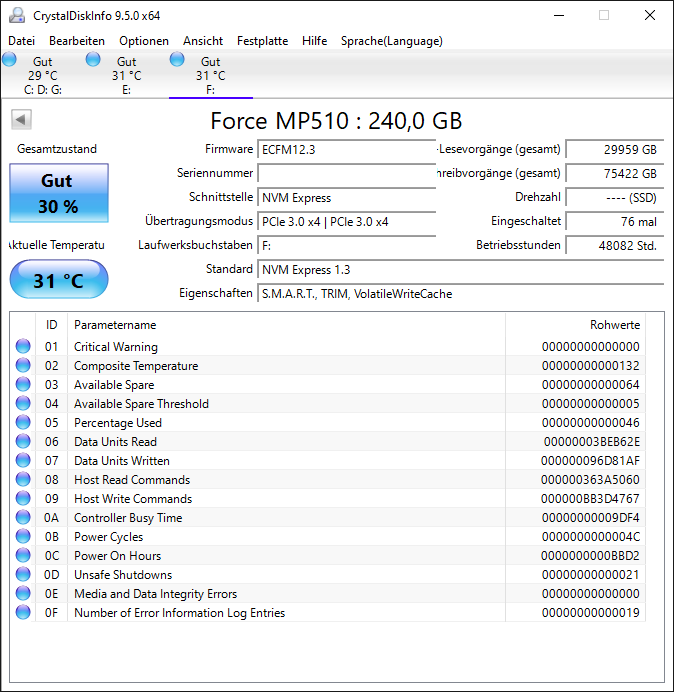

Restart001 schrieb:

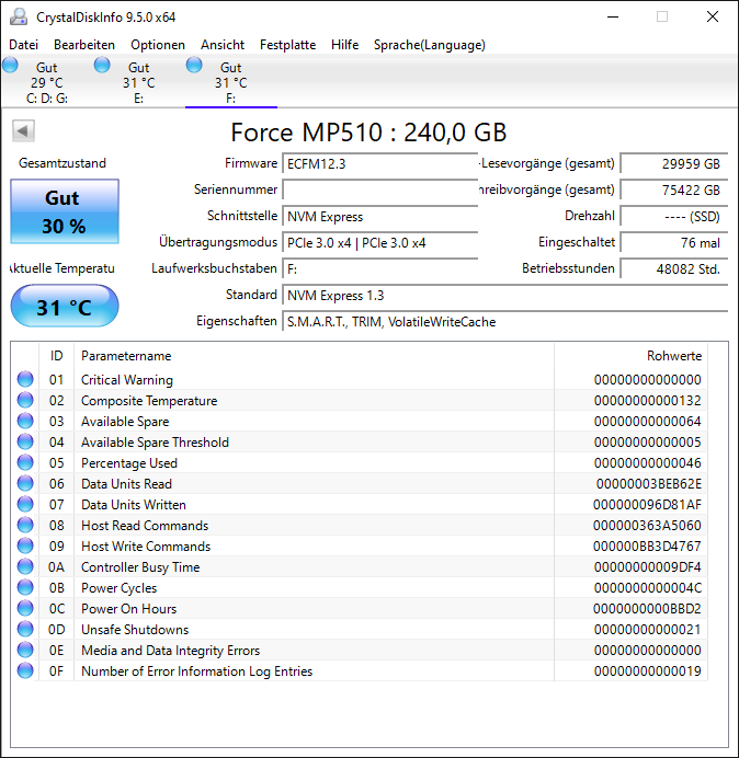

Ja sorry, CrystalDiskInfo habe ich auch:
CrystalDiskMark hänge ich auch an.
Der Gesamtzustand ist für die Schreibleistung nicht so toll.
JumpingCat schrieb:
Du hast danach die NVMe platt gemacht per Strom/discard und/oder Hersteller Tool damit der SLC wieder greift?
Ich habe "Sicheres Löschen" mit der Corsair SSD Toolbox gemacht.

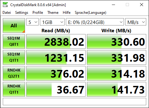

Kann es auch am vergleichsweise schlechten Gesamtzustand liegen?
Die MP510 ist in der Größe 240GB mit 400TB TBW angegeben, meine beiden haben aber bei nur rund 75TB Schreibvorgänge einen Gesamtzustand von nur noch 30% bzw. 31%.
Welchen schlechten Gesamtzustand meinst Du?
@BFF
Den Gesamtzustand bei CrystalDiskInfo.
Siehe eingefügte Bilder.

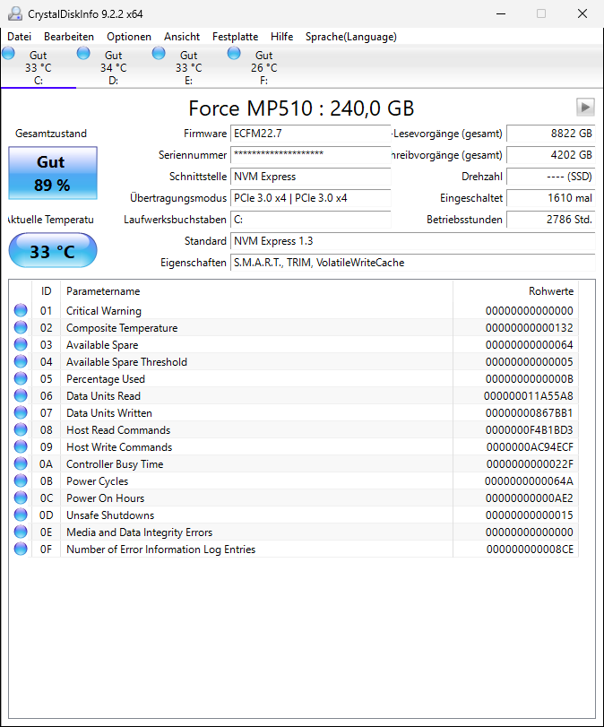

ich häng mich mal mit rein. Die Schreibleistung habe ich zwar nicht getestet, aber der verhältnissmäßig schnelle Verfall der MP510 240GB ist mir auch aufgefallen. Das Laufwerk steckt habe ich Mitte 2020 gekauft und es steckt seit dem im HTPC. Laut Seriennummer ist diese MP510 2017 produziert. Ich wieß, dass die Host-Writes nicht den tatsächlichen NAND-Writes entsprechen, aber wenn wir mal vom Faktor 1,5 ausgehen, dann ist das Laufwerk noch weit weg von 400TBW. Hier hat jemand ein ähnliches Verhalten mit seiner 960er festgestellt.
Reaktionen: kommat

Ich habe CrystalDiskMark nochmal durchlaufen lassen mit 256MB statt 1GB und nur 2 statt 5 Durchläufen, und die Ergebnisse blieben im Rahmen dessen, was man als Messtoleranz ansehen kann, also bei rund 330 MB/s statt 1.050 MB/s.

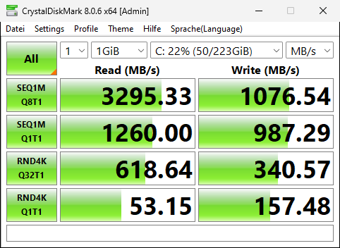

In was für einem System stecken die SSDs? Hast Du mal die Energieeinstellungen testweise auf Höchstleistung gestellt (nur für den Bench)? Verhalten sich andere NVMe SSDs im gleichen System genau so bei der Schreibrate?

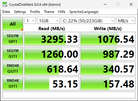

Mal ein Bench (1x1GB) von mir als Vergleich: MP510 240GB, i5 9400, H370, Höchstleistung (nur für den Bench).
Vielleicht drosselt ja die SSD bei 5 runs? Auf meiner ist ein kleiner M.2 Kühler drauf.

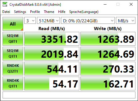

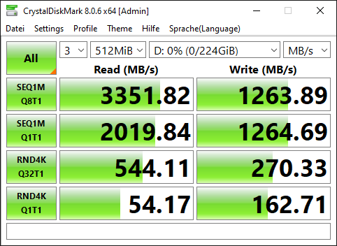

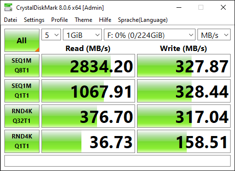

Ich habe noch eine dritte MP510 240GB mit einer anderen Vorgeschichte, die deutlich bessere Werte hat, sogar über den Herstellerangaben.
Das war mit 3 Durchläufen zu 512MB
Und andere SSDs, die ich darauf bislang mit CrystalDiskMark getestet habe, waren im Bereich der Herstellerangaben.
