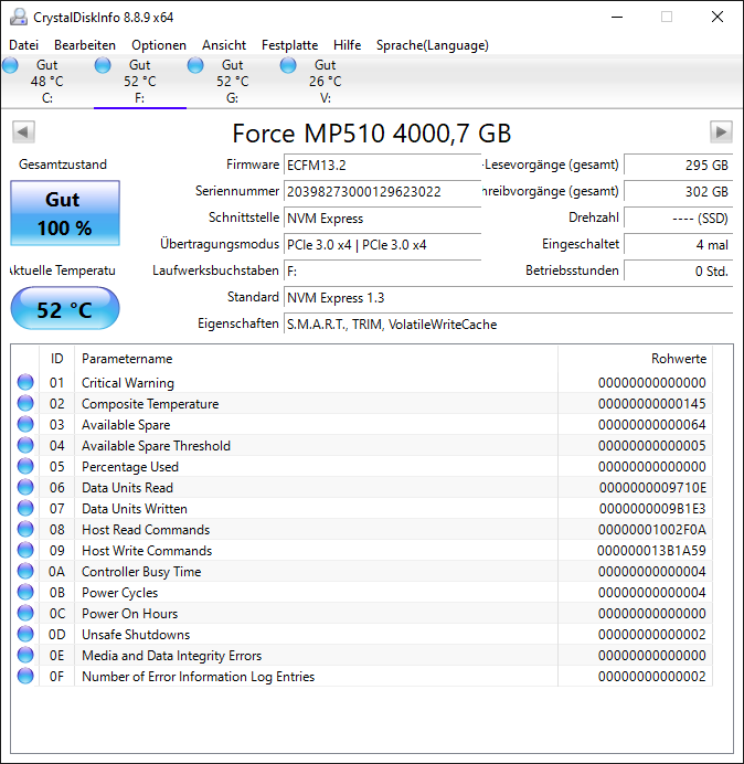

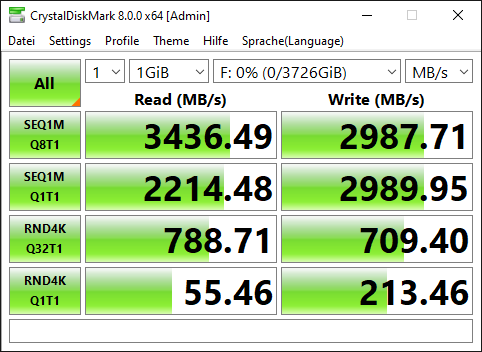

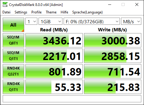

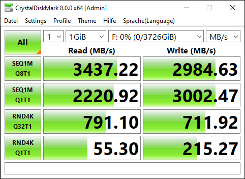

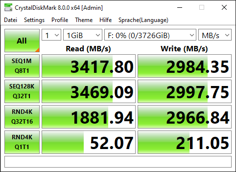

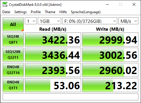

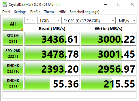

Habe mir jetzt einfach mal die 4 TB Corsair MP510 bestellt und ein paar Benchmarks durchlaufen lassen. SSD steckt im untersten M.2 Slot des X570 Unify. CPU ist ein 5950X. Was haltet Ihr von dem Ding? Performance ok? Man muss halt in den sauren Apfel beißen wenn man 4 TB auf einer NVMe braucht und kein QLC will. Die einzige Alternative mit 4 TB, die PNY XLR8 CS3040 4TB (mit PCIe 4.0) ist nirgendwo lieferbar.
Temps waren so zwischen 60-63°C max. Gehäuse ist aber gerade wegen Umbauarbeiten und Testen komplett offen.
Soll ich noch irgendwas benchen? Wenn es nicht zuviel Mühe macht, lass ich noch ein, zwei weitere Tests laufen.

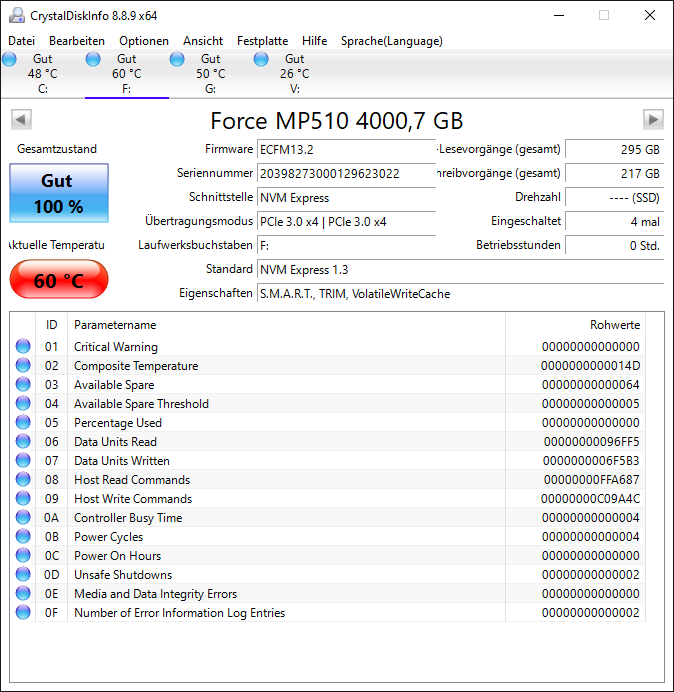

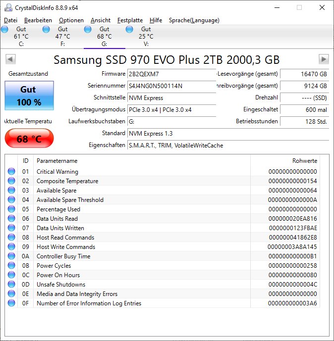

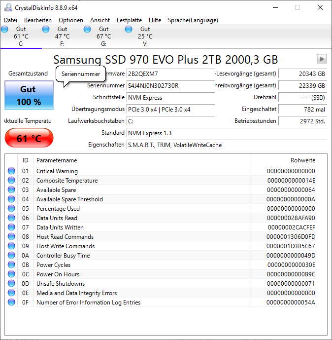

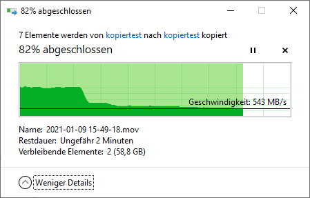

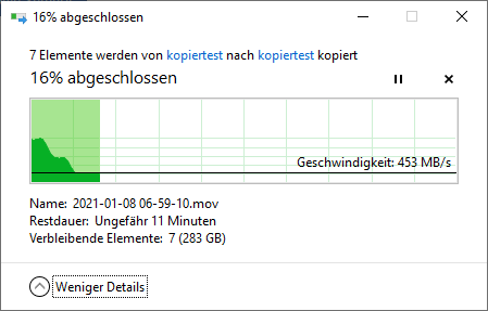

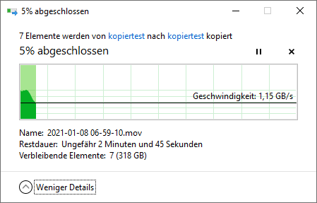

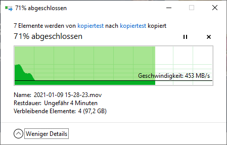

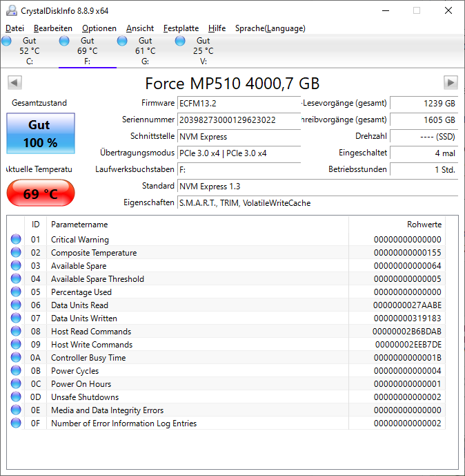

Habe jetzt zwei mal versucht über 300 GB Daten am Stück von einer meiner beiden 2 TB Evo Plus auf die Corsair zu schreiben. Jeweils nach kurzer Zeit Einbruch auf halben Speed (1GB) und dann auf 400-500 MB/s. Da die anderen beiden Quelle SSD identisch sind, kann ich nun nicht sagen ob es an den Samsung liegt oder an der Corsair...
Temperatur der MP510 ist dann um die 70°C...

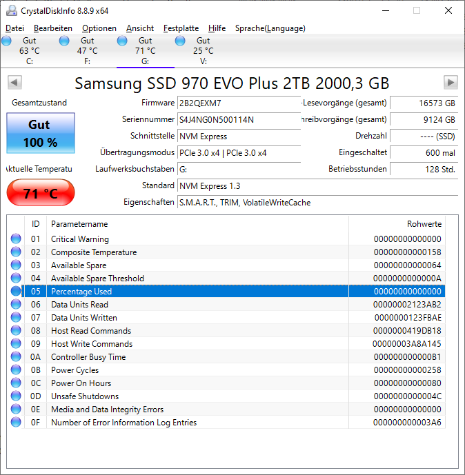

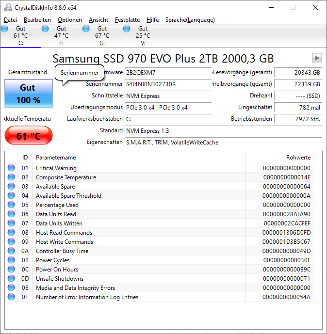

Hier die Samsung 970 Evo 2 TB:
Ich nehme mal an eine oder beide SSD drosseln wegen Überhitzung? Da hätte ich auch gleich QLC kaufen können. Wie krieg ich die SSD besser gekühlt? M.2 Kühler vom Mainboard ist auf allen SSD drauf.

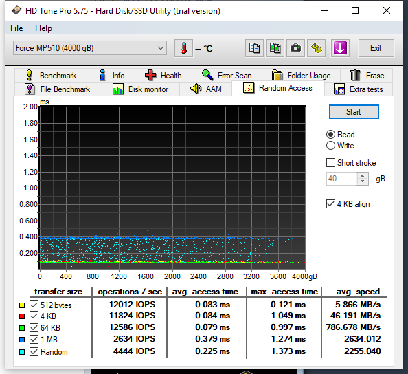

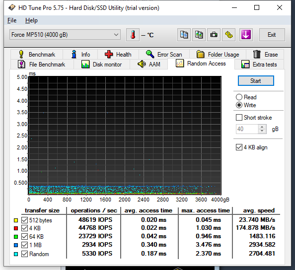

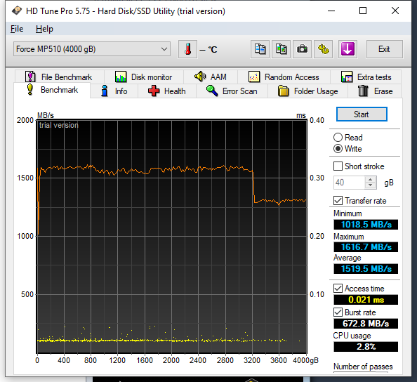

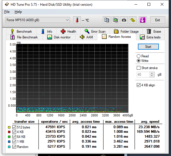

Bei HDTune Pro solltest du in den Einstellungen die Blocksize erhöhen um die maximale Geschwindigkeit ausnutzen zu können. Am besten 1MB oder größer
EDIT:
Die aussagekraft des Benchmarks über die komplette kapazität ist aber nur bedingt aussagekräftig, da nur gewisse Zonen getestet werden. Da müsstest du sowieso bei den Einstellungen von HD Tune den "full test" wählen statt "Partitial", da sonst vielleicht trotzdem hauptsächlich in den SLC Cache geschrieben wird.

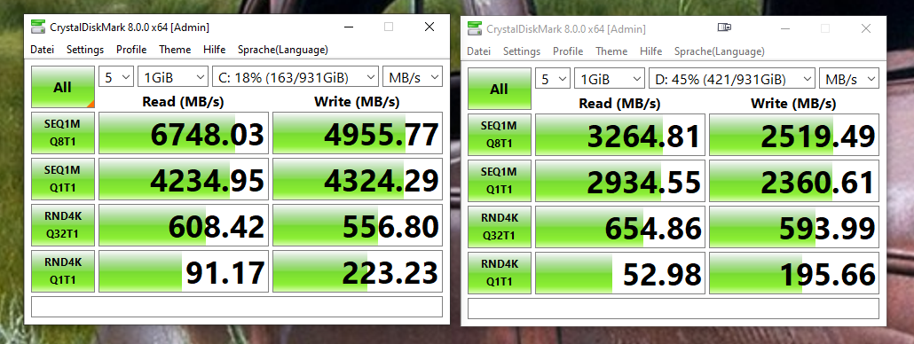

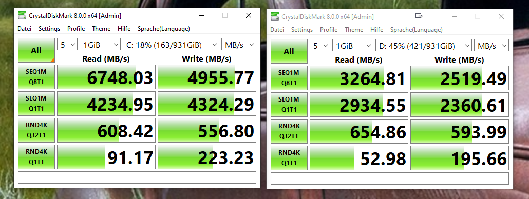

Hier hast du zum Vergleich 980 Pro (links) im PCIE 4.0 Slot oben verbaut und eine 970 EVO Plus (rechts) im PCIE 3.0 Slot unten verbaut.
Reaktionen: tackleberry

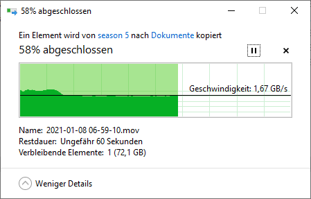

Kannst Du Du mal große Dateien am Stück (200-400 GB) hin und her kopieren und schauen ob bei Dir auch der Speed einbricht? Weil das finde ich gerade schon brutal. Da muss ich als nächstes echt nach Heatpipes für SSDs gucken. Ich glaub es gerade nicht. Da hätte ich auch gleich SATA SSDs kaufen können. Bin gerade echt schockiert vom Einbruch beim Kopierspeed. Da ich mit großen Videodateien (> 100 GB) arbeite ist sequentielles Lesen und Schreiben für mich extrem wichtig.
So einen Test habe ich vor etwa einem Monat gemacht, die Temperatur geht nicht über 65° selbst als ich 300GB von 980 Pro auf 970 Evo kopiert habe.
Da mein B550 aber nur einen 4x angebundenen M.2 PCIe Slot hat ist das für mich die Leistungsgrenze.
Er kopiert also so schnell es die 970 Evo überhaupt kann.
Edit: von 980 Pro auf 970 Pro bricht bei mir bei 50GB der Speed auf 1800MB ein, warm wird sie nicht.
Beide sind am Asus ROG passiv Kühler der dem Board beilag.

Danke. Evtl. ich auch einfach die Heatsink vom MSI Board für die Katz. Boah, bin ich gerade enttäuscht. Ich teste die Tage nochmal im geschlossenen Case. Evtl. ist der Luftstrom auch auch einfach nur Mist gerade.

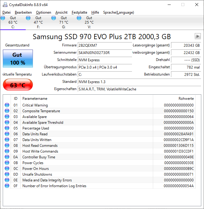

Hier nochmal der Kopiertest über die Länge.
Fazit:
Corsair und Samsung bei 64°c => Einbruch auf 1 GB/s
Corsair bei 70°C => 750 MB/s
Beide bei 70°C => 650 MB/s
Corsair bei 73°C => 550 MB/s
Kann es sein, dass die Hersteller vermehrt auf QLC setzen weil der Speed von TLC eh nicht über Dauer gehalten werden kann und die TLC SSDs dann genauso einbrechen wie eine QLC? Nur das der Einbruch bei TLC wegen Hitze erfolgt und nicht wegen des Caches?
Von Samsung 970 Evo 2TB zu 970 Evo 2TB hat man übrigens nicht solche Einbrüche. Könnte es daran liegen, dass die MP510 auch auf der Unterseite Chips verbaut hat, auf denen eben keine Heatsink aufliegt?

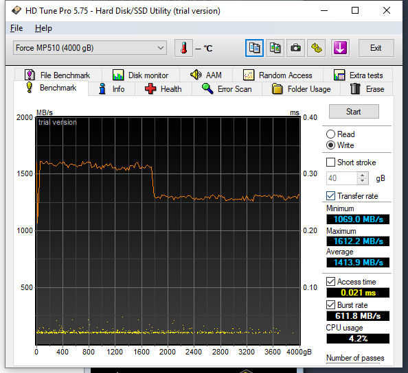

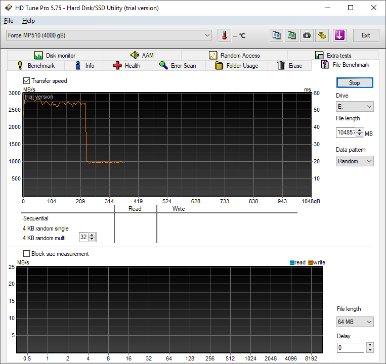

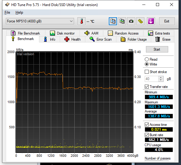

Die MP510 zumindest die 1Tb hat einen kleinen SLC Schreib Puffer von nur 30Gb siehe hier und schreibt dann in den Tlc Nand nur noch mit ca. 1000 Mb/s. Höhere Temps drosseln die NVMe Ssd auch.
Da du ja 300Gb auf deine MP510 schiebst vermute ich mal das dein SLC Puffer bei deiner 4 Tb zu klein ist und dann in den langsamen Tlc Nand geschrieben wird.

Mach doch mal mit hdtune pro den file benchmark und stell das testfile so groß wie möglich ein mit am besten random Zahlen.
Oder wir ich schon schrieb, mach mit hdtune einen full write benchmark aber erhöhe auch die blocksize.
Also falls das bisher kein full test war bei hdtune
Da kann man so einigermaßen sehen wie groß der slc Cache ist

Hier das Ergebnis wenn eine 1 TB große Datei geschrieben wird.
Ich habe eben auch noch einen zweiten Durchlauf gestartet. Der Einbruch ist bei 54°C erfolgt. Scheint also dann der Cache voll zu sein. Was mich wundert ist, das der Einbruch diesmal früher erfolgt ist.
