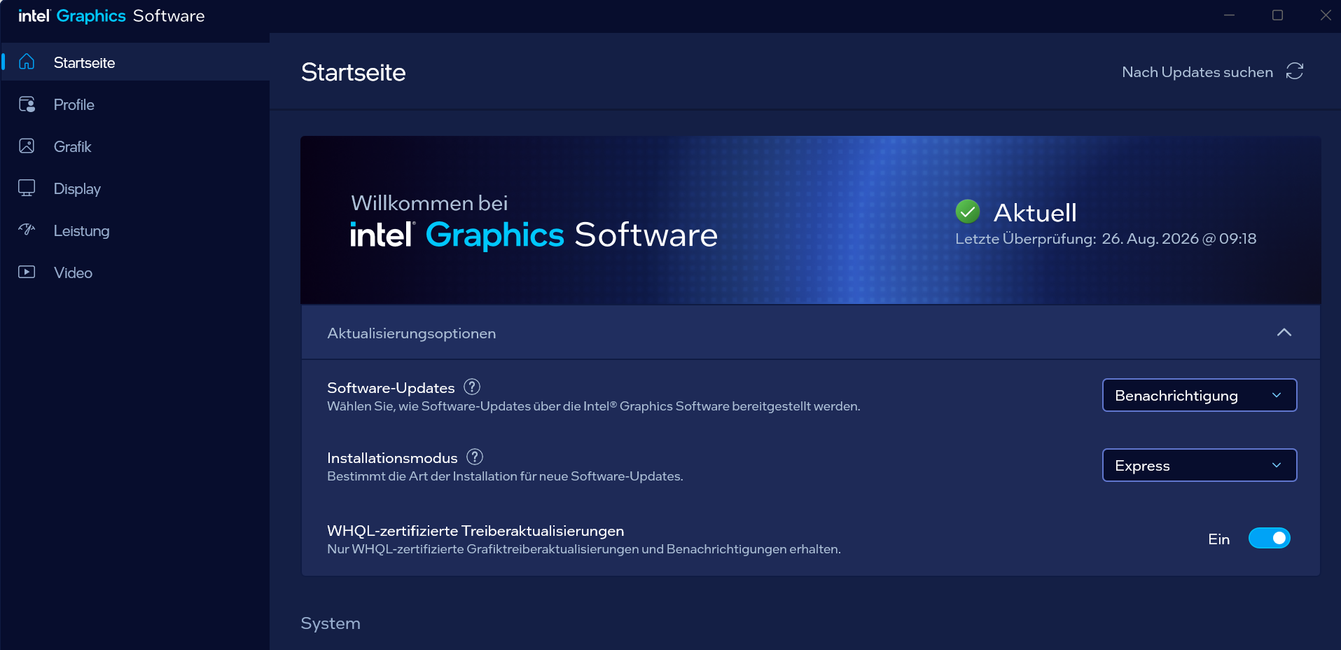

Warum nicht einfach die Update-Funktion der "Intel Graphics Software" machen lassen?
Reaktionen: Schrotti, linuxnutzer, konkretor und eine weitere Person
Ah, dass ist der Unterschied zwischen unseren Installationen. Ich glaube ich habe die "Software" verwendet, erinnere mich zumindest an ein ähnliches Bild. Die neue Installation hat den "Assistenten" installiert und nicht die Software. Mir wurde gesagt, man kann 4 Dinge zur Installation auswählen, 2 wurden nicht installiert. Es geht nur ums Flashen, Windows wird so gut wie nie genutzt.
