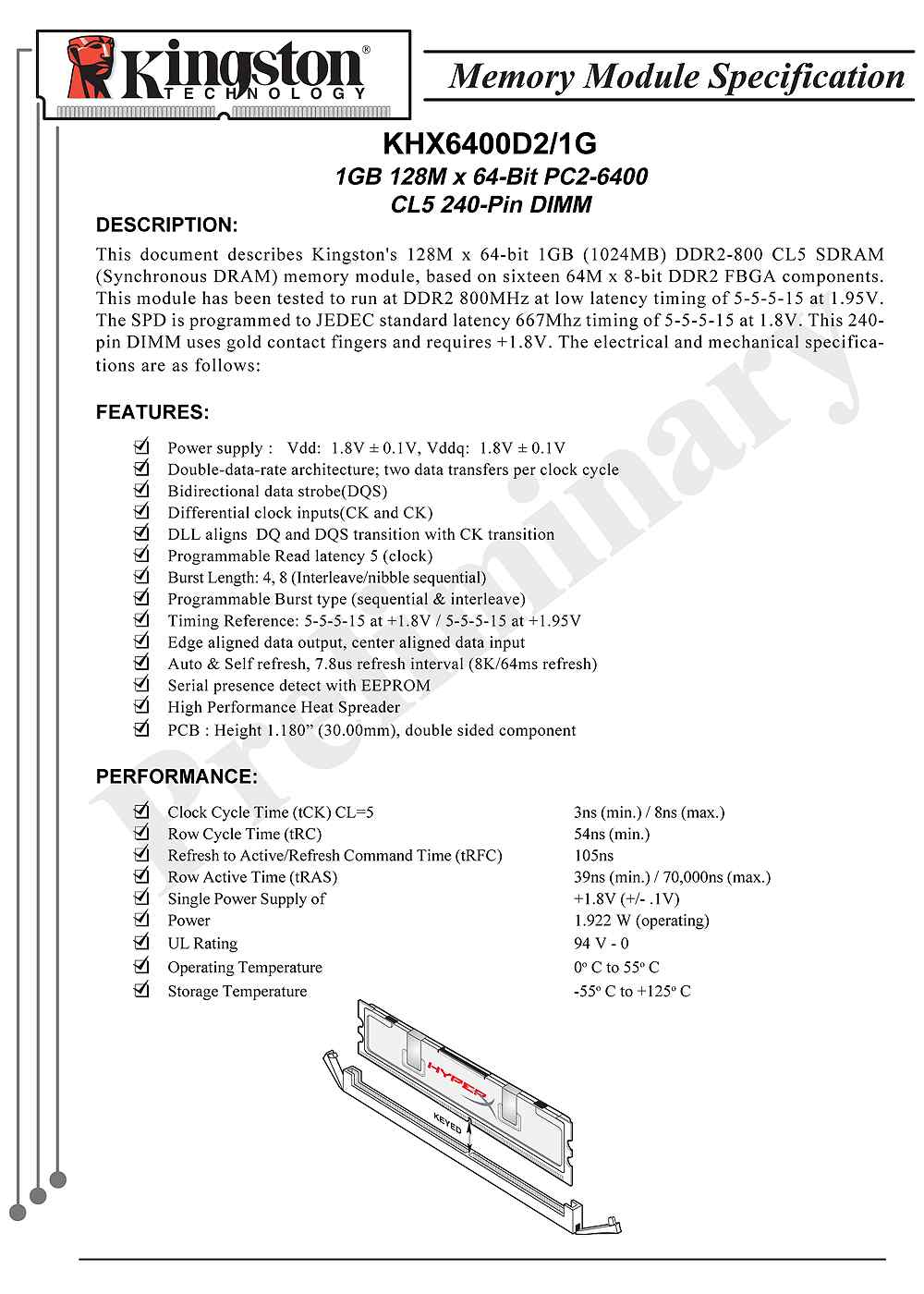

Hier noch mal die Spezifikationen:

Die Corsair sind aufgeführt, halt ohne den Zusatz Twinx / PC6400 Timings 5-5-5-12 @ 1,9V
von Rev. 1.1 - 1.4 Micron D9 verbaut, wirste aber eh nich neu bekommen, da diese Revisionen schon älter sind
PC2-6400 Rev 1.5
5.0-5-5-12 @ 1.9V
Micron B
PC2-6400 Rev 1.6 & 1.7 & 1.8
5.0-5-5-12 @ 1.9V
Micron D9Gxx (B6-x)
PC2-6400 Rev 6.1
5.0-5-5-12 @ 1.9V
Nanya B
PC2-6400 Rev 7.1
5.0-5-5-12 @ 1.9V
Powerchip
Kingston auch
PC2-6400 HyperX
5.0-5-5-15 @ 1.95V
Infineon AF-3S
