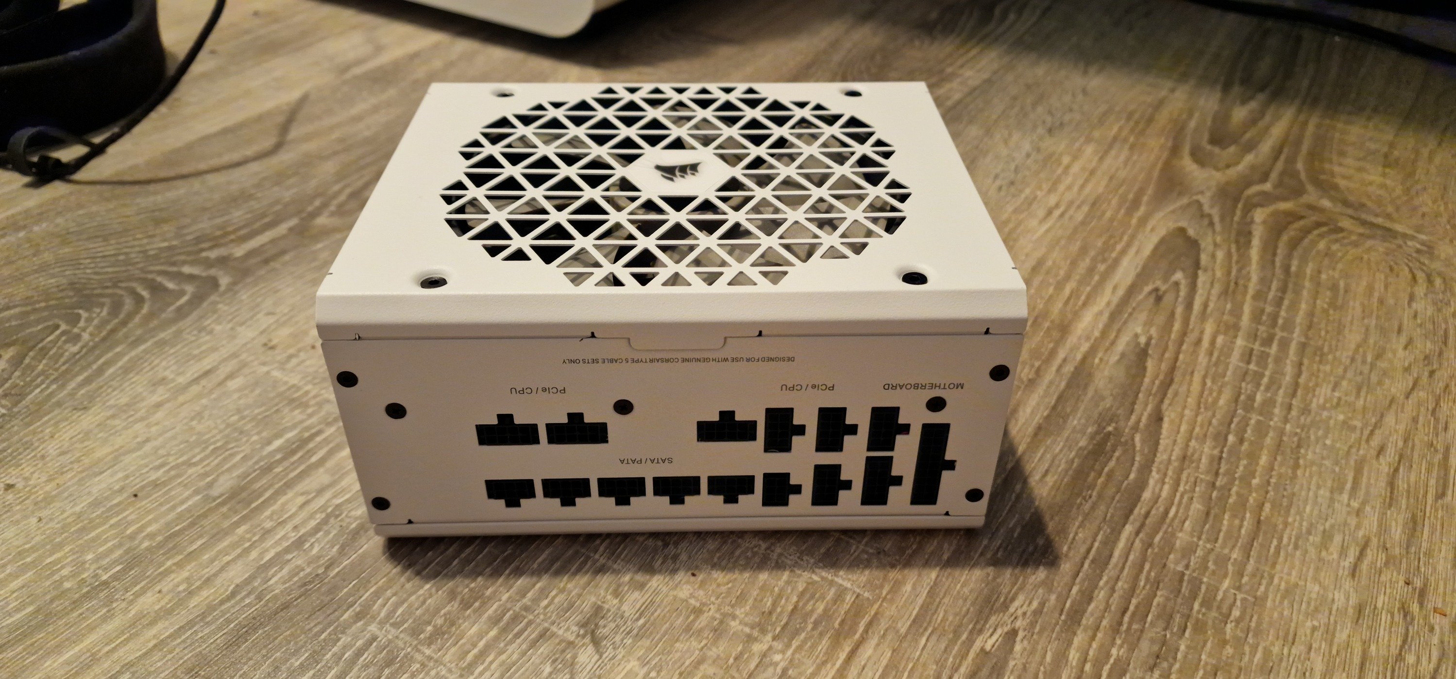

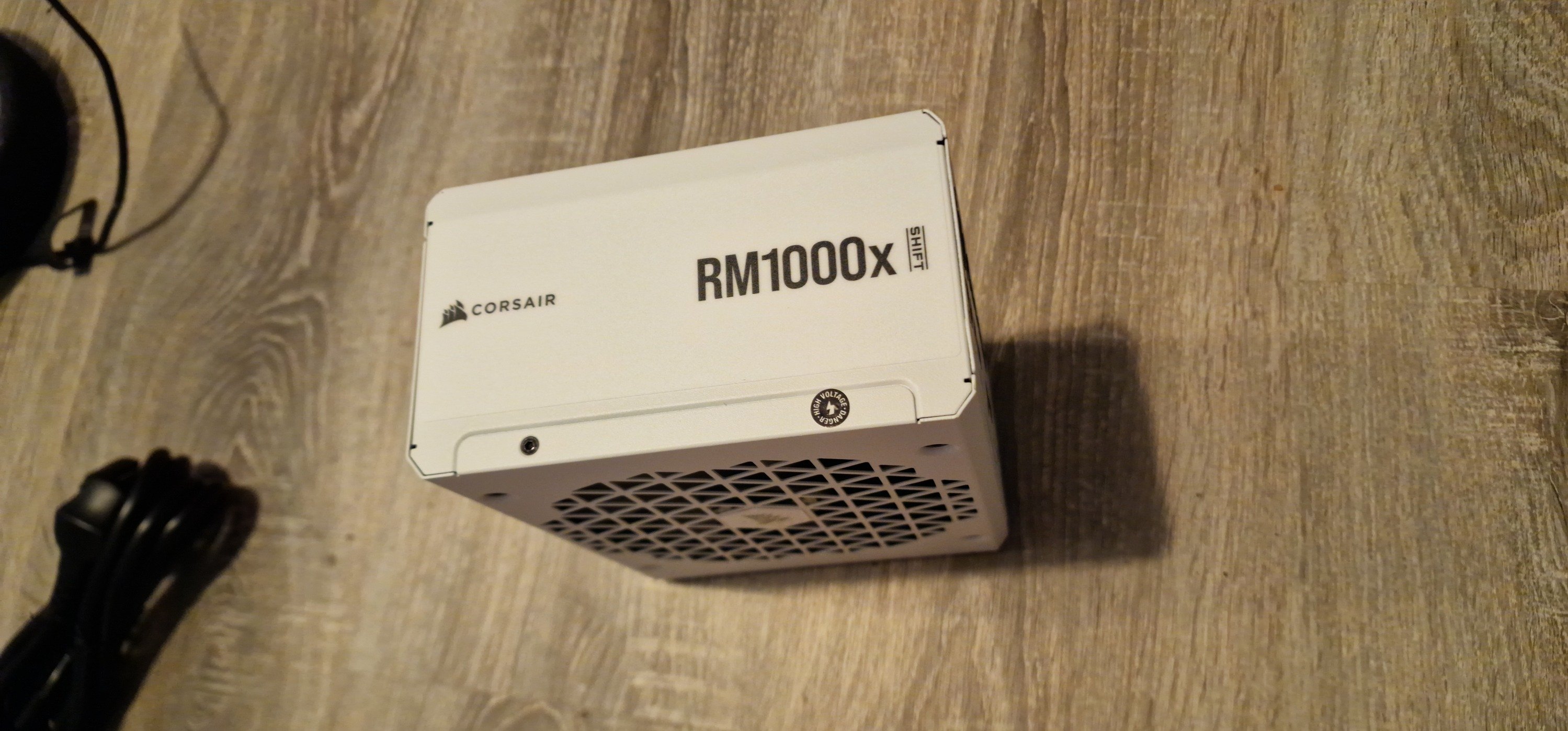

Mein Erstes Netzteil von Corsair, schon schick in Weiß.
Lian Li O11 Vision-M
