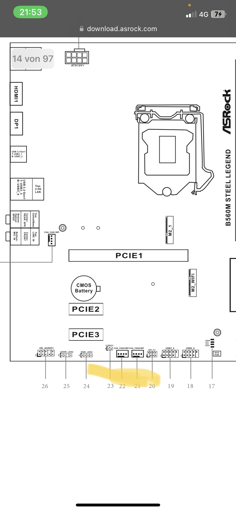

Hallo ich habe mir letztens zu meinen bequiet Gehäuse ein 3er Pack Corsair SP Lüfter bestellt und habe auch die Versucht auf meinem Mainboard ( AsRock B560M Steel Legend) zu installieren ich habe die Lüfter über die Cha_Fan Anschlüsse angeschlossen die das Mainboard hat und die Beleuchtung halt über den Controller. Das Problem ist aber das die Lüfter jetzt nur in einer Farbe leuchten statt in „RGB“ deshalb wollte ich fragen ob das an den Lüfter-Anschlüssen liegt oder an etwas anderem

Und wenn am Mainboard angeschlossen auch an den richtigen RGB Header... Denn dieses hat 5 und 12 Volt Header
Hast den node core an nen internen USB 2.0 Header angeschlossen? Dann solltest die lüfter über icue steuern können. Standard machen die kein "RGB" Regenbogen

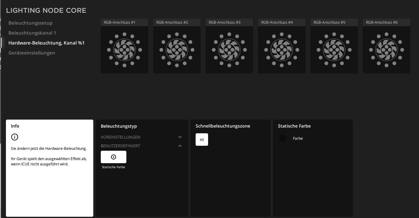

Solang iCUE nicht aktiv ist, wird die sogenannte "Hardware Beleuchtung" des Gerätes ausgeführt. Das ist meist eigentlich bei Corsair der Regenbogen Effekt. Die "Hardware Beleuchtung" kann in iCUE auf einen anderen Effekt definiert werden.
Wie du siehst, habe ich diese in iCUE von Regenbogen auf ich nenne es mal Light Grey eingestellt.
