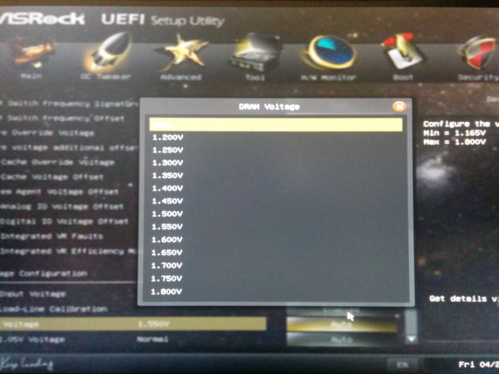

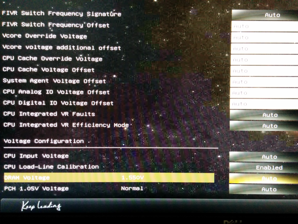

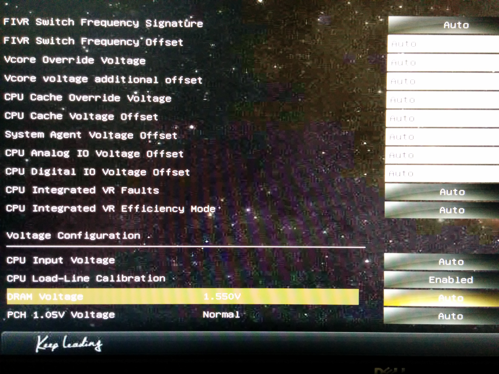

Habe soeben extra einen Neustart durchgeführt um meine UEFI Einstellungen zu prüfen, im Feld DRAM Voltage habe ich den Wert auf "Auto" belassen welches mir mit einem Wert von 1,550 Volt angezeigt wird.
Auf der von dir verlinkten Seite wird auf der 1. Seite von 1,65 Volt Rams gesprochen und bei Technische Spezifikationen steht dann wieder
1,5 Volt bei 1333Mhz laut SPD
bei getesteter Geschwindigkeit mit 1600 Mhz wird 1.8 Volt angegeben, entschuldige das ich ein wenig verwirrt bin?

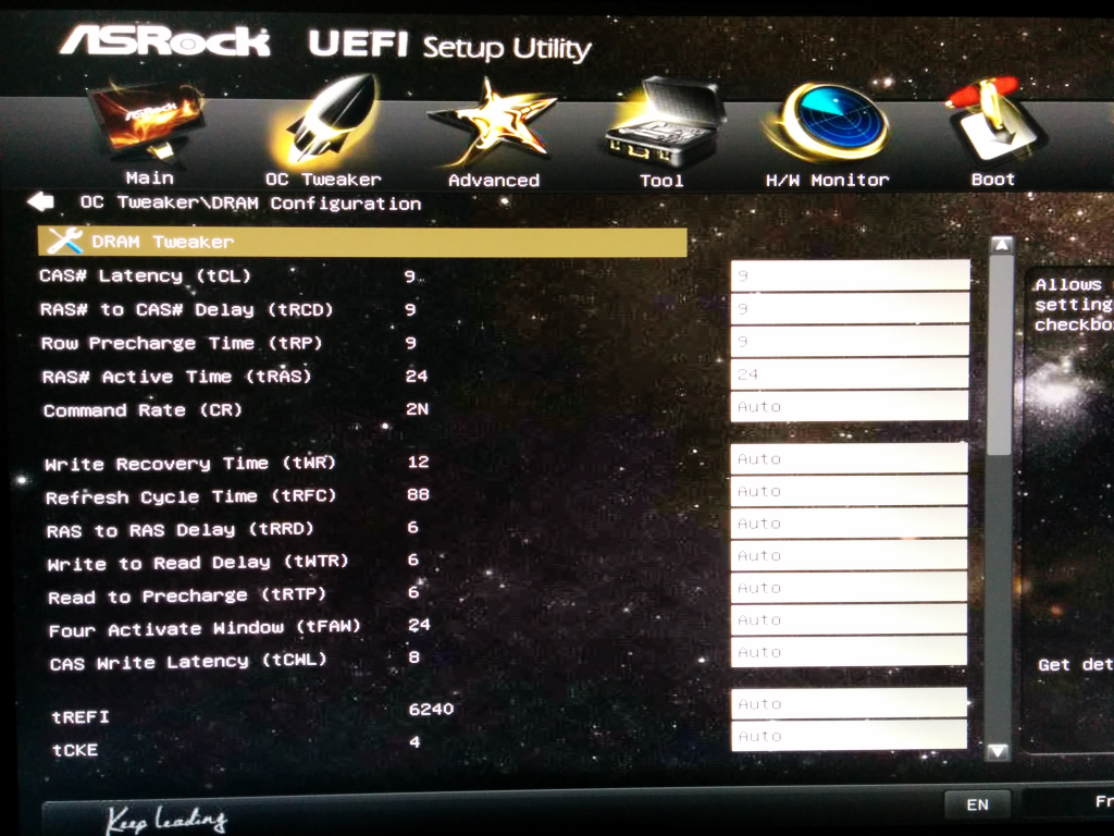

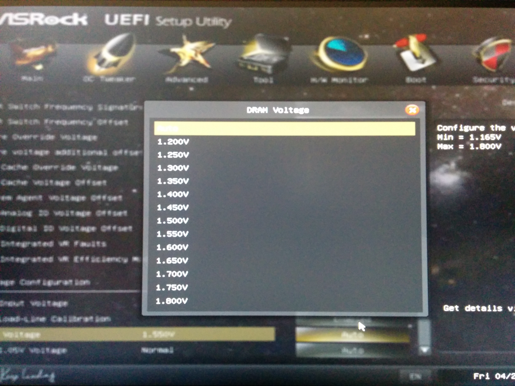

Da niemand Antwortet habe ich den Fehler bei mir gesucht und versuche es mit ein paar Bildern, ich möchte im eigentlich nur meinen RAM bei 1600Mhz betreiben und benötige folgende angaben:
XMP Profile kann ich im Bios nirgends finden.

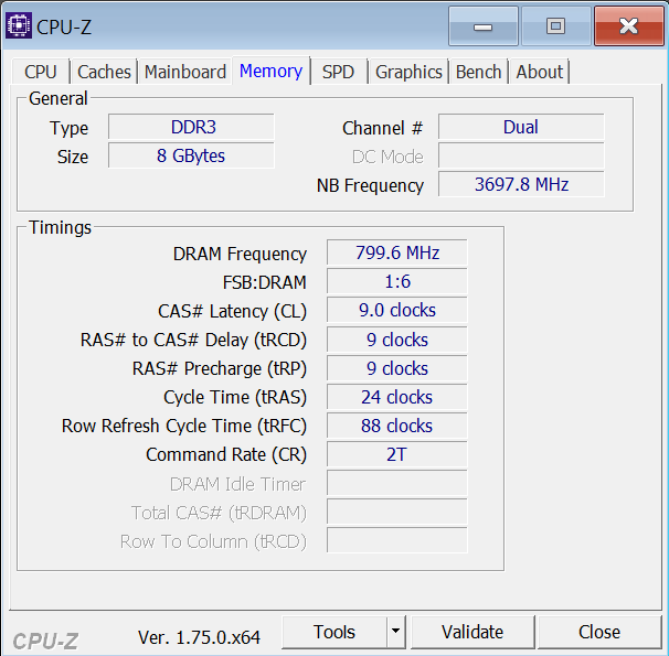

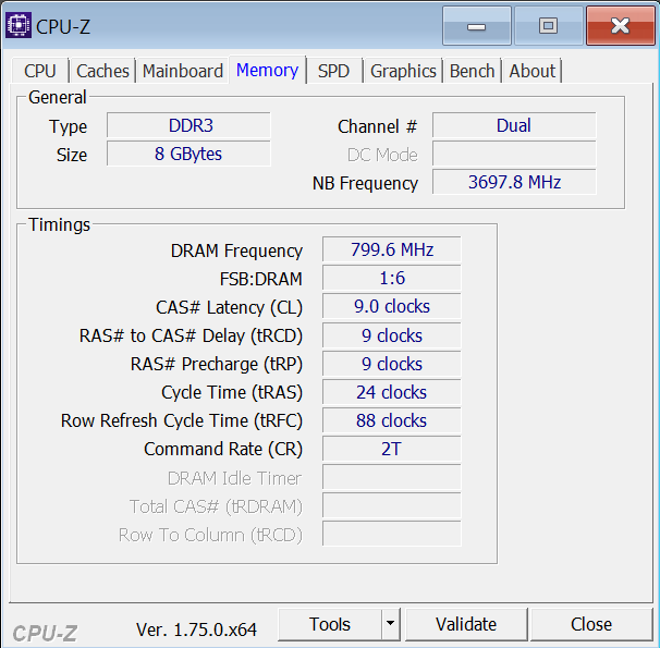

Der RAM läuft doch mit 1600MHz, siehe 2. Screenshot von CPU-Z und Reiter Memory. DRAM-Frequency = 800MHz. Diese mit 2 multiplizieren, da DDR. DDR = Double Data Rate = DoppelteDatenRate.

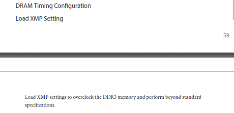

XMP sollte auch im UEFI/ BIOS unter OC Tweaker und dort unter DRAM Timing Configuration aktivier-/ einstellbar sein, siehe Screenshot aus dem Handbuch
Default Profil: 1066 CL7 1,5V
XMP: 1600 CL9 1,8V

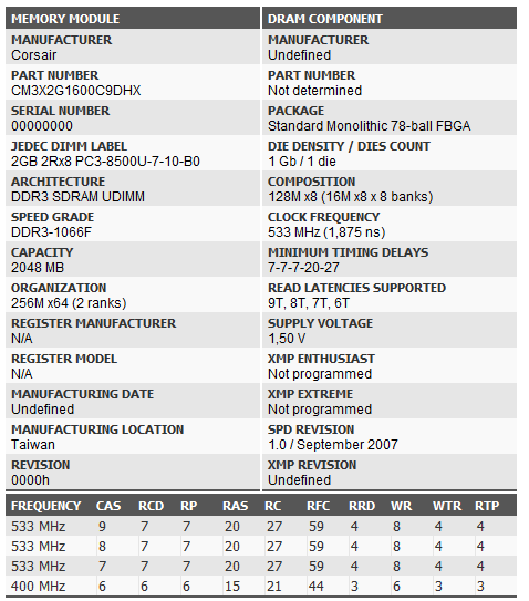

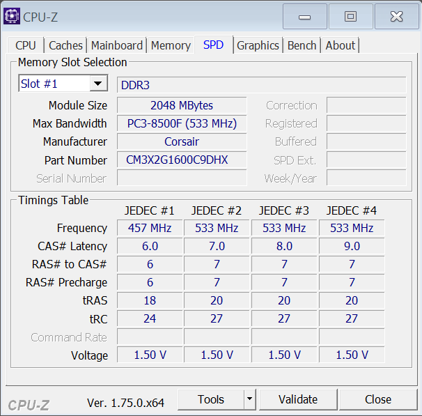

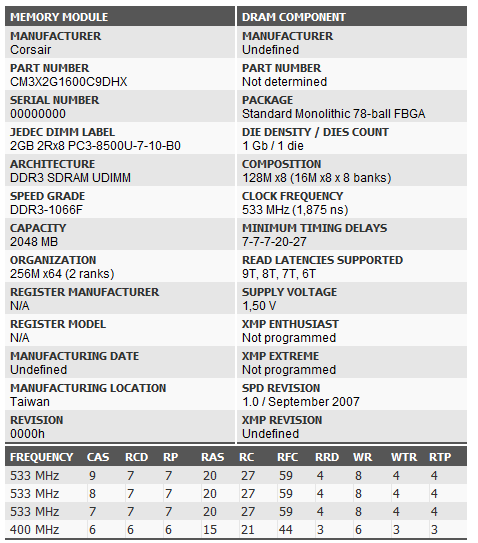

Lies das Modul mal mit Thaiphoon Burner aus, dann wird es sofort klar. CPU-Z taugt für SPD auslesen nichts.
XMP ist schon aktiv, wie du bei CPU-Z auf dem "Memory" Tab siehst.
Also einfach nicht dran rum fummeln, den Board macht alles richtig.
Dankeschön für die Rückmeldungen, also ich habe Thaiphoon Burner gedownloadet
und jetzt auch eine erklärung wieso ich im Bios keinerlei XMP einstellungen finde:
Ja der RAM läuft mit 1600Mhz wie von mir eingestellt aber mit der falschen viel zu niedrigen Spannung?
1,55 statt 1,8 Volt?
Kann ich ohne beschädigungen am Mainboard oder CPU zu verursachen die Spannung auf 1,8v erhöhen?

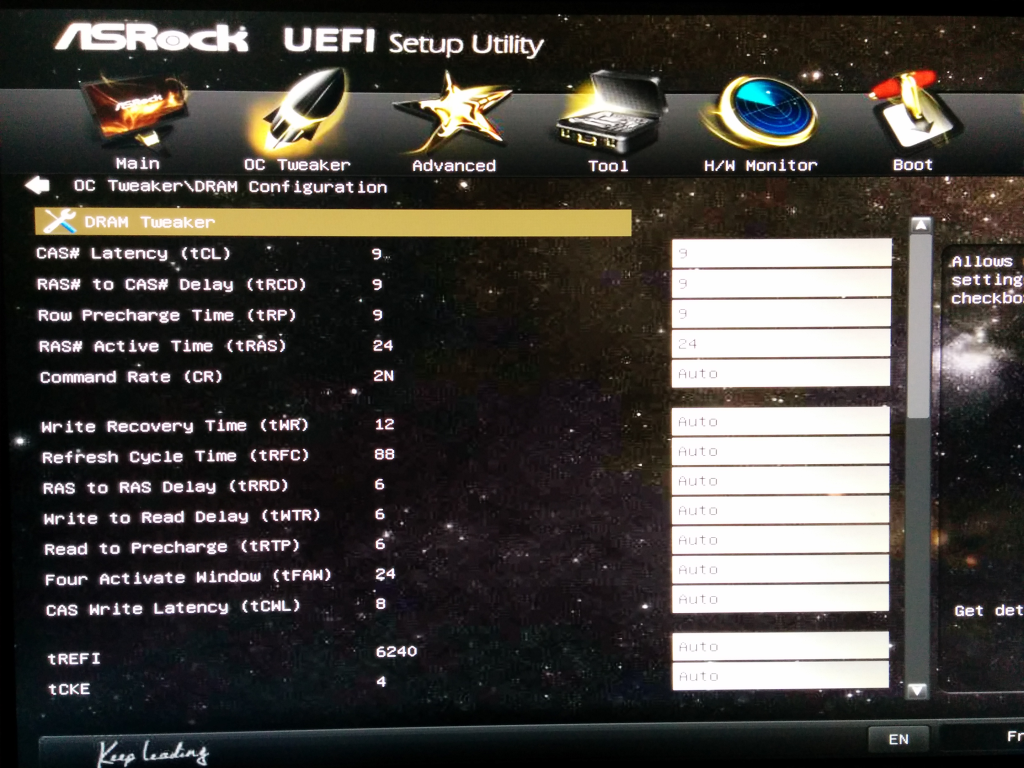

Wie auf den Bildern zu sehen ist muss ich jegliche Werte per Hand einstellen, könnt ihr mir von oben nach unten sagen was dort eingetragen werden muss für einen stabilen betrieb bei 1600 Mhz?
edit: Die Werte die im Memory bei CPU-Z stehen, habe ich selbst eingetragen und ich denke sie sind zu "scharf" Thaiphoon sagt mir:
XMP Enthusiast
Not programmed
XMP Extreme
Not programmed
SPD Revision
1.0 / September 2007
XMP Revision
Undefined

Mit den Einstellungen im UEFI/ BIOS mit 9-9-9-24 ist doch bereits alles richtig eingestellt. Lass das ruhig so stehen.
