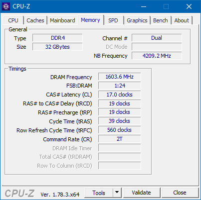

Bisher hatte ich den RAM seit dem Kauf des Systems vor 2 Wochen immer auf DDR4-3000 CL15-17-17-35 mit den herstellerseitig angegebenen 1.35 Volt am laufen. Nun habe ich eben mit etwas herumtesten den RAM auf DDR4-3200 bekommen, aber mit CL17-19-19-39. Was ist die bessere Kombi und mit welchen Tools sollte ich da arbeiten um das herauszufinden und worauf dann achten?

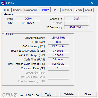

Hab jetzt aber mal auf Anraten eines anderen Forums 1T Commandrate versucht und es läuft ohne Spannungserhöhung. :)
Der Takt wird u.U. erhöht, wenn du im UEFI das XMP-Profil aktiv haben solltest. Wovon ich aber gerade nicht ausgehe, da du ja alles manuell eingestellt hast.
Ich würde mal ausgiebig Memtest laufen lassen und wenn nach über einer Stunde nichts passiert, sollte es wohl passen ;)
