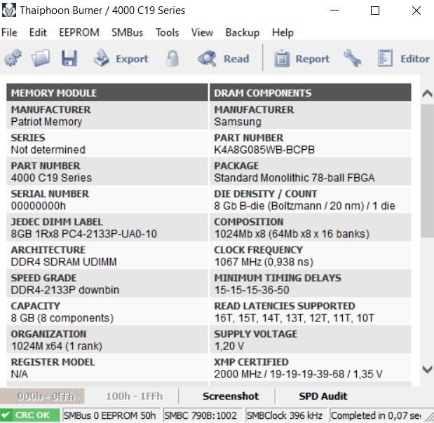

reichen schon einfache Patriot mit 4000 Mhz (billig Riegel) um die oben genannten Corsair Werte zu toppen wenn man gute Riegel von denen erwischt. Im Grunde genommen sind das fast alle die selben Ics die da auf den B-Dies stecken, werden nur vom Hersteller selektiert und dann dementsprechend per XMP Profil hochgezüchtet. 4x8 Gb für 280 Euro zur Zeit.

Woher weiß man eigentlich welche Chips im Speicher verbaut sind?
Man kann es entweder mit Thaiphoon Burner auslesen, oder einfach den LOT Code am RAM genauer anschauen (Sticker am RAM) - dort ist es ebenfalls ersichtlich, was verbaut ist (bzw. sein sollte).
Sieh dir mal das Tool "Thaiphoon Burner" von Softnology an.
