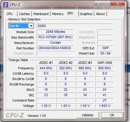

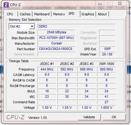

Lade doch mal Screenshots von CPU-Z hier hoch, damit wir wissen, um welche Speicherchips es sich handelt. (Sicherheitshalber von allen Riegeln, dazu einfach Slot 1-4 auswählen). Kann ja auch sein, dass da brauchbare, untertaktete Chips drauf sind.
Okay. Habe leider gerade eben 2 Riegel ausgebaut....woran kann man "guten" Ram denn erkenne? Die Werte scheinen bei beiden Riegeln identisch zu sein...
Hm. Wie befürchtet hat sich Corsair auf den Chips vereewigt und somit lässt sich zunächst auch nicht nach offiziellen Datenblättern vom OEM suchen.
Da müsstest du dann selber rumprobieren, wie viel deine Riegel schaffen, statt dass du direkt stabile Einstellungen fahren kannst.
