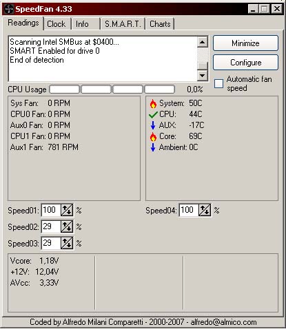

jetzt hab ich schonmal den unten mittig angebrachten venti wieder angeworfen und die blenden richtung mb gedreht, aber die temps sind immer noch unerfreulich > bild!
in meinem brandneuen rechner werden die temps der festplatten nicht mehr angezeigt, bisher, mit raid10, hatte ich das darauf zurückgeführt. jetzt, 1 hd normal, 2 hds raid1, versteh ich's nicht.
