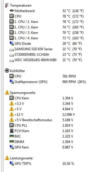

Habe gestern Abend mal den Everest-Stabilitätstest gemacht, welcher CPU, Speicher und Grafikkarte zu 100% fordert.
Nach gut 15 Minuten hatte ich eine CPU Temp von rund 65°, Grafikkarte bei 75° und eine +12V Spannung von 11,98V
Kein Absturz.
Leider kann ich die Abstürze auch nicht reproduzieren.
Gestern Abend ist er wieder 1x verreckt, dann aber den ganzen Abend normal gelaufen. Allerdings habe ich seit ein paar Tagen auf einmal eine 99% Auslastung der Grafikkarte bei MafiaII, wodurch es anfängt zu ruckeln.
Ich werde mal das OC vom CPU und dann von der Graka rausnehmen und schauen wie sich der Rechner verhält.

So, 30minuten Prime95: screenshot.1.jpg
Furmark lass ich dann mal laufen.
Werte sehen doch gut aus, versuche mal Furmark + Prime zusammen laufen zu lassen.
Sollte dann eine wesentlich höhere Last aufs PSU geben.
Aber wichtig, den PC immer im Auge behalten, Furmark kann auch die Hardware zerstören wenn man nicht früh genug abbricht und die Temp. zu hoch werden. Am besten immer noch zusätzlich GPU-Z im Hintergrund mit laufen lassen und die SpaWa Temp. nicht ausser acht lassen.

Ach ja, warum nur zwei Worker im Prime? Hast doch nen Quad-Core, oder?

Wenn ich 4 Worker starte, startet Furmark nicht, da es selbst 2 Kerne der CPU auf 100% auslastet und ich somit die Grafikkarte nicht aus dem Stromsparmodus bekomme ^^
Ich denke, ich rüste erstmal auf Haswell auf, schaue wie der Rechner läuft und tausche dann GGF. das Netzteil, sollten die Probleme weiterhin auftauchen...
