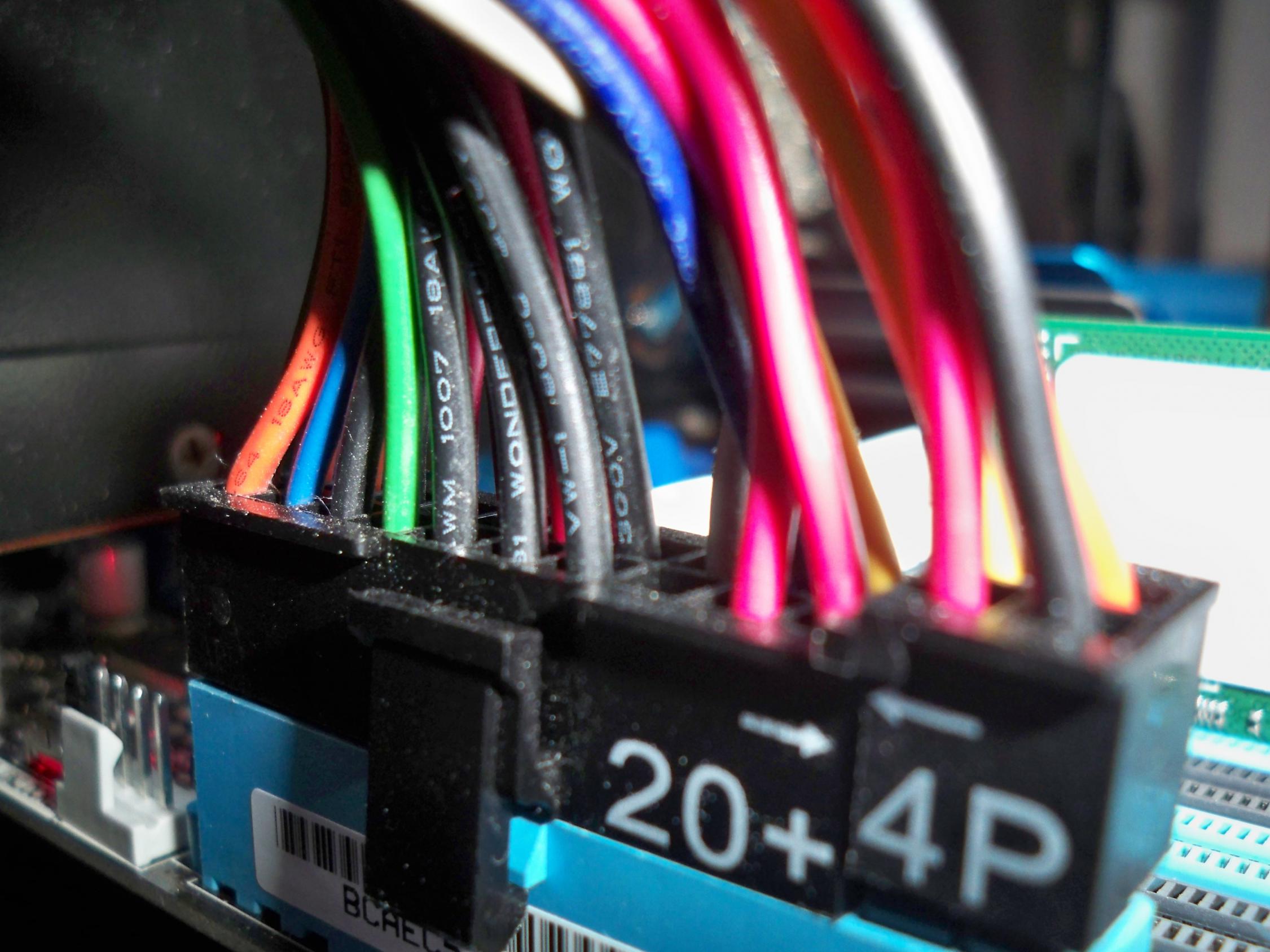

So da bin ich wieder. Hoffentlich kannst du alle Pins erkennen:

@proud2b: Jap, um den geht es. Um alle anderen aber leider auch .
@miniJan: Sehr gut. Vielen Dank! Jetzt fehlen nur noch alle anderen Stecker die zum Netzteil gehören.

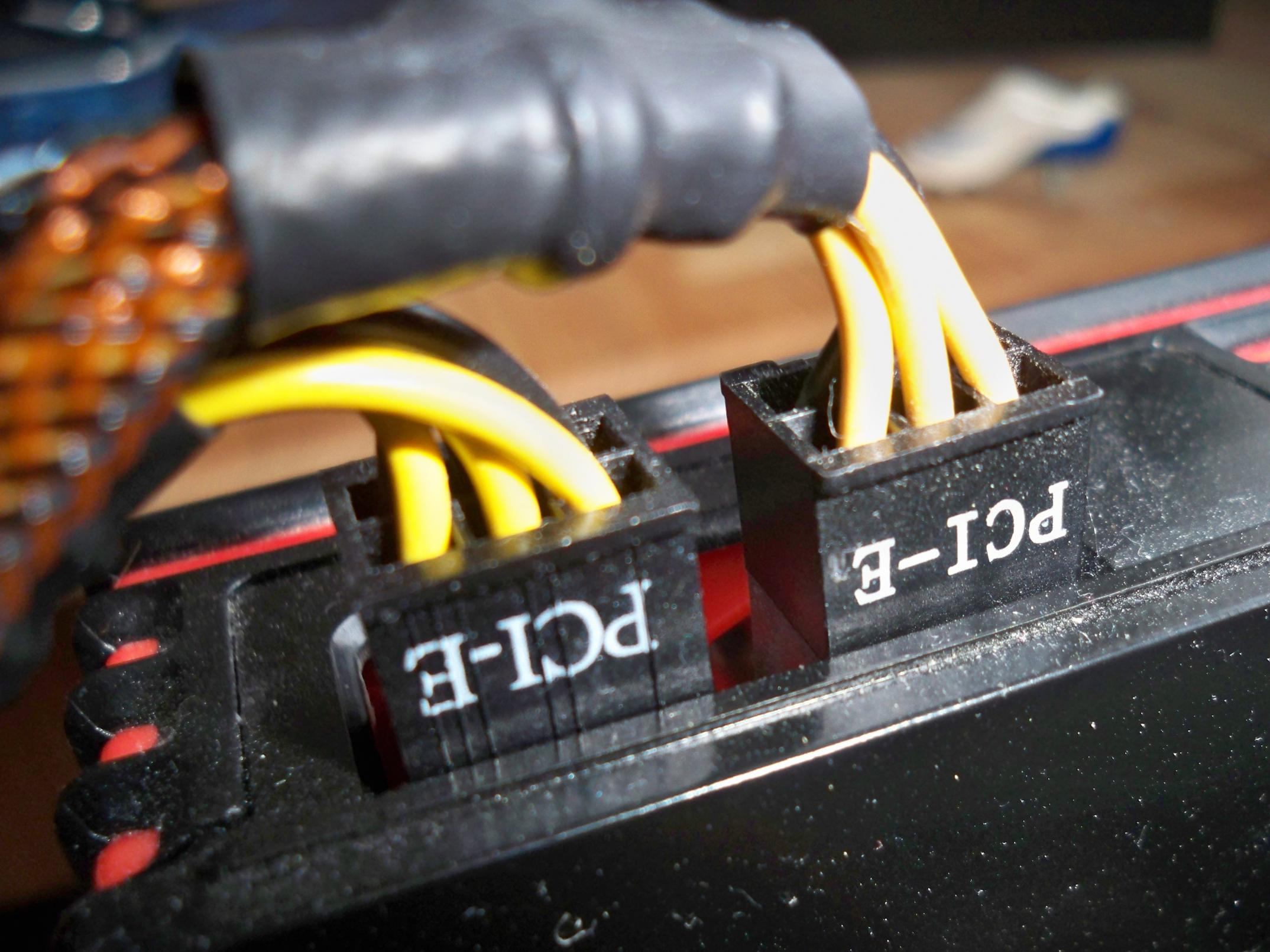

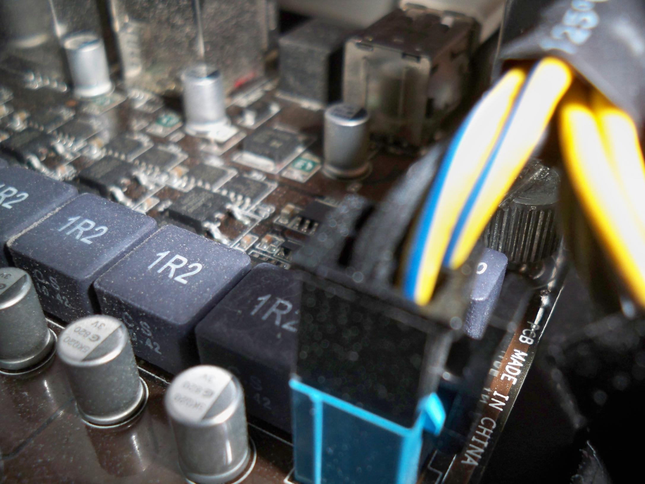

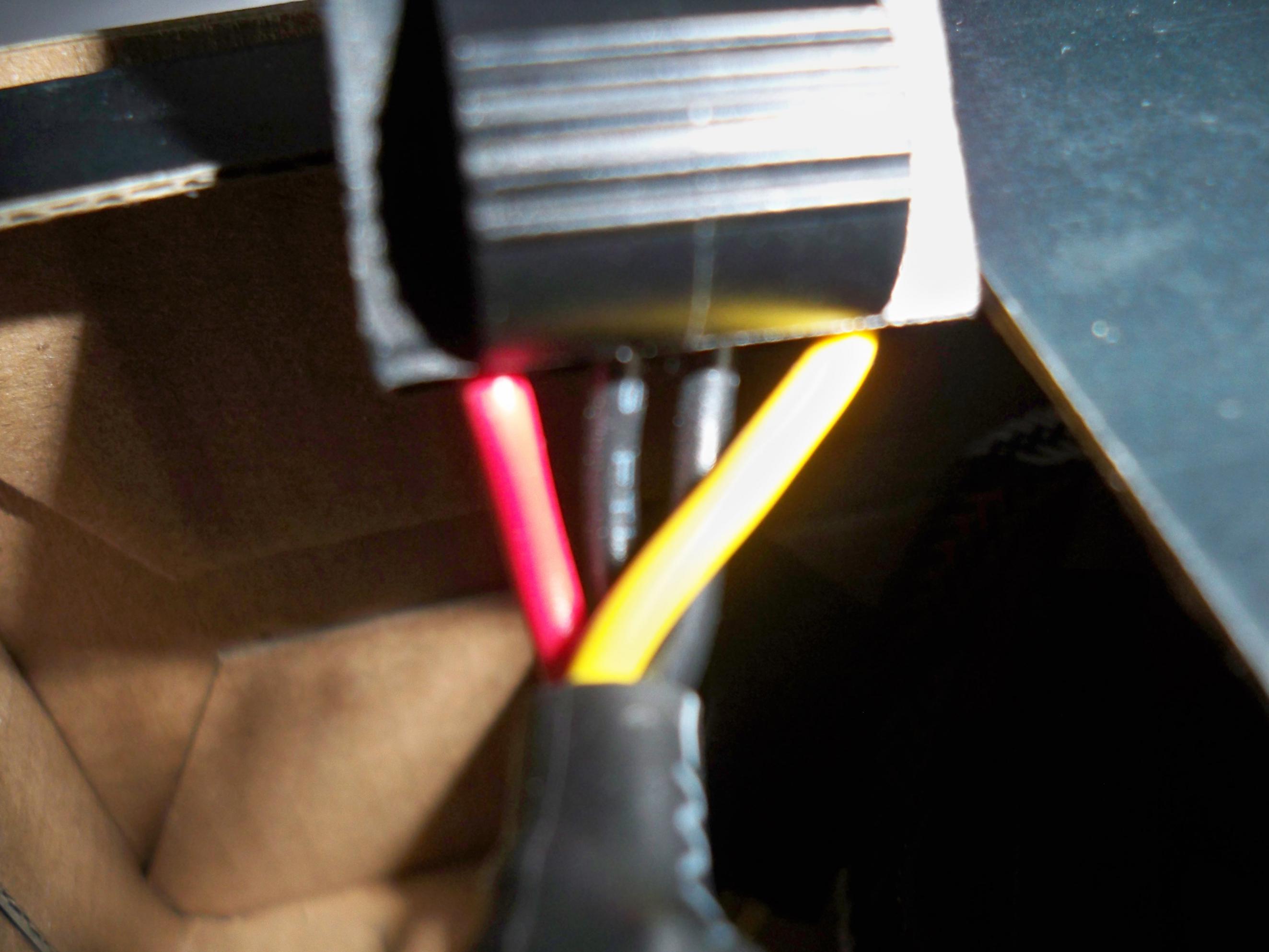

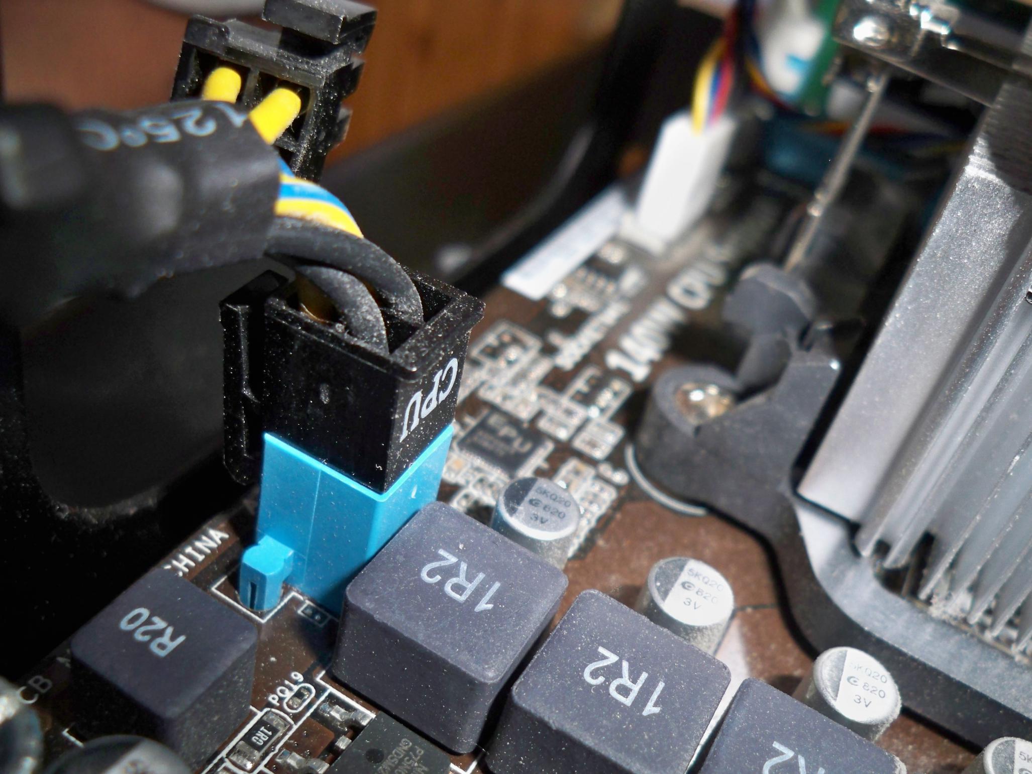

So die 4 Pin Stecker lagen noch lose im Karton rum und den Rest habe ich auch noch irgendwie abgelichtet :)
6Pin...
6pin-pci-e-jpg.232755
4 Pin Molex
4-pin-2-jpg.232757
4 Pin CPU
4pin-cpu-2-jpg.232758

Vielen Dank miniJan, das ist ja schon der Großteil. Hilft mir auf jeden Fall schon gut weiter.
