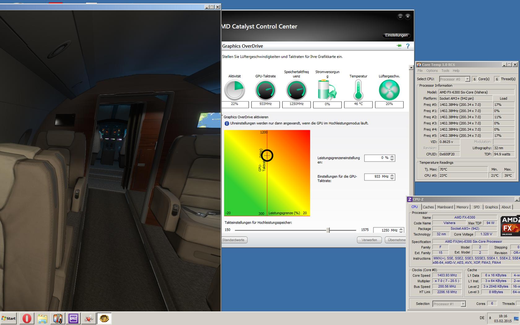

Hier mal im Spiel ("Stranded Deep") [Vollbild und Windowed macht kein Unterschied]

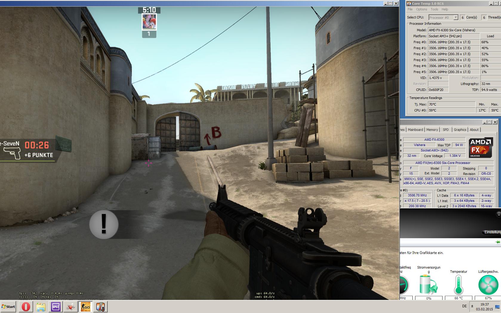

Also im BIOS sind es 40 Grad für die CPU und 32 Grad für M/B (Mainboard...?) für default settings, also alle Stromsparoptionen an und Turbo aus. Ich schau nochmal im Spiel nach.
So, hier CS:GO nach 5 Minuten mit 250-400 FPS. Übrigens tritt hier wieder kein Stuttering oder Spikes auf, die Last bleibt konstant auf mittlerem bis hohem Niveau.
