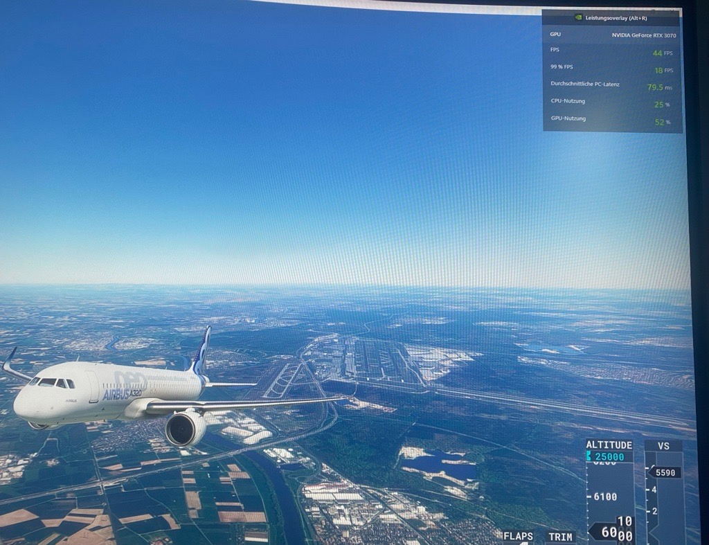

Das Spiel, wo die Leistung nur 25% Prozent beträgt ist Microsoft Flight Simulator.
Auflösung ist 2560x1440.
Soll ich auch die Grafikeinstellungen vom MFS schicken?
(Ist mein erster PC. Bin kompletter Anfänger.)

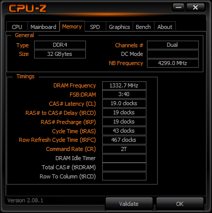

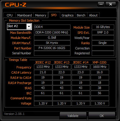

@Lasco:
der 10900KF hat 20 threads. 25% gesamtlast (nicht leistung) sind da rein rechnerisch potenziell(!) 5 kerne auf volllast. läuft das game nicht so wie es soll oder was genau ist hier das problem?
der vollständigkeit halber und weil man hier richtig leistung liegen lassen kann: RAM läuft im dualchannel und mit vollem takt? wenn du es nicht weißt bitte mal CPU-Z runterladen, nen screenshot von "Memory" (gerne auch von "SPD") machen und den hier posten.
der rechner wurde hoffentlich nicht erst kürzlich gekauft.

Kannst Du, aber viel wichtiger wäre die GPU Auslastung im MSFS. Meine Wette: die gurkt iwo bei unter 90% rum. Heisst soviel wie: Du bist voll im CPU Limit, EGAL(!!!!) welche Prozentzahl Dir bei einer Overall-Anzeige zur aktuellen CPU Last angegeben wird. Wie Du hier im Forum im entsprechenden Thread und anderswo lesen kannst, wie bereits hier mehrfach erwähnt, die Overall-CPU Last ist schon länger unbrauchbar, um eine Aussage zu machen, ob ein CPU Limit vorliegt oder nicht. Beispiele wurden genannt.
Viel wichtiger ist aber die bereits gestellte Frage: unabhängig von der CPU Last, bist Du mit den FPS im MSFS unzufrieden? Wenn ja, da kann man schon noch was rausholen, dazu müsste man aber dann die Settings kennen.
Also das Problem im MSFS, ist, dass das Spiel bugt und es sich manchmal aufhängt. Das Aufhängen vom Spiel ist manchmal so schlimm, dass ich das Spiel schließen muss. Ich habe auch nur 30 FPS obwohl ich in anderen Spielen 110 FPS habe.

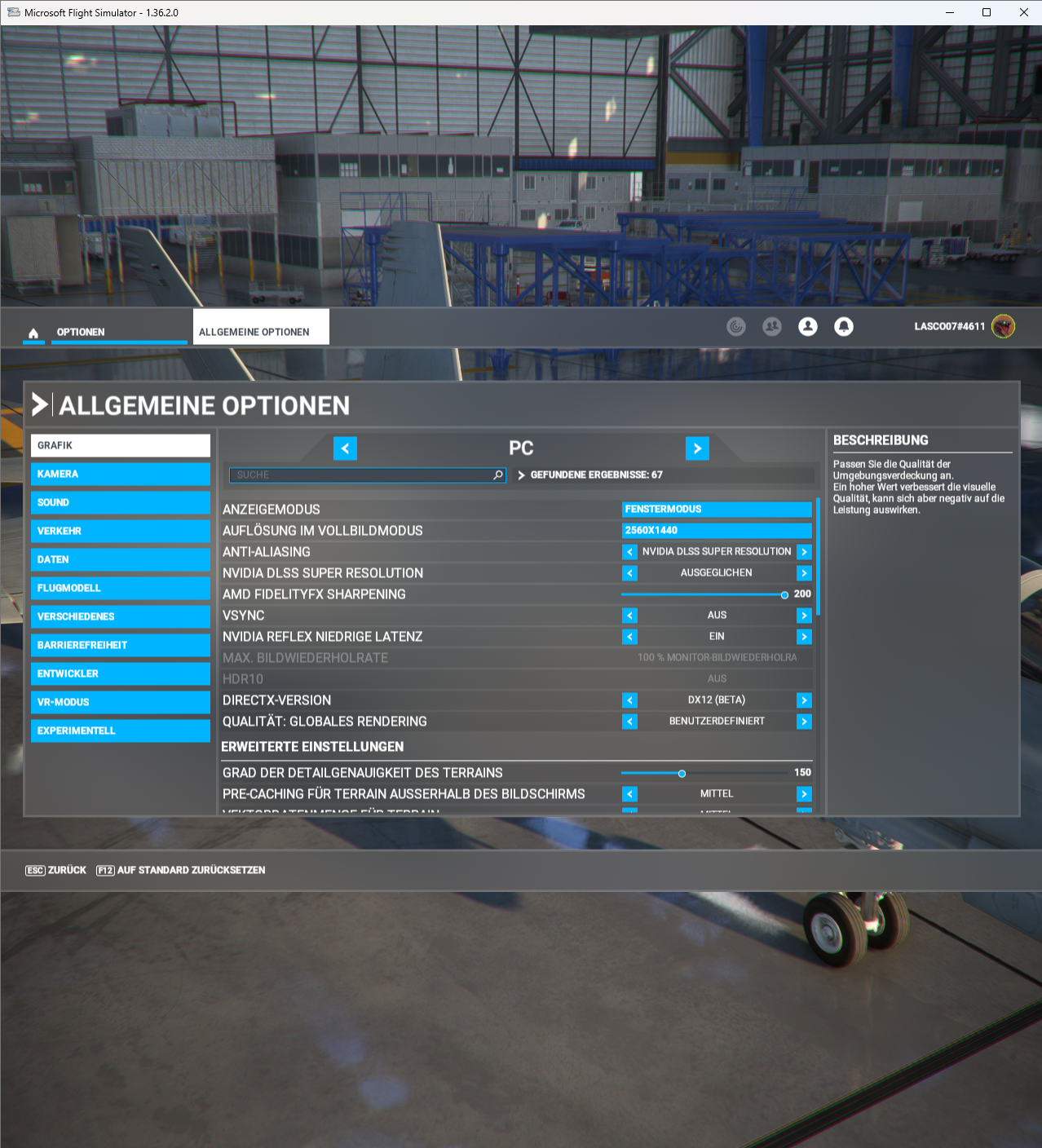

Die ersten zwei Bilder sind von CPU-Z ,,Memory'' und ,,SPD''.

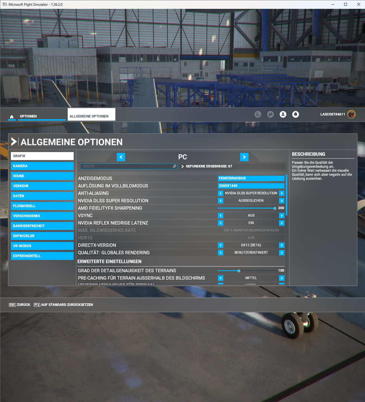

3. Bild: Einstellungen im MSFS

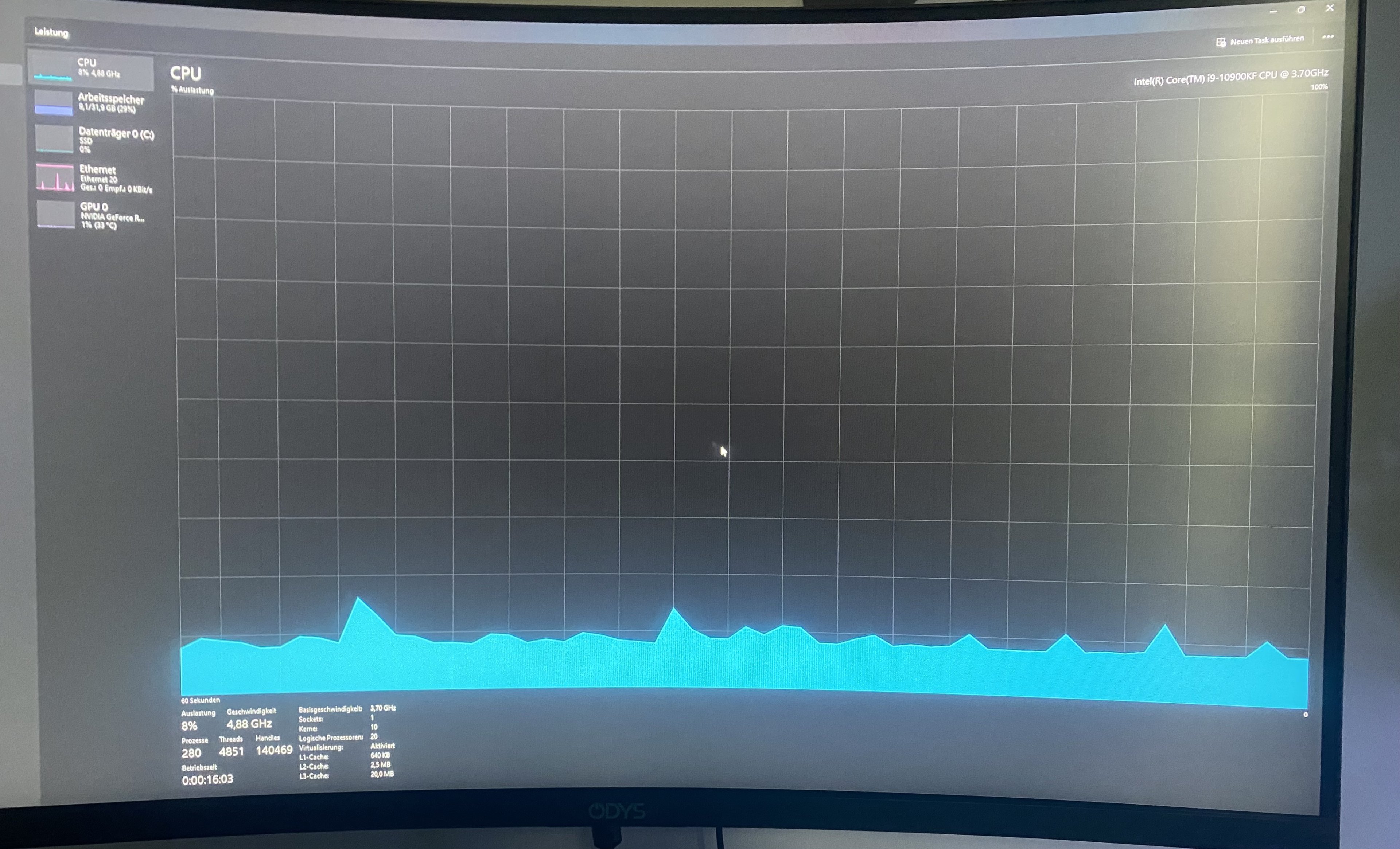

4. Bild: oben rechts CPU Auslastung.

Stell mal auf Vollbild um und nutze nicht den Fenstermodus... Dann scheinst Du beim RAM nicht das XMP Profil geladen zu haben, oder warum läuft der mit "nur" 2666MHz?
Die GPU Auslastung von 52% ist aber genau, was ich erwartet habe: Du bist voll im CPU Limit. Kann beim Screenshot aber auch am Fenstermodus liegen, daher gerne wieder messen, wenn Du den Vollbildmodus nutzt.
Dann bitte auch noch die weiteren MSFS Settings posten, mir macht der eine Screenshot schon den Eindruck, als ob da ziemlich viel ziemlich "falsch" eingestellt ist. AMD Fidelity Sharpening auf 200 ist bspw. kompletter Käse, DLSS würde ich auf Qualität setzen und unten Pre-Caching für Terrain auf "ultra".
Als ich das Bild mit den FPS und CPU gemacht habe, war ich im Vollbildmodus (hab das Bild über mein Handy gemacht).

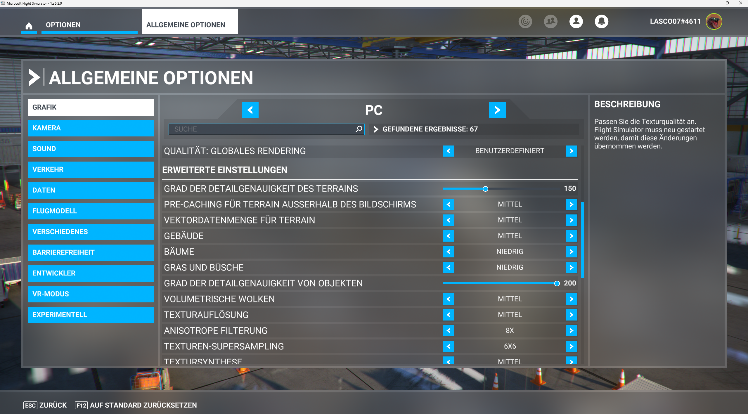

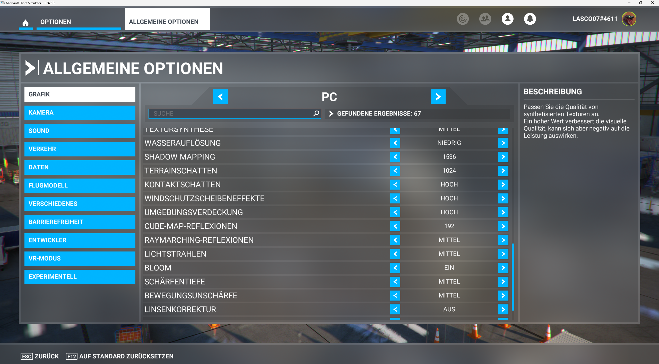

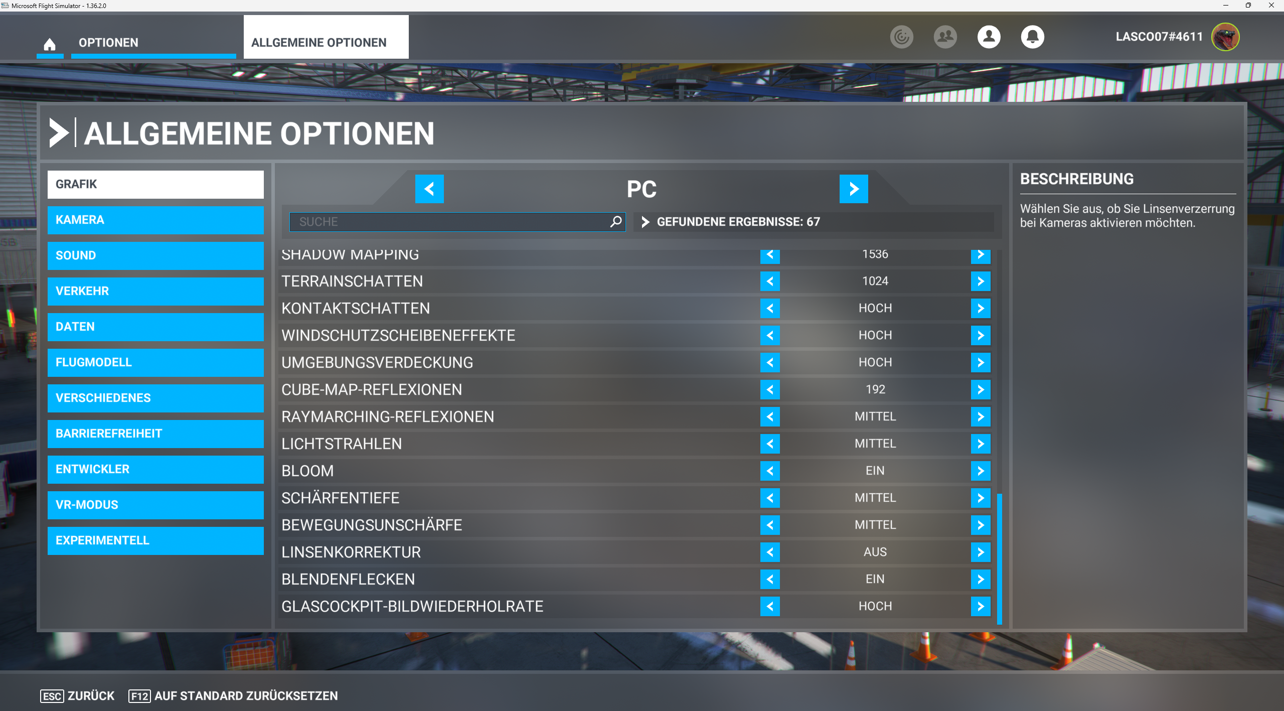

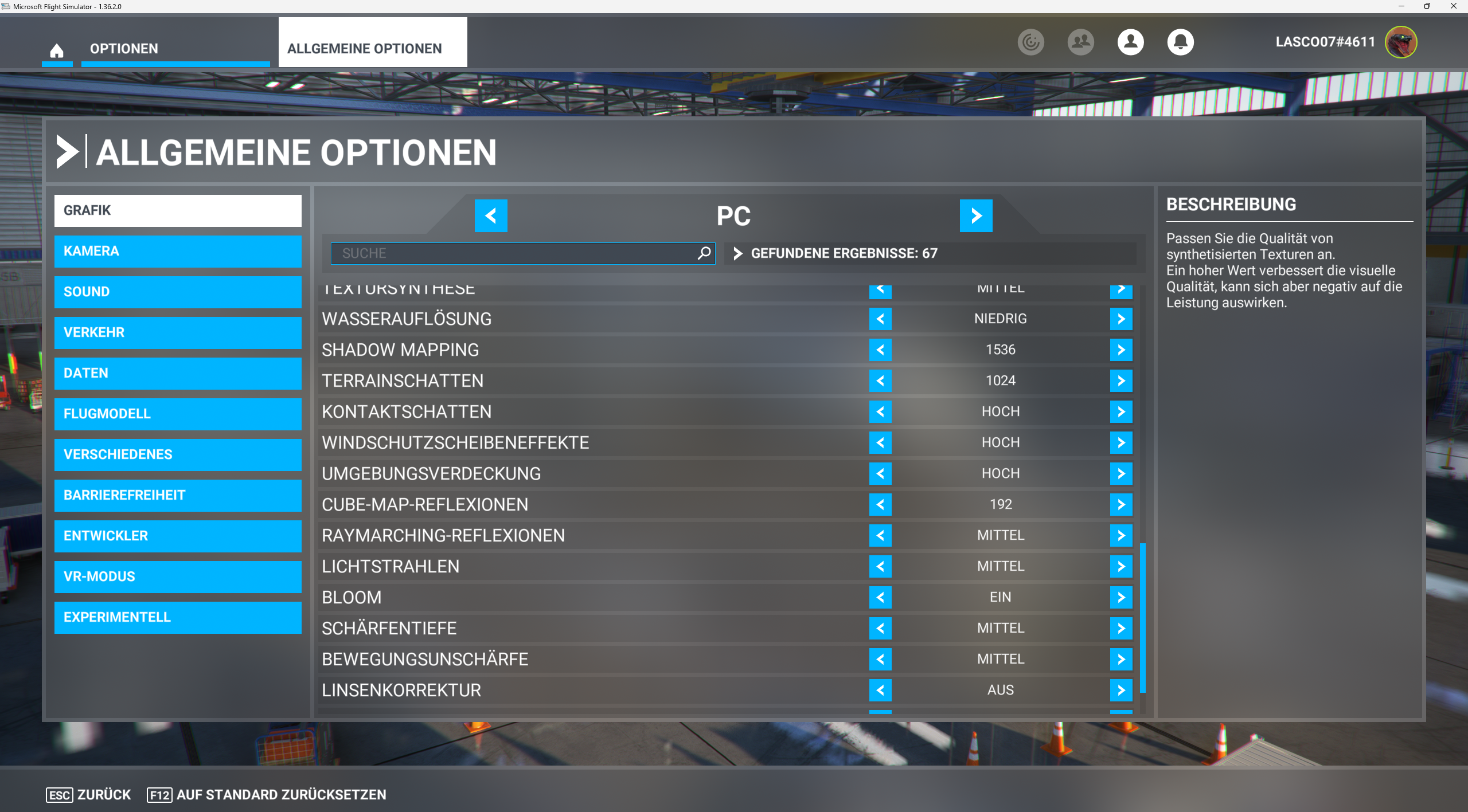

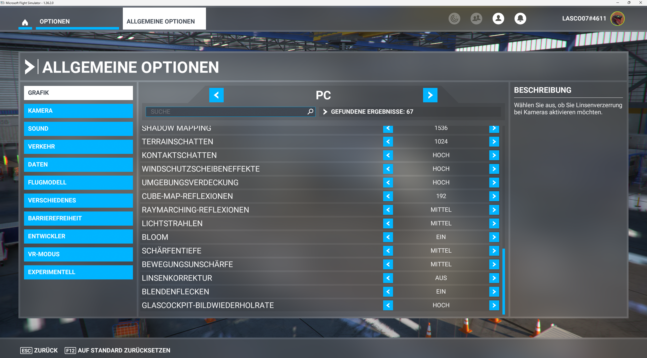

Hier sind die MSFS Einstellungen:
Warst Du? Was ist denn der weisse Balken oben im Bild? Sieht mir nicht nach Vollbildmodus aus.Lasco schrieb:Als ich das Bild mit den FPS und CPU gemacht habe, war ich im Vollbildmodus (hab das Bild über mein Handy gemacht).
Anyway, bin etwas überrascht über die doch eher moderaten Settings. Und sie sind nicht so "schlimm", wie ich befürchtet habe ;-) Schalt mal zu den oben genannten Anpassungen noch folgende Dinge um:
- Grad der Genauigkeit von Objekten auf 100 zurück. Ebenso für Grad der Detailgenauigkeit des Terrains
- Anisotrope Filterung aufs Maximum, 16x
- Texture Supersampling auf 2x2 runter
- Wasserauflösung auf "hoch"
- Texture Synthese auf "hoch"
- Bewegungsunschärfe auf "niedrig" oder gar "aus" (ich persönlich hasse das, daher immer aus)
- Glascockpit-Bildwiederholrate auf "mittel"
Nun zum grossen Punkt: gibt es einen spezifischen Grund, warum Du DX12 nutzt? Schalte mal nachdem Du die Anpassungen oben gemacht hast und getestet hast, auf DX11 um und teste nochmals. Unter Umständen läuft auf Deiner HW die DX11 Einstellung besser.
