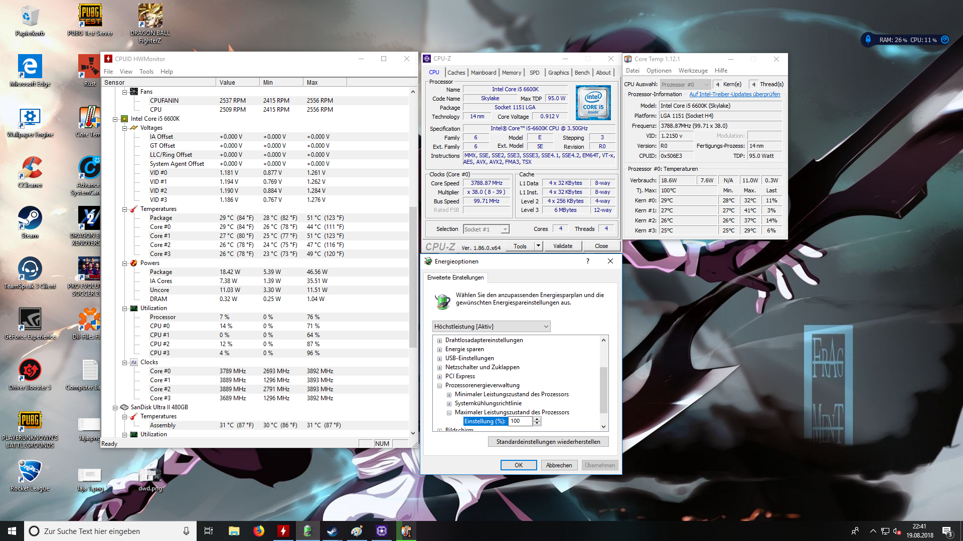

Also habe jetzt den Kühler nochmal richtig montiert, da ich glaube, dass mein Bruder es falsch gemacht hat :D, Leitpaste bisschen weggemacht, weil auf der CPU-am Main dingens war auch noch ein bisschen.
Zudem war der Lüfter am Gehäuse nicht eingesteckt warum auch immer x).
Okey hat geklappt vielen Dank an alle:)
