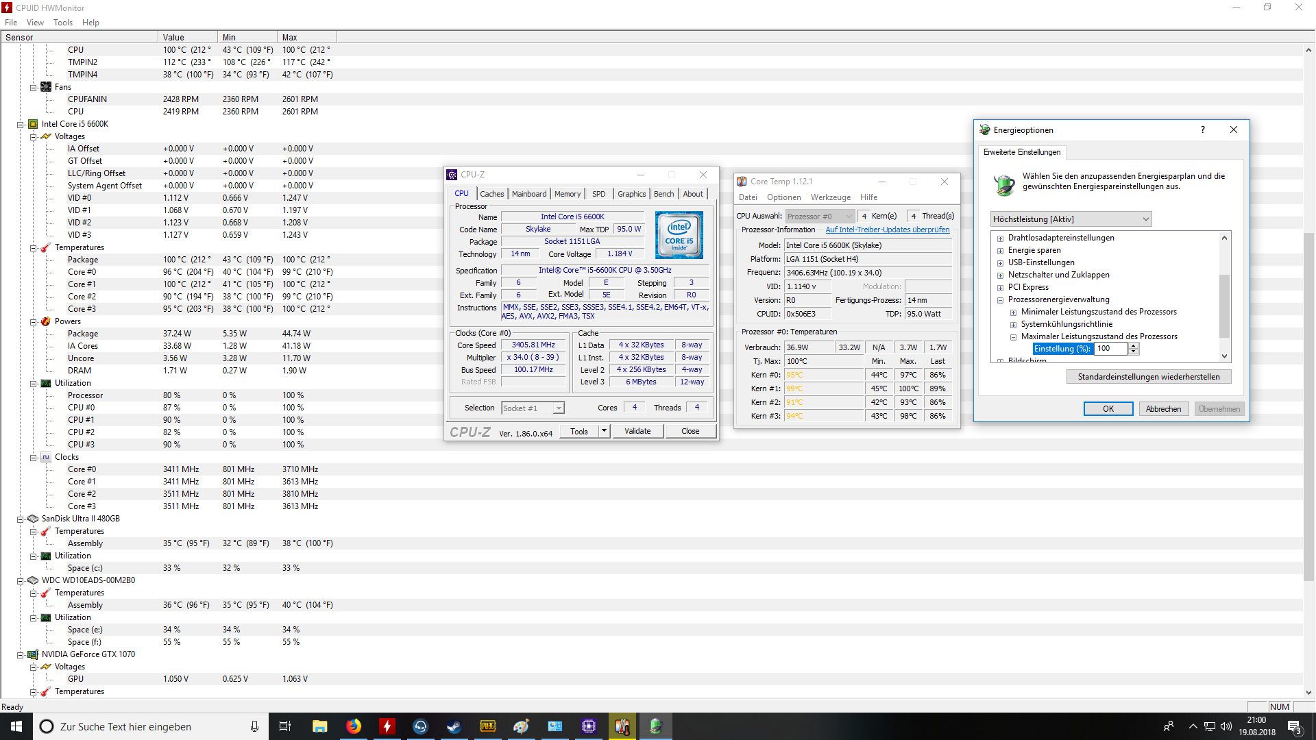

Hallo, undzwar habe ich auf Ebay einen PC gekauft, er meinte er hat ihn davor von 3,5GHz auf 4,2 GHz übertaktet, und hab alles installiert, Kühler war drauf mit WLP, und wollte dann PUBG zocken, aber bei CoreTemp, und CPUID HWMonitor zeigts im Spiel dauernd Package 95C° an , und die anderen 4 Kerne auf 90C° mal hoch mal runter.
Graka hat normale 60C°.
Die Energieoptionen habe ich runtergestellt auf Maximale Leistung 80% dann ging es, aber dann ruckelt es sehr in PUBG.
Kühler ist richtig eingebaut, beide Seiten schon ausprobiert..

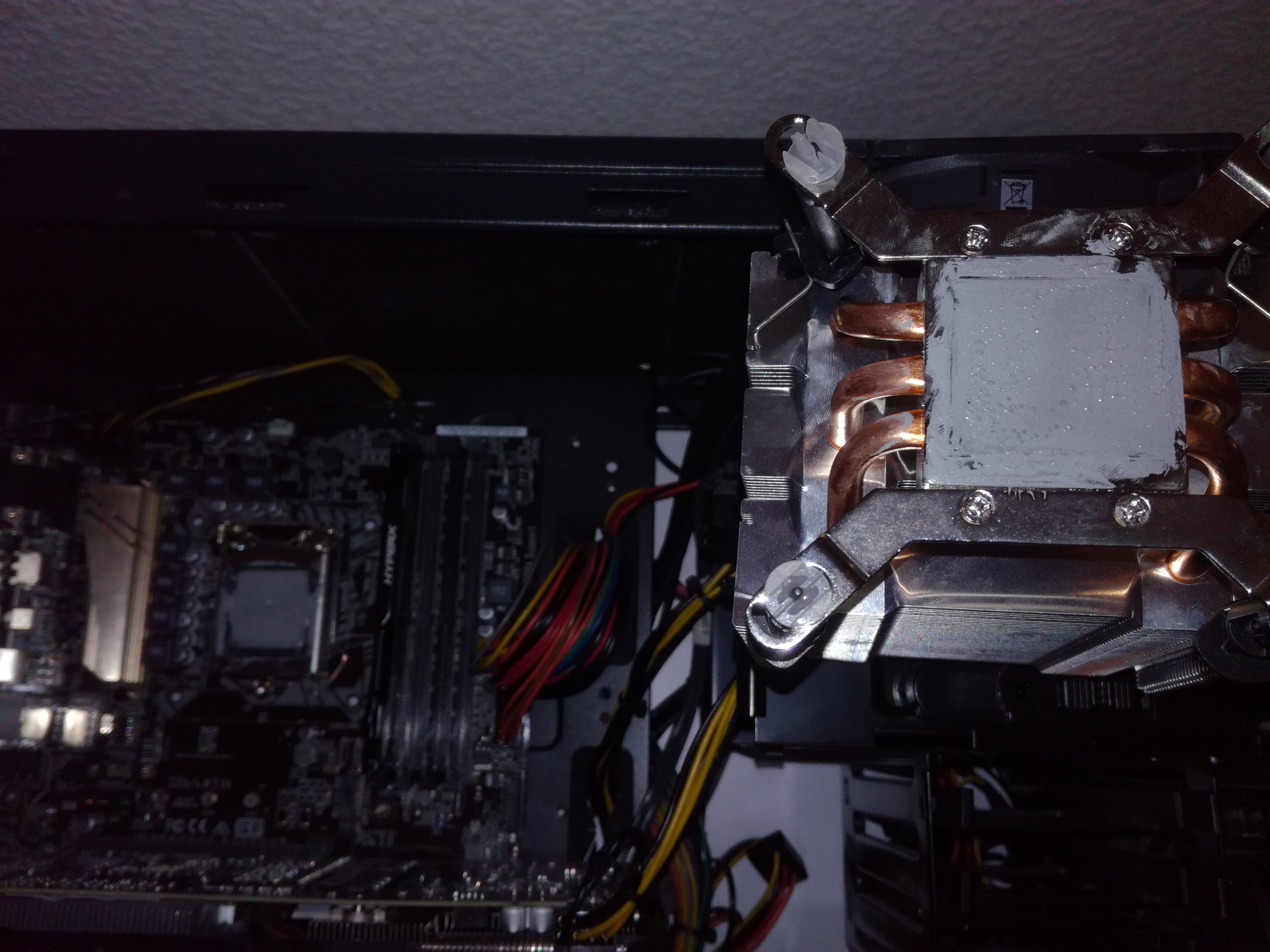

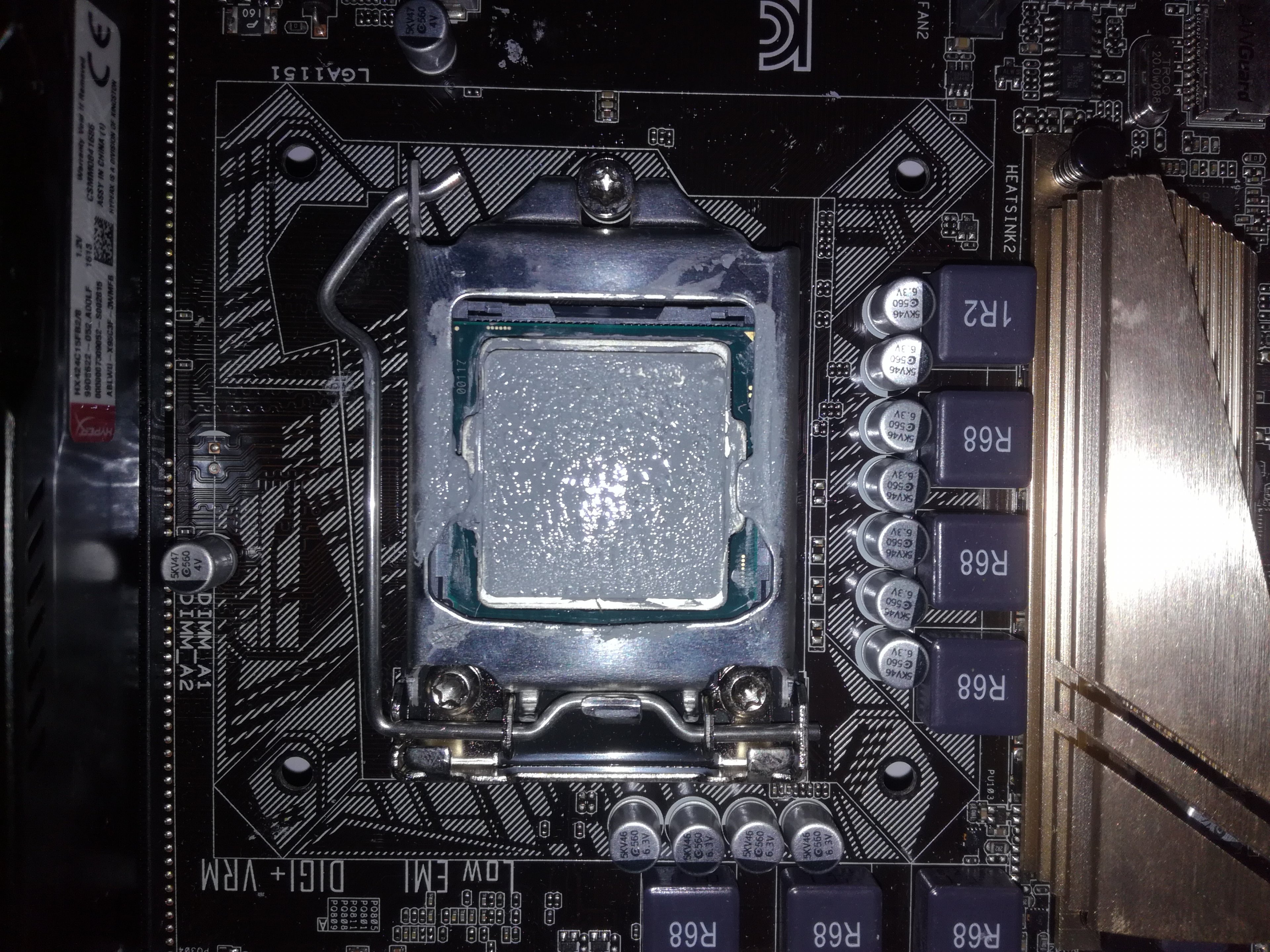

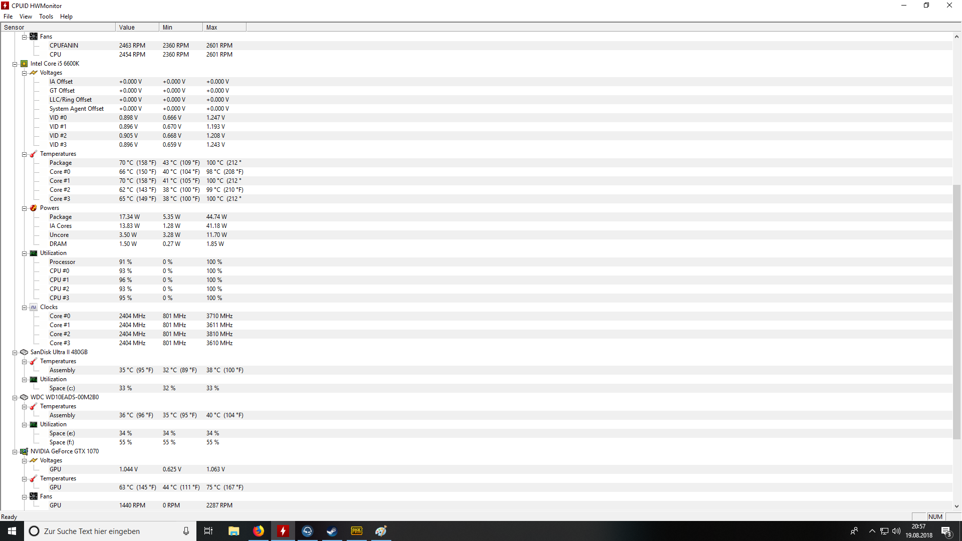

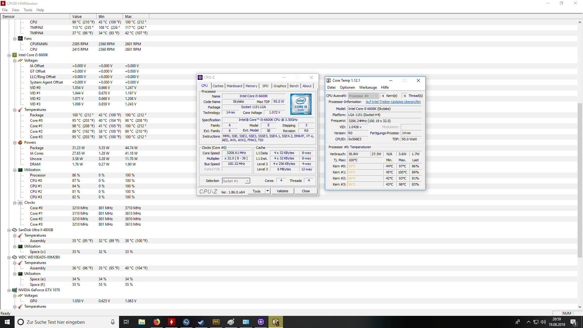

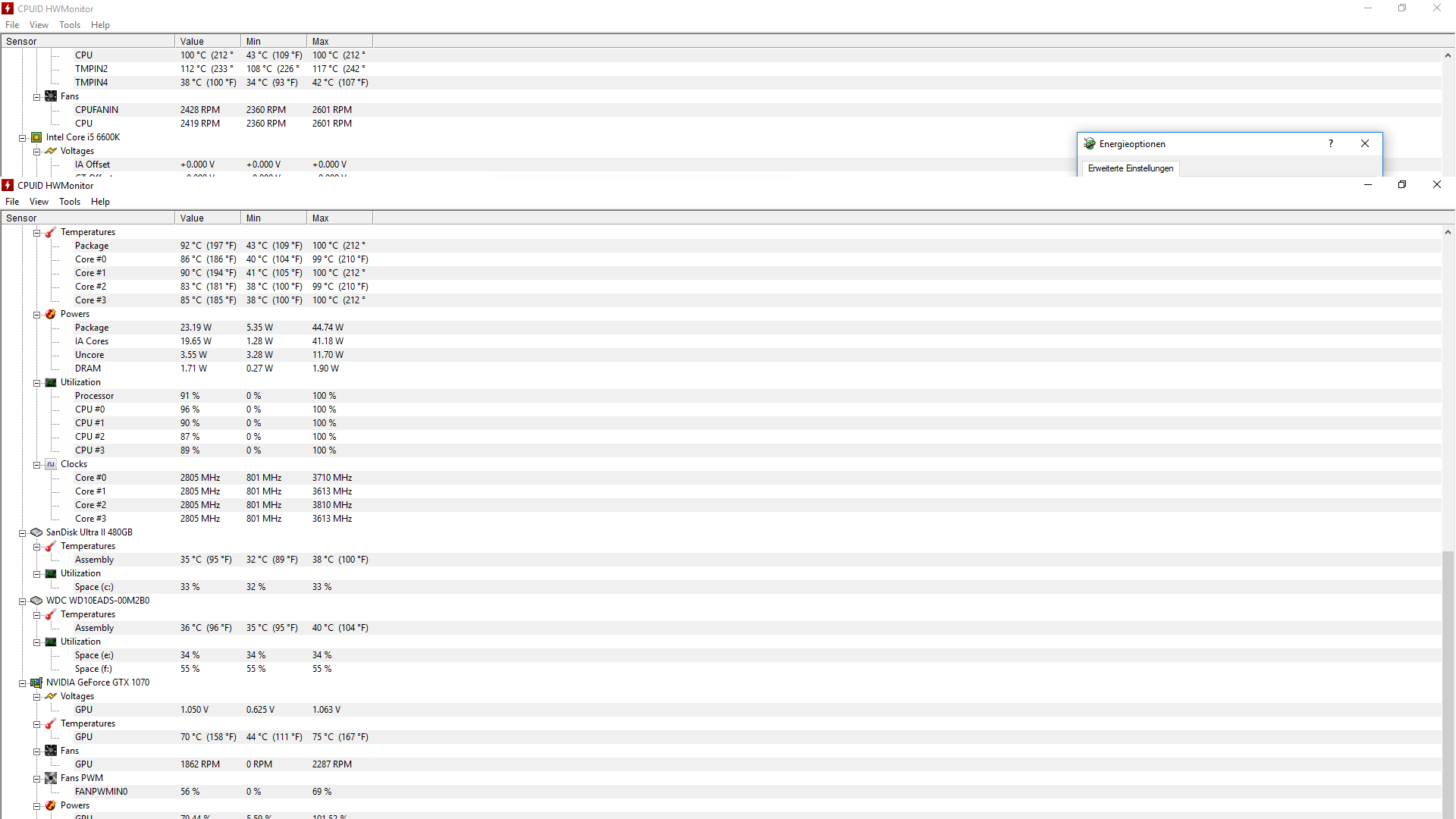

Also habe mal paar Screenshots gemacht wenn PUBG läuft: Lüfter drehen alle, BIOS reset muss ich noch machen, kenn mich nicht so gut aus wie muss ich das denn machen? Ich versuch jz gleich einfach den Kühler nochmal zu montieren und melde mich wieder.

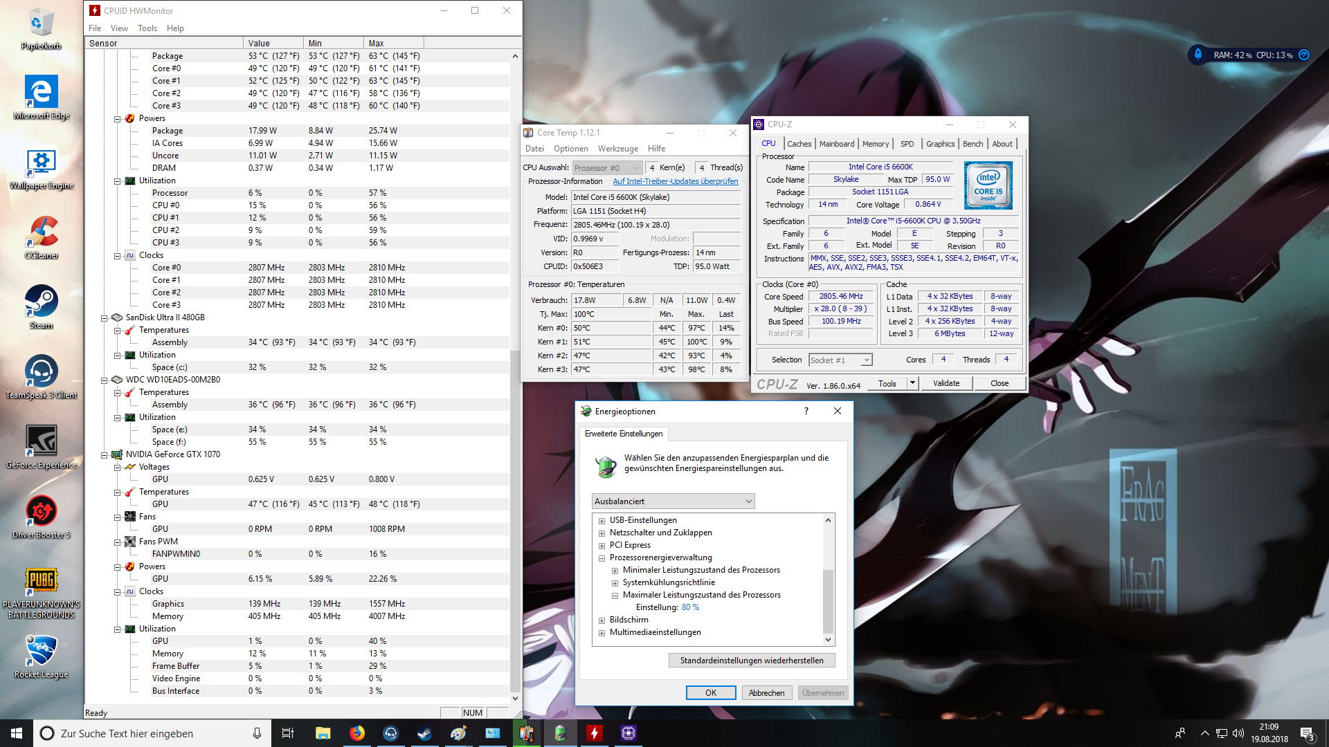

Hier nochmal Bilder ohne Spiele am laufen:
Wie bereits mehrfach erwähnt. CPU Kühler sitzt nicht richtig. Die CPU wird selbst mit dem boxed niemals so warm außer du folterst sie mit Prime95. Und selbst dann glaube ich nicht dran.
Da der Vorbesitzer bereits den PC übertaktet hat, solltest du ein CMOS-Reset als erstes durchführen. Das macht weiter Diagnosen etwas einfacher.
Steigt die Temperatur denn Sprunghaft auf 90 + grad an? Dass würde tatsächlich für einen falsch montierten kühler sprechen.
Interessant wäre auch ob die temps mit stock settings erreicht werden?
Mann kann ja verschiedene Profile im bios speichern und laden.
Das dezeitige oc profil absichern, und dann default settings laden bzw cmos reset

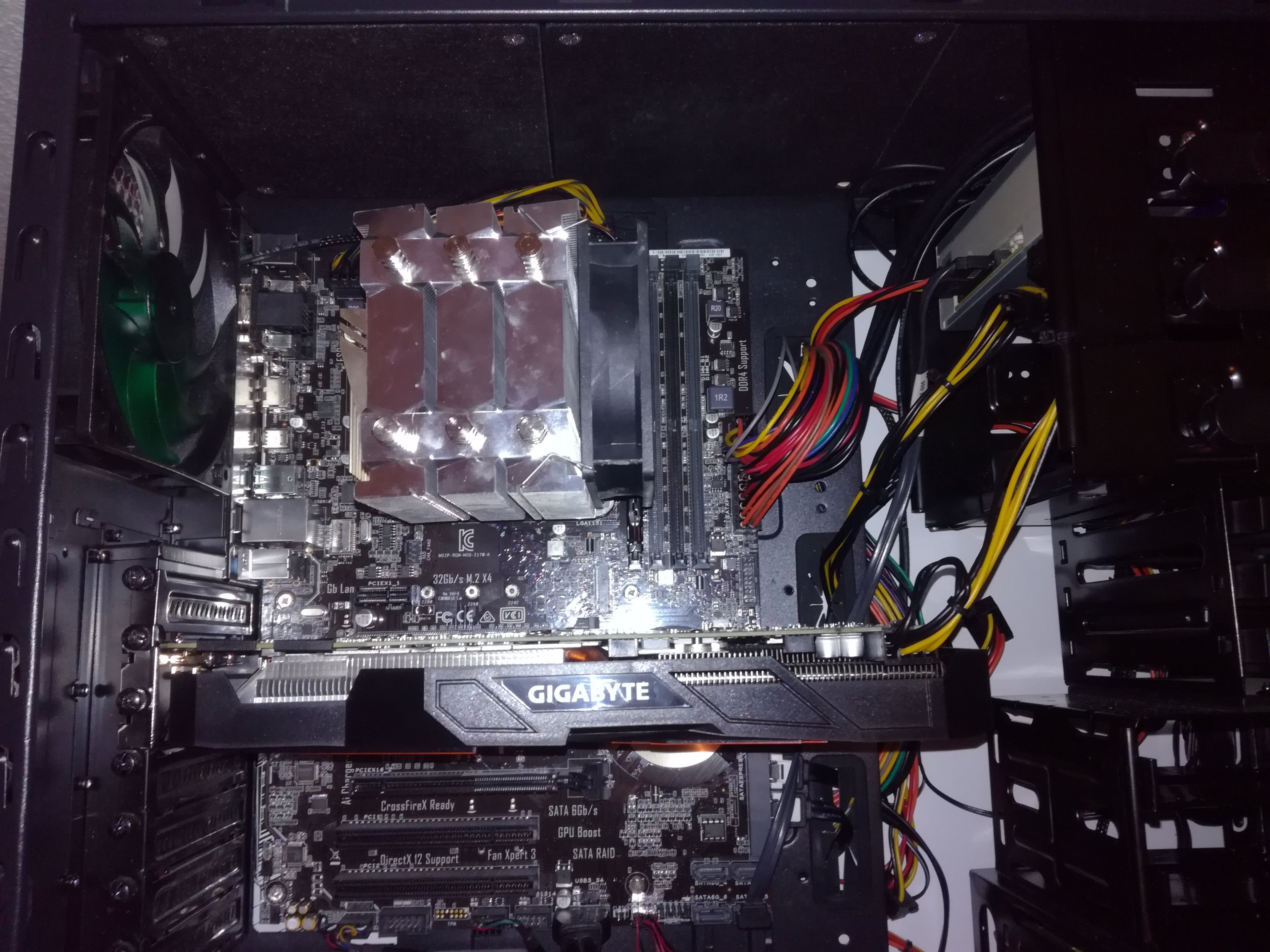

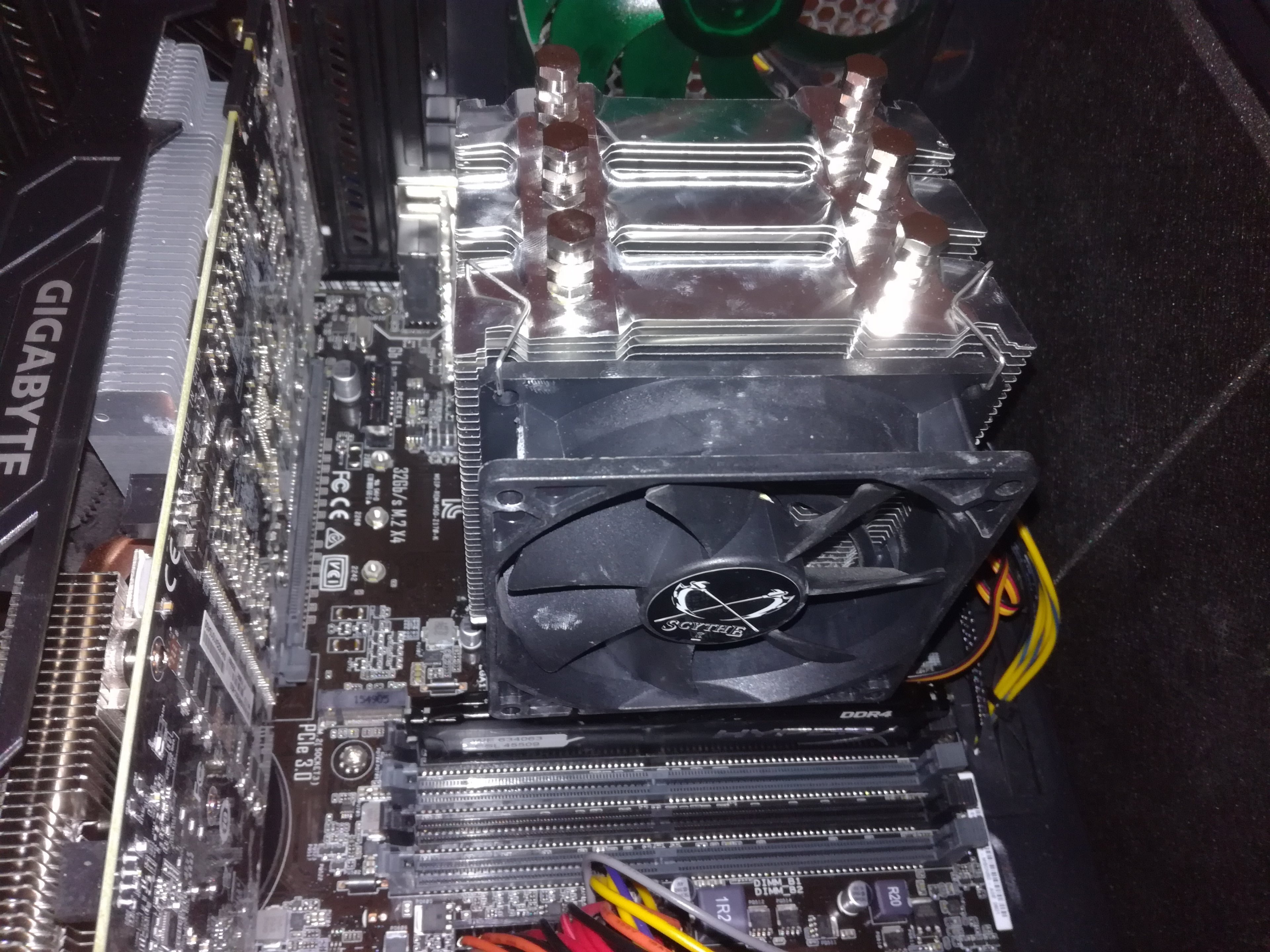

Hier noch paar Bilder vom Gehäuse falls das wichtig sein sollte:

spontan würde ich sagen eine tube WLP zu viel
Durch soviel WLP hat man kein Wärmeübergang mehr, es wird mehr isoliert.
Reaktionen: John Reese, DasGebuesch und elkechen
@ TE: man sollte die CPU nicht in WLP ertränken.
