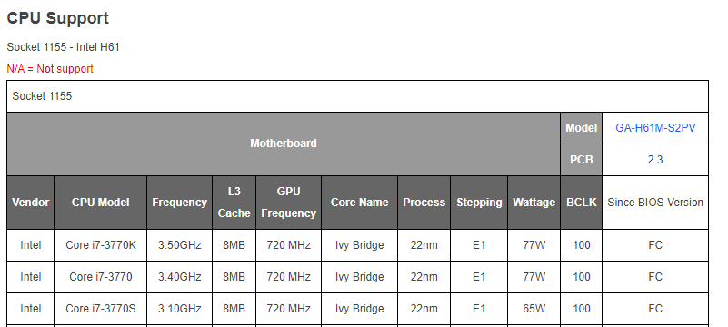

Das maximale was Du auf dem Brett benutzen kannst ist das hier.

Und diese CPU (Ivy Bridge) unterstützt das Mainboard von Haus aus auch nicht,
hier ist ein entsprechendes Bios Update die Voraussetzung,
welches es aber wohl ganz bestimmt geben wird.

Der i5-3470 Prozessor passt doch, aber nur mit entsprechendem Bios Update läufts, also.

Bios F4 und den 3770 oder 3770 k wäre das schnellste für das Board. 1 min Google

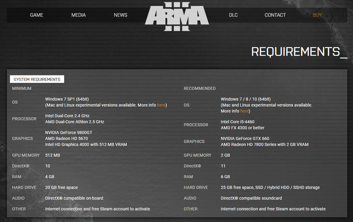

ProximaCentauri schrieb:
Dieses Spiel scheint ziemlich genügsam zu sein:
Arma 3 ist je nach settings extrem anspruchsvoll an die CPU.
