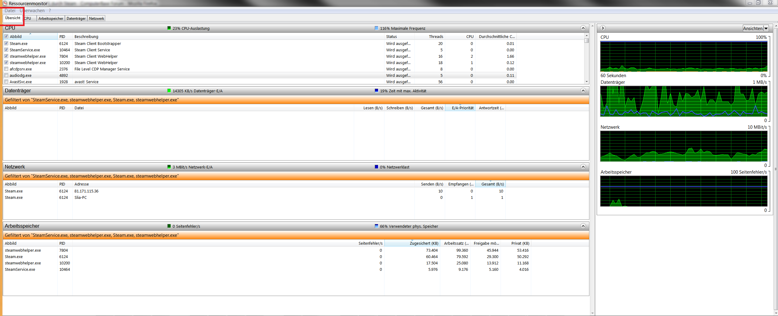

1. Ressourcenmonitor unter TaskManager öffnen
2. Steam Task markieren (Haken)
Übersicht-Tab anschauen, was genau gerade gemacht wird.

Wie genau meinst du das mit der Übersichttab?

Das meine ich
Man sieht bei mir z.B: dass Steam nichts tut, sondern nur SteamHelper etwas berechnet bzw. passiv läuft.

Laut der Grafik ist der Steam Prozess daran gar nicht Schuld.
Zumindest wird bei CPU Auslastung nen normal Wert angezeigt.
Steam Bootstrapper Durchschnittliche CPU Nutzung 0.01%.
