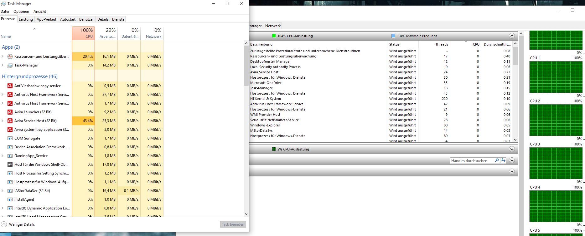

Seit gestern habe ich das Problem, dass meine CPU Auslastung dauerhaft auf 100% ist.
Im Taskmanager wechseln sich im Sekundentakt, allemöglichen Apps willkürlich mit einem hohen Auslastungswert ab.
Hat jemand eine Idee was da los sein könnte?

Auf dem Screenshot ist es Avira. Wird gerade ein Virenscan durchgeführt?
Was passiert wenn du Avira deaktivierst?
Nein den habe ich gerade mal ausgestellt. Problem bleibt bestehen.
Ist wie gesagt, immer ein anderer Prozess.
In einem Moment ist es der Ressourcenmonitor selbst, und im nächsten der Taskmanager usw.
Kann sein das du dir was eingefangen hast.
Schau mal ob AdwCleaner und Malwarebytes Anti-Malware was findet.

Deinstalliere als erstes Avira und Scanne dann dein System mit dem ADW Cleaner + Malware Bytes.
Wäre auch gut wenn du uns noch deine Specs nennen würdest.

Das werde ich machen, wenn es die einzige Möglichkeit ist..
Wie lange kann ich den PC denn unter dieser Auslastung nutzen, ohne dass was an der Hardware kaputt gehen kann?

Nur 52c°
noch im grünen Bereich nehme ich an!?
Malware Scanner hat auch nichts gefunden.
Ich mache jetzt nochmal einen kompletten Virusscann auf c:/
Hast du Luft- oder Wasserkühlung in deinem PC verbaut?
Bei einer Auslastung von "104%" sind 52°C schon extrem wenig.
die CPU kann auch über 90°C ab;)
52°C sind aber schon ziemlich wenig für nen 4790K unter volllast... womit wird gekühlt?
52°C ist absolut Problemlos (besonders für Vollast). Früher hab ich was an der Kühlung gemacht wenn meine CPU im Sommer über 60 oder 65°C unter Volllast kam, heute Grill ich meine Laptopinnereien :evillol:
Uhm, ist bei mir seit Ewigkeiten genauso.
http://i.imgur.com/KILBlhz.png
RealTemp zeigt deutlich weniger Auslastung an, angeblich braucht Chrome mit 3 Tabs gerade >70% CPU lt. Ressourcenmanager (weiter unten unter Hintergrundprozessen,nicht oben im Screenshot). Mache ich Chrome zu, ist es plötzlich Skype - etc.
Solange alles wirklich Ressourcenbeanspruchende trotzdem normal läuft würd ich mir da keine Gedanken machen..

Hm, interssant, aber das müsste doch in irgend einer Weise beeinträchtigend für das System sein!?
Bei mir kam's wenn ich mich recht erinner nach dem übertakten, bleibt aber genauso wenn ich BIOS defaults lade.
Sowohl meine Temperaturen als auch RealTemp-Auslastung sprechen für mich dafür, dass nicht wirklich 100% Last anliegt.. Imho bloßes Anzeigeproblem.
CPU ist zwar nicht im 800mhz Idle-State, aber das ist normal wenn Twitch offen ist und ein paar Programme laufen.

Grad mal in meinen Ressourcenmonitor geschaut, interessante Auslastung.. http://i.imgur.com/wuW8Y3b.png
Sortiere ich dort nach CPU-Auslastung komme ich in der Summe gerade mal auf ~20%.
Schätze Windows hat'n Problem damit, dass meine CPU über der im Taskmanager genannten maximalen Frequenz läuft.
@sikkness: hab auch nen übertakteten 2500k und ich hab das Problem nicht. Normal ist das also nicht.
Falls das wirklich ein Bug im OS ist, könnte ich ja mal spaßeshalber die CPU auf den Wert eines normalen 4790 runtertakten, um zu sehen ob das irgendwas ändert..

Du hättest im Eingangspost erwähnen können das alles normal bzw. gut läuft, dachte alles stockt/hängt/dauert/ist langsam etc. weil halt 100% Auslastung, ist dann doch nur ein (Auslese)Fehler. Ich würd dann damit leben.
Fun fact: Taskmanager und Processeplorer zeigen die richtige Auslastung an, aber TM bezieht sich auf den maximalen Takt (keine Ahnung ob der Turbo da einfließt, hatte nie ne CPU mit Turbo) und PXP bezieht sich auf den derzeit anliegenden Takt, damit ist _augenscheinlich_ die Auslastung im idle bei mir doppelt so hoch im Processexplorer (weil halber Takt im idle).
