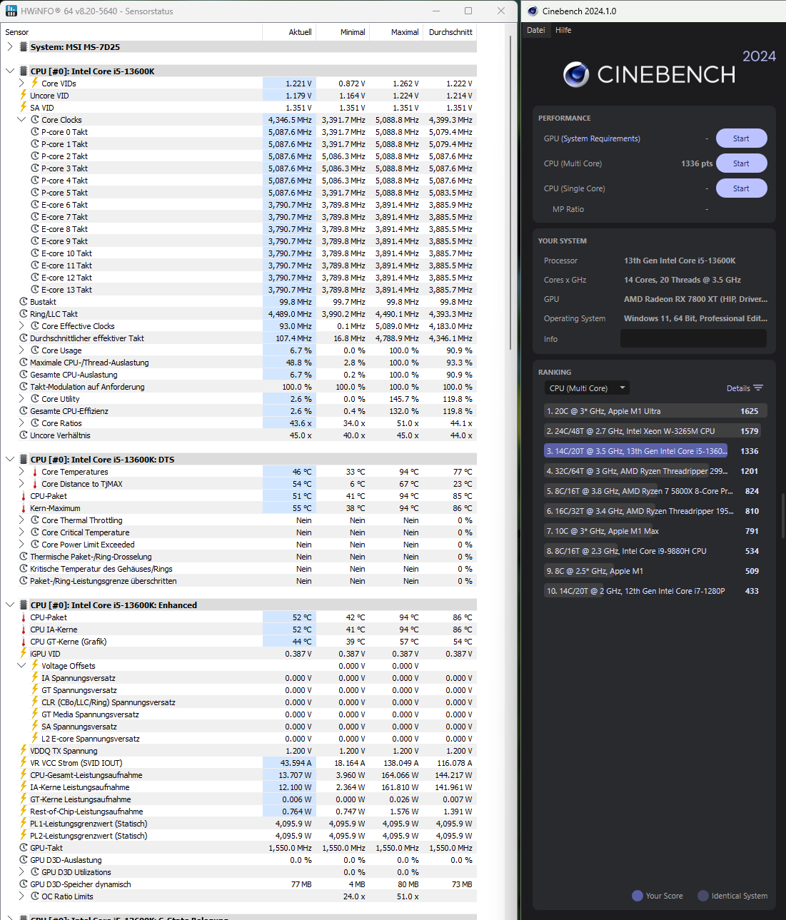

Die ersten 10 Punkte checken.
Du solltest den CineBench 24 Test machen (Multicore) und mit HWI schauen, inwieweit der Prozessor
gedrosselt wird.
Das sollte dann so aussehen.

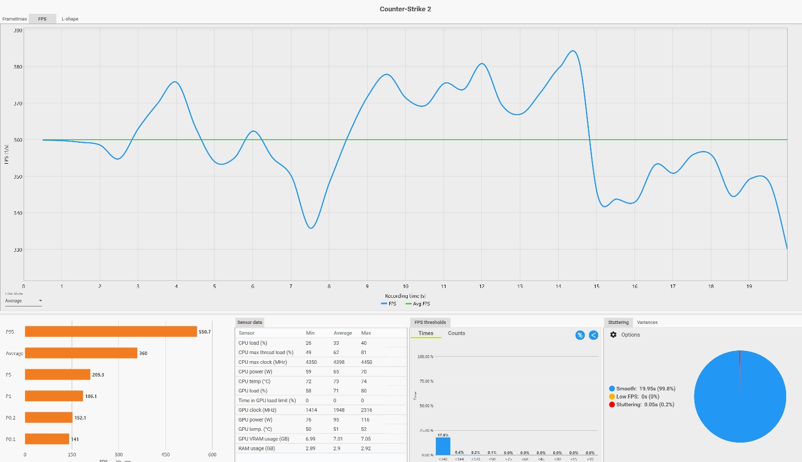

Soo ich habe den cinebench gemacht:
ja er hat gedrosselt das sehe ich selber, aber nur bei einem einzigen Kern, meine Kühlung ist nicht fürs benchen ausgelegt und in Game erreiche ich in keiner Welt 90 Grad oder mehr auf der CPU, deswegen würde ich nicht sagen das dies ein wichtiger Faktor ist oder was denkt ihr?

Womit hast du das Getrackt ?
CapFrameX, per Keybind im Programm im Spiel mitgeplotet
PS: welche 5060Ti hast du denn ? 8GB, 16GB ?

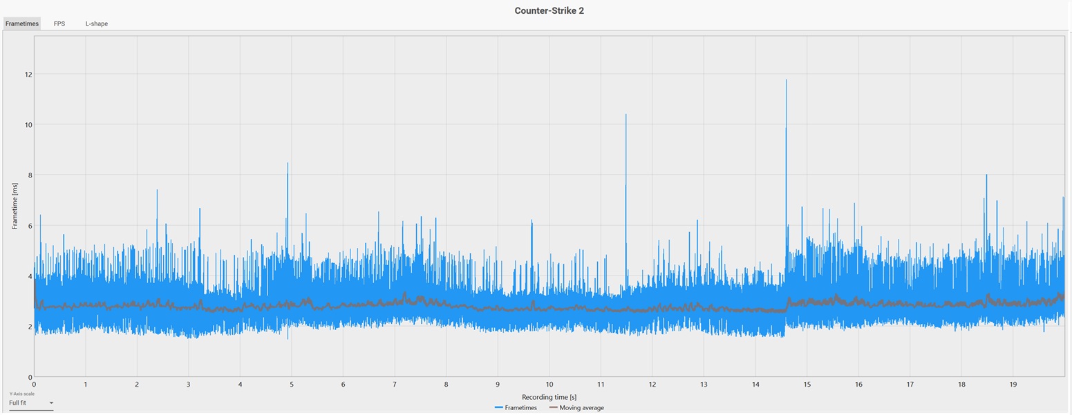

@psy187 Ich habe die 16Gb version, hier meine ergebnisse:
ich merke halt diese drops auf unter 120 fps brutal und ich war nur auf einer warumup map
Die Frametimes sind fast doppelt so hoch (6-8ms) als bei mir ~4ms.
Das Stuttering mit 16% auch zuviel, bei mir gerade mal 0,2%
Welche 1TB SSD ist denn für die Spiele verbaut?
