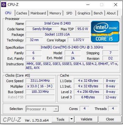

Schau mal CPU-Z mit welchen Takt deine CPU läuft. Vielleicht hat sich irgendwas im Bios resetet und die Kiste läuft mit zu wenig MHZ

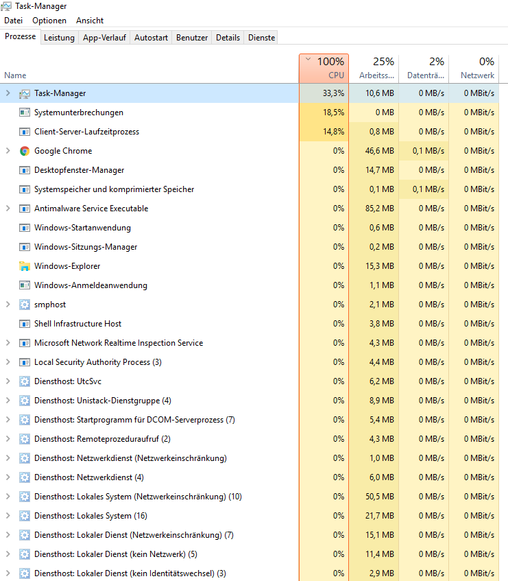

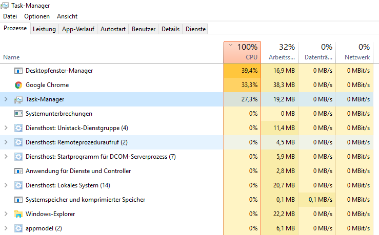

Hier die Screenshots:
Leerlaufprozess zeigt PID"0" und CPU "99" an.
Mit der CPU Taktung kenne ich mich leider nicht aus..Evtl stimmt diese nicht.

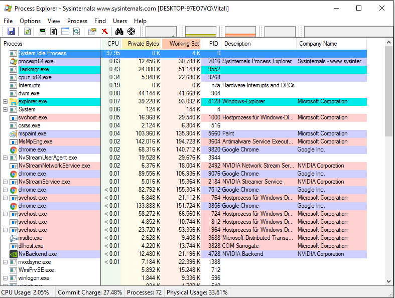

UPDATE : Process Explorer.png
Process Explorer zeigt mir die Infos an..Diese sollten eigentlich stimmen ?! Trotzdem stört mich iwie die 100% im TaskManager
