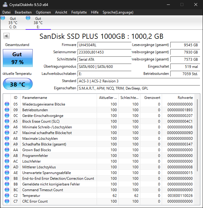

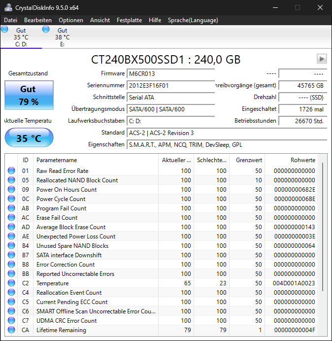

SMART Werte der SSDs auslesen und Posten ...
Datenträgerauslastung ist wie hoch während der Probleme?
BX ist keine "speed" SSD und Sandisk kein vertrauenserweckender Hersteller.

Habe nie auf die Datenträgerauslastung geachtet währenddessen. Habe gerade versucht das zu replizieren, wobei die auslastung bei der BX zwischen 0 und 5 % war und sandisk bei 0-60% wobei 60% auch nur einmal kurz peak war.

Die Sandisk Ssd zeigt schadhafte Blöcke an klemm die mal ab und schau ob das Problem noch auftritt.

Sandisk generell so einzuordnen ist jetzt nicht angemessen, allerdings ist die SSD Plus Serie tatsächlich nicht besonders gut, Auf jeden Fall kann es bei ihr vorkommen, das alte Dateien sehr langsam geladen werden. Wenn also ein Spiel auf der schon seit 2-3 Jahren installiert ist, kann dieser Effekt eintreten.
Die BX100 ist auch keine Rakete, aber das sollte nicht das Problem sein.
GorillaHengst schrieb:
  • stresstests mit cpu-z durchgeführt (es schien alles in ordnung zu sein
CPU-Z hat auch eine Benchmark. Für den mal aus und vergleiche ob der Wert im Bereich des erwarteten Wertes für einen 3200G liegt, Werte müssten auf der CPU-Z Website liegen. Besser wäre noch ein richtiger Benchmark wie Cinebench.
Hier der link zu dem Problem bei der fast baugleichen WD Blue:
https://www.computerbase.de/news/st...stungsverlust-beim-lesen-alter-dateien.80804/
Ich habe selber eine 2TB SSD Plus, die ist auch von dem Problem betroffen.
Achtung: Das Problem betrifft nur bestimmte Sandisk und WD SATA SSDs, andere SSDs unter dem Label WDBlue haben es nicht !
