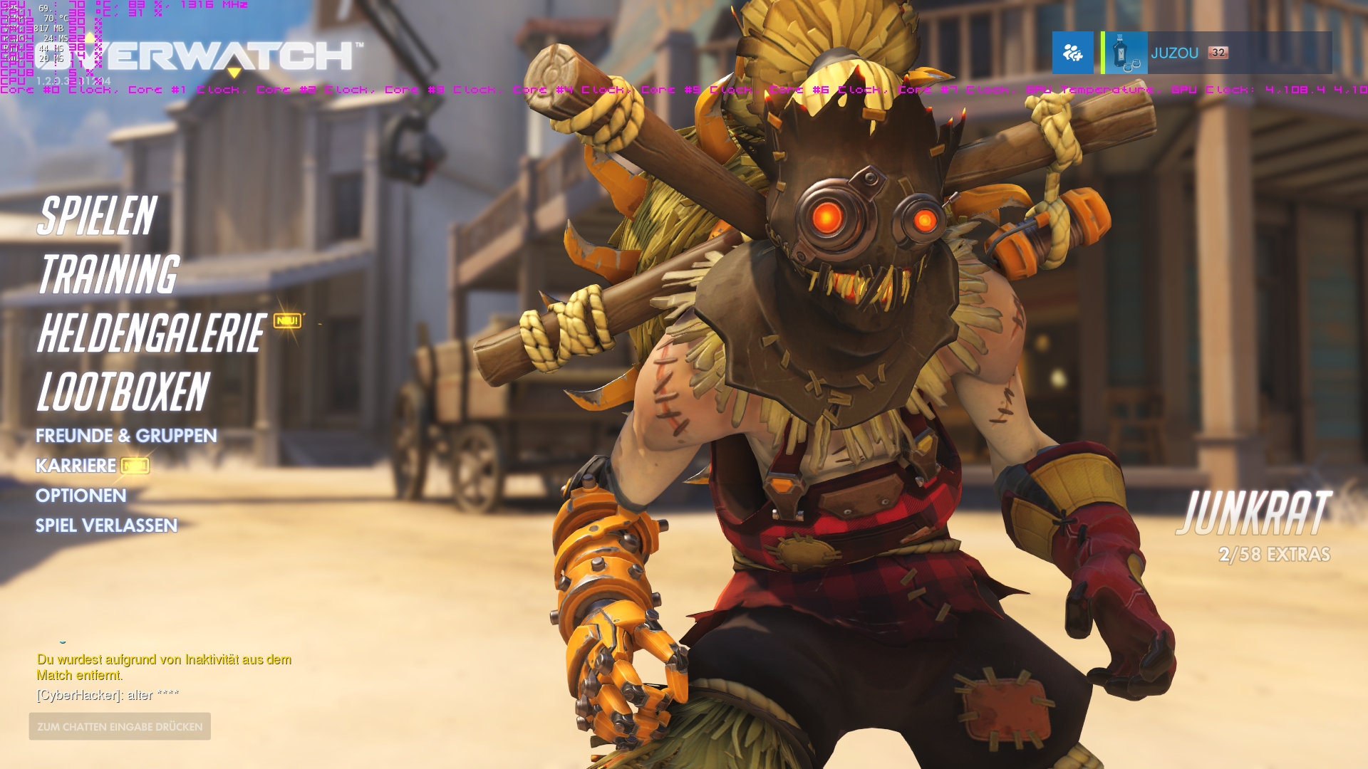

Hätte jetzt eigtl alles eingestellt und eingerichtet, jedoch stürzt das Spiel nun kurz nach dem starten ab..
EDIT:
Bei Overwatch gehts. Jedoch habe ich Thermal Throttling und die GPU Auslastung im HW Monitor nicht gefunden.
EDIT: Bild ist während "Normallauf" aufgenommen worden.
