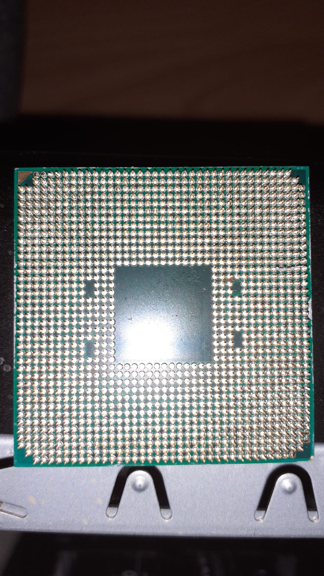

Silencedt schrieb:Pins sehen soweit er das erkennen kann i.O aus.
Zeige uns mal ein Foto davon.

Die CPU ist nicht in Ordnung
Da sind Pins verbogen.
Da hilft kein Biosreset, da müssen Pins gerichtet werden.
CU
redjack

jop hab ich ihm auch grad gesagt als die fotos kamen.redjack1000 schrieb:Die CPU ist nicht in Ordnung
CU
redjack
oben die andere ecke sieht genauso aus.
einfach mit finger grade biegen? mehr als abbrechen und wegwerfen kann ja nicht passieren^^

Nimm ein Cuttermesser .....bzw die Klinge und leg sie in den Reihen zum ausrichtenSilencedt schrieb:einfach mit finger grade biegen?

Ich bevorzuge dafür ein Cuttermesser.Silencedt schrieb:einfach mit finger grade biegen?
Stimmt, dann ist auch nix mehr, mit Biosuodate.Silencedt schrieb:mehr als abbrechen und wegwerfen kann ja nicht passieren^^

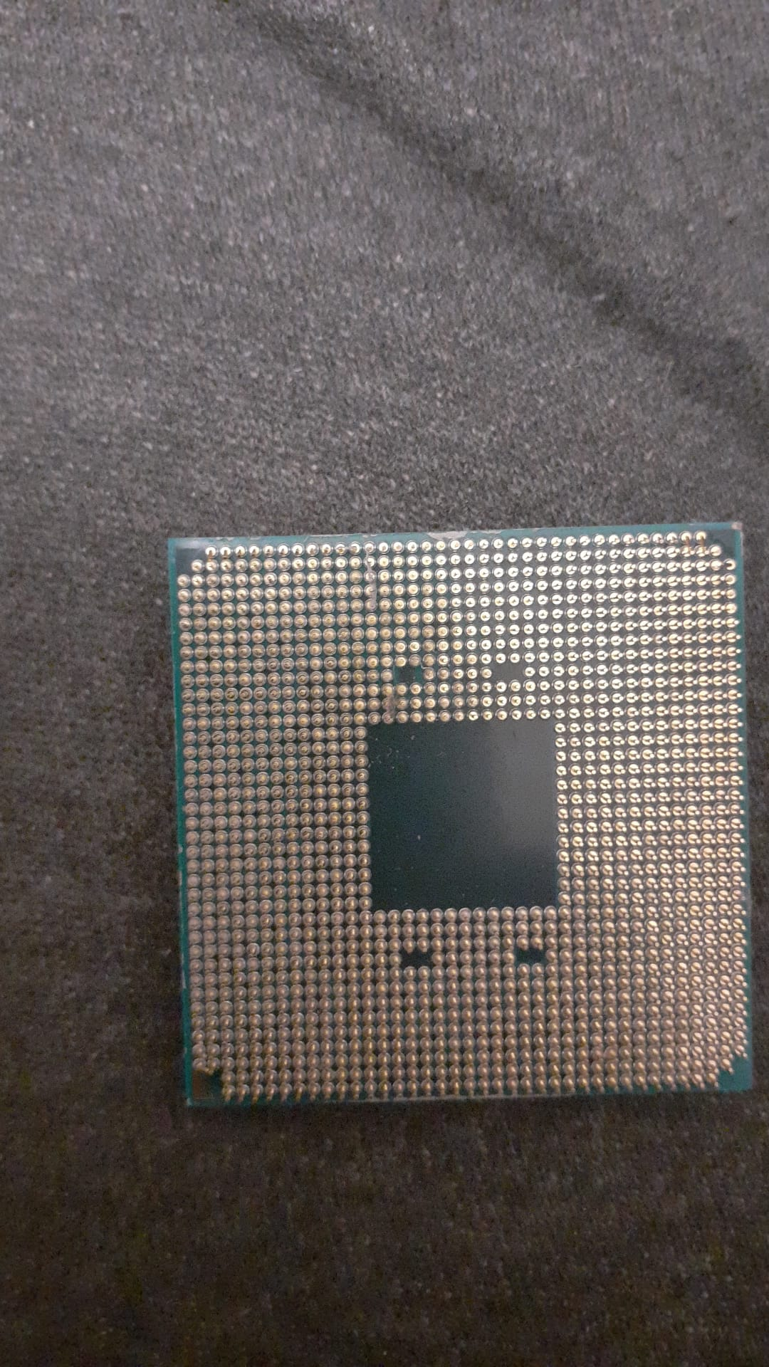

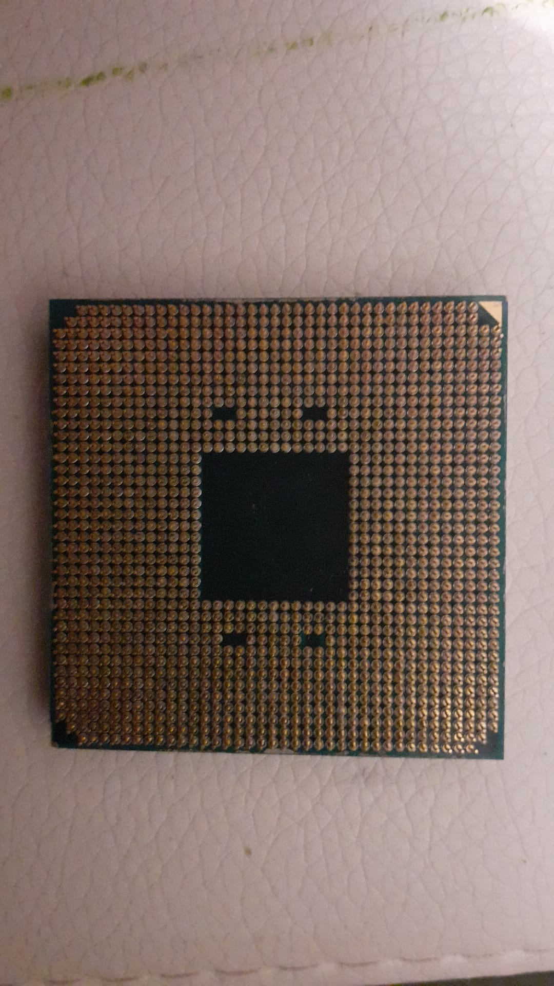

hmm. er meint die rutscht jetzt "ganz locker rein", aber geht immer noch nicht an
foto update

also mit der alten CPU geht immer noch nix?Silencedt schrieb:hmm. er meint die rutscht jetzt "ganz locker rein", aber geht immer noch nicht an
foto update
Hat er drauf geachtet, dass sie richtig rum im Sockel sitzt?
An einer Ecke ist dieses "goldene Dreieck", das muss auch zur entsprechenden Markierung im Sockel zeigen.
