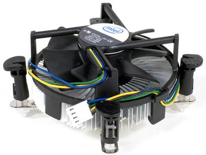

Wie wird die CPU denn gekühlt? Boxed Kühler? dann sind 72C° ja noch "gut"..
Das ist schon ein wenig warm. Was für einen CPU Kühler verwendest Du denn, bzw wie sieht die Gehäusebelüftung aus?
Lass mich raten, du nutzt den boxed-Kühler/Lüfter ?
Boxed Kühler? Mit dem ist das normal das die Ivys so heiß werden. Wobei 72 °C noch ok sind.

Also ich kenn mich da nicht so aus aber es ist glaub ich ein Lüfter von Intel ja..
Seht der so aus? Wenn ja ist es der Boxed.

Deine Temps sind völlig unbedenklich & entsprechen auch der Norm --> Boxed-Kühler.
Wenn Dir die "Soundkulisse zu anstrengend" ist, dann mußt halt den Kühler wechseln (lassen) ...
