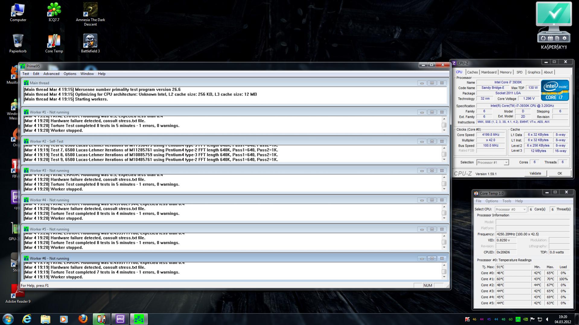

Wie gesagt auch bei normal Takt fallen kerne aus.
Wenn ich mit Small FFT und Blend teste, läuft gut
Aber wenn ich custom und ein haken unten einsetze, dann passiert mit den error und 2 bis 5 kerne fallen aus.
was könnte es bedeuten?
hier ein bild:freak:
