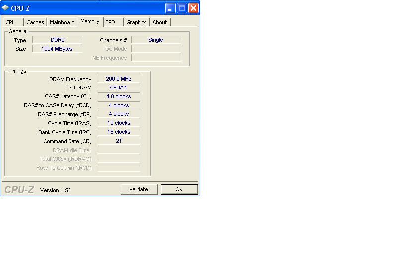

Zum Speichertiming: Hab gestern Memory Clock auf 400MHz gestellt, da der RAM zuvor falsch im BIOS stand und MA Timing auf 2T gestellt. Und Flexibilty Option (o.ä.) enabled. Auf dem Riegel steht CL = 4-4-4-12... CPU-Z zeigt:
An der HT und NB Spannung hab ich noch gar nichts verändert im BIOS.
edit - btw... Core Voltage laut CPU-Z 1,424V und prime habe ich gerade beendet... also nur Firefox, CPUz an.
Werde jetzt mal den anderen RAMRiegel reinsetzen.
edit2 - Ram getauscht, Prime gestartet, Worker#2 schmiert nach 1 Minute ab. Die Ramtimings stehen sonst übrigens alle auf Auto. Laut CPU-z laufen sie aber richtig oder?

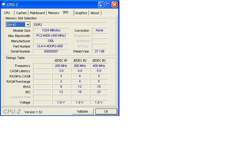

Also CPU-Z zeigt auf einem Screenshot einen SPD Table für 400MHz an mit den Timings 5-5-5-18. Diese sind wesentlich "relaxter", als 4-4-4-12. Steht auf dem Speicherriegel auch, bei welcher Spannung diese laufen sollen? Für solch "schnelle" Timings waren oft (je nach Riegel / Hersteller) 2.1V und mehr nötig.
Ich rate dir - leg Hand an und stell die Timings auf 5-5-5-18 bei 1.9V (CPU-Z liest im SPD sogar 1.8V aus. Lieber etwas mehr, zur Sicherheit. Nur zum Testen). Die DDR-Frequenz müßte sich auch auf DDR2-800 / 200MHz einstellen lassen. Ich kann nicht genau sagen, wie sich das in deinem Bios jetzt nennt. Aber sehr ähnlich hoffentlich.
Wenn das funktioniert (ohne Prime Fehler), reduzier die CPU Spannung mal wieder und teste nochmal. Klappt das auch, war ein falsch eingestellter Speicher die 2. Fehlerquelle ;)
Also wie gesagt - auf dem Riegel (sind ja die selben) steht auf dem Sticker 4-4-4-12 bei 2,1V
Und nicht zu vergessen: Made in Taiwan ^^
Wegen dem Table hatte ich den Screenshot mitgepostet. Fand den verwirrend, aber ich fand auch schon andere Sachen verwirrend, die sich dann als völlig normal rausstellten.

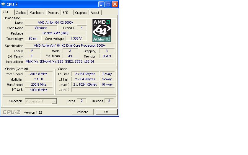

edit - aaah - Everest sagt CPU Stepping - JH-F3
Also CPU-Z sagt folgendes zur CPU:
Okay, das Stepping ist F3 - soweit so gut - ABER, es ist die 90nm Variante laut CPU-Z - welche einer TDP von 125W entspricht. Diese wird von deinem Board nicht unterstützt.
Generell unterstützt das Board nur CPUs bis 95W.
Lediglich das "neuere" 89W Modell ist gelistet, welches einem Fertigungsprozess von 65nm hat.
Falls du kannst, erklär das deinem Händler so und verlange einen Umtausch auf eine solche CPU. Stell die CPU wieder auf AUTO und für ihm im Zweifel die Prime Tests so vor.
Zeig ihm den CPU-Z Screenshot in Zusammenhang mit der ASROCK CPU Liste. Da steht es schwarz auf weiß.
Bei Erfolg, greif zu einer 89W CPU, welche du dir aus der ASROCK Liste vorher ausgesucht hat. Dort steht auch der Modellcode - z.B. ADA6000IAA6CZ für einen X2 6000 mit 89W.
Ansonsten natürlich jede andere, sogar schnellere, CPU aus dieser Liste. Wie gesagt - bis 95W.
Ich hoffe, das wir das Problem damit gelöst haben :)
