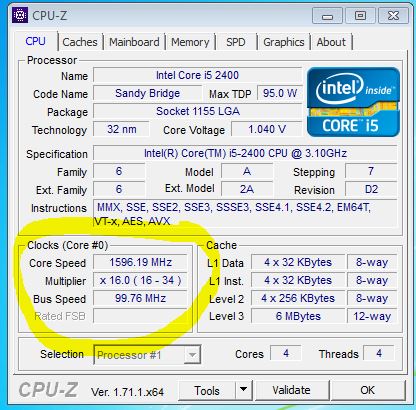

Der Prozessor bleibt immer auf der Minimum Frequenz kleben. Wenn man ihn z.B mit Prime95 auslastet geht die Frequenz nicht nach oben. Sie bleibt immer stabil bei ca. 1600 MHz hängen.
Habe mal ein Screenshot von CPU-Z gemacht.
Der Multiplier ändert sich nicht, darum auch nicht die Frequenz. Weiß nicht was ich noch machen soll/kann.

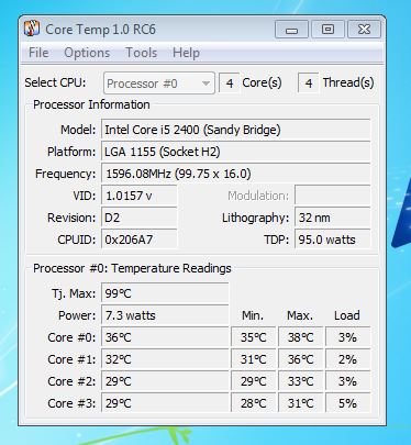

Hi,
also Core Temp gibt folgende Temperatur aus. Nicht mal 40 Grad. Von der Seite ist alles ok.
Mit Spawas meinst wohl spannungswandeler? Wie oder wo kann man die auslesen oder ablesen?

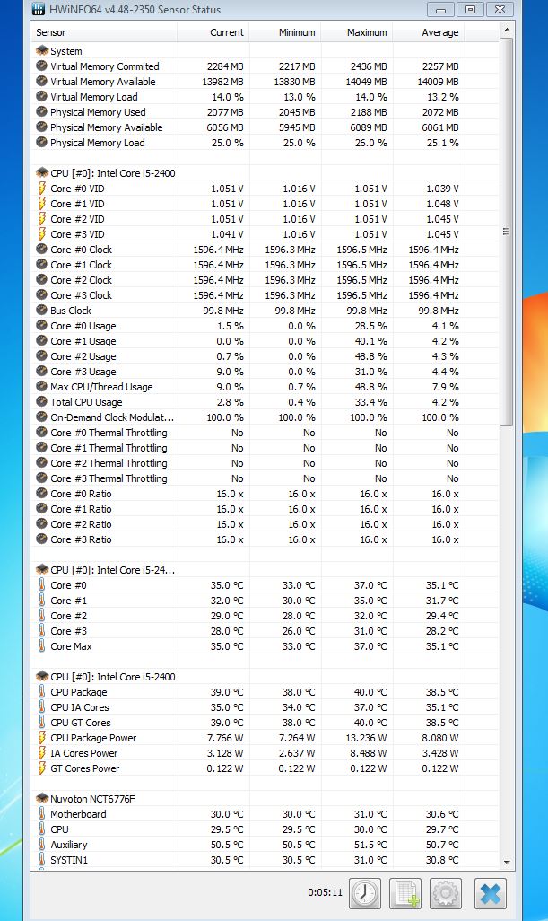

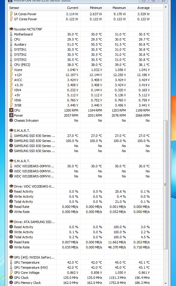

hast du vllt in den Energieoptionen rumgespielt? guck mal nach, was bei Prozessorenergieverwaltung steht , steht es dort vllt bei Maximal 0%?
Ja hab auf Höchstleistung umgestellt.
Habe grad nachgeschaut - bei minimaler und maximaler Leistungszustand des Prozessors steht 100%.
Habe mal Screenshots von HWinfo gmeacht.
und jetzt auf Hochleistung taktet die CPU auch gar nicht hoch, immer noch bei 1.6GHz?
