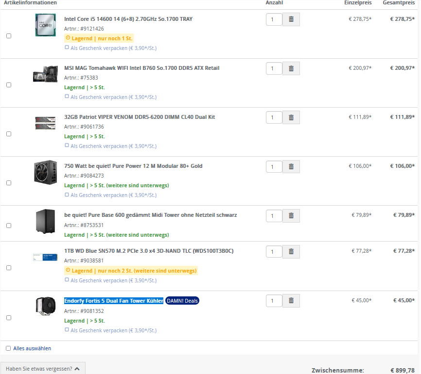

Das wäre meine Bestellung bei Mindfactory:
Passt das so?
Das Gedämte Gehäuse ist nicht wirklich nötig und außerdem ein ziemlicher Backofen soweit ich das hier mitbekommen habe, schau mal nach was schönem von Fractal, vielleicht gefällt dir da etwas.
Beim Netzteil haste etwas zuviel geklotzt. Wenn du nicht planst da eine 4080 oder 7900XT(X) einzusetzen, reichen an der Stelle 500 bis 550 Watt absolut aus. Mit BeQuiet! bin ich auch in der DAW gut gefahren.
Bei der SSD mal nach einer Lexar 790 schauen, die war gerade mit 4TB bei Mindfactory für schlappe 200€ zu haben. Die WD Blue schneiden nicht besonders ab. Ansonsten die Kingston KC3000. Ein kleiner Kühler wäre empfehlenswert. Der Nerd in mir ist auf dieses Teil steil gegangen (schwarz/rotes Build...): https://www.amazon.de/dp/B07X4TV6SM/ref=twister_B0819BS9XX?_encoding=UTF8&th=1
Kühler ist schon auf dem Mainboard mit dabei...
Schau mal beim RAM hier: https://geizhals.de/?cat=ramddr3&xf=10118_32768~1454_16384~255_32~440_Intel+XMP+3.0~5015_6000~5828_DDR5
Du hast zwar nen "Schnellen" 6200er genommen, aber die Timings sind fürn Arsch. 6000er CL32 sollte das beste €/L geben, wobei ich nicht weiß ob der i5 die 6000 ausnutzen kann, oder ob das erst die K CPU kann.
Falls das Budget gesprengt wird: https://geizhals.de/msi-b760-gaming-plus-wifi-7d98-007r-a2962812.html
Die Gaming Plus Reihe von MSI hat noch nie enttäuscht. ;)

Alles klar, habe ich entsprechend angepasst und bestellt :D
Vielen vielen Dank für Deine Beratung, das hat mir wirklich sehr geholfen! :love:
Wünsche einen schönen Abend!
€dit sah ich just: Budget ist noch im Rahmen. Hab nur eine 2TB Lexar genommen, die reicht für's Erste!
