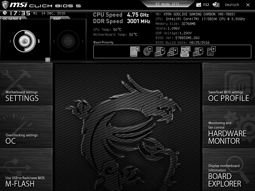

Das lustige ist jetzt, als ich grad den OC Knopf an meinem Mainboard gedrückt habe und ins Bios bin
steht da 4,75 GHz, hier mal ein Screen.
In Windows ändert sich jedoch nichts und es bleibt bei 1500MHz

Hab hier mal einen interessanten Thread aus dem MSI Forum, in dem ein 6950X verbaut ist. Klingt sehr nach deinem Problem.
https://forum-de.msi.com/index.php/topic,110524.msg864610/topicseen.html#msg864610
Also lass mal kurz die Finger von den externen OC Knöpfen bzw. stell alles auf off(da gibt's wohl auch noch einen slow mode switch, der aktiviert den Multi auf max 12 begrenzt, was in deinem Fall 12x125=1500 wären), lade die optimized defaults(hast du noch nicht gemacht, da BCLK auf 125), starte neu, womöglich reagiert ja dann die CPU erst mal wieder normal in Windows.
