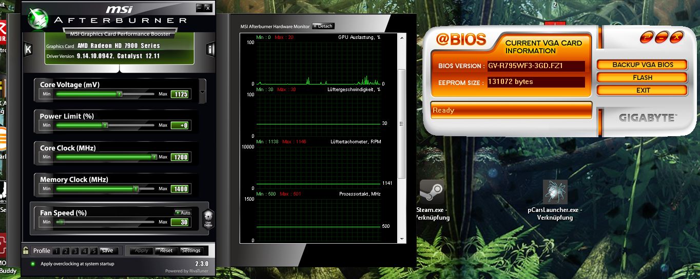

wollte mal fragen wieso meine Graka mehr Kern-Takt als normalerweise hat. Eigentlich sollte sie 925 mhz haben wie auf der Seite angegeben war wo ich sie gekauft habe. Kann es sein dass das Bios geflasht wurde. Und ist es normal, dass ich bei MSI Afterburner den Core Clock nur bis 1200 mhz schrauben kann. Hab sie jetzt schon bei 1100 mhz getaktet.
Hier mal paar Infos zu der Karte von MSI Afterburner:

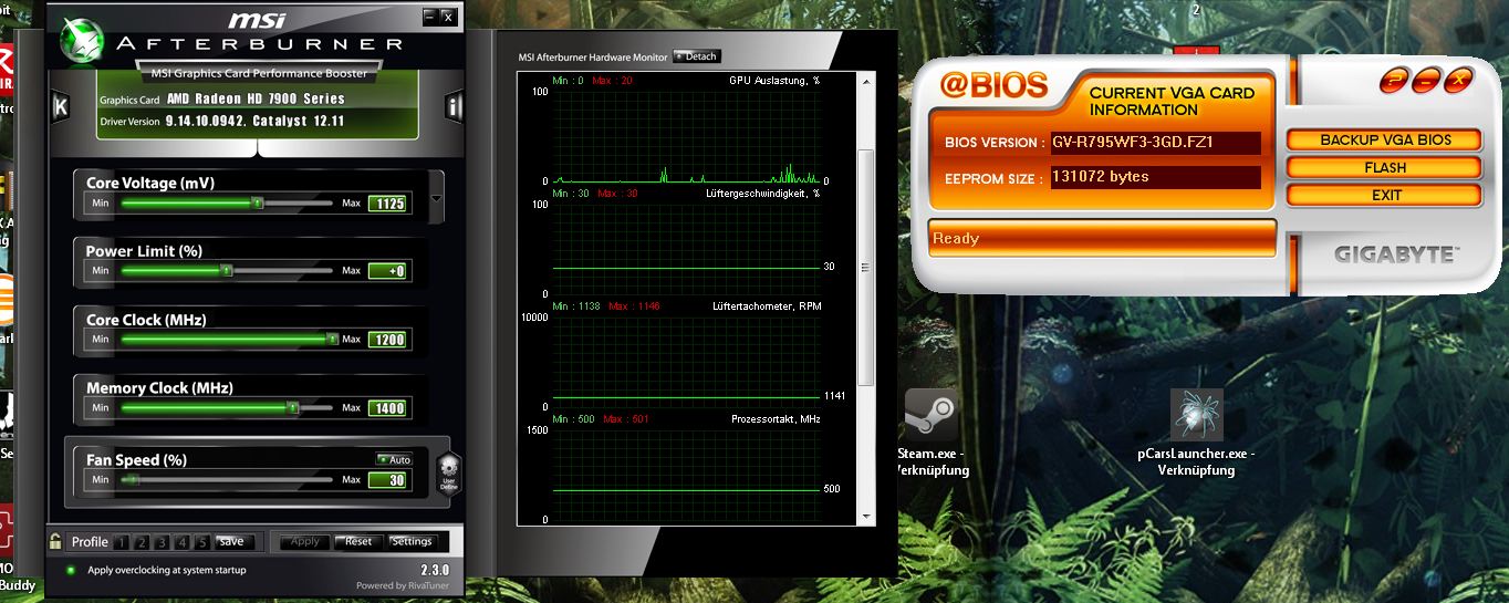

Kannst dir ja mal den Screenshot mit MSI Afterburner und @bios anschauen:
:D
Der Schalter ist auf 2 eingestellt.
Von Boost hab ich jetzt noch nichts gemerkt. Spannung ist denke ich auch in Ordnung.

Habe den Schalter mal auf 1 gesetzt. Alles ist genau das gleiche. Auf 2 bleit der Core Takt unter Last auch immer gleich lt. Msi Afterburner. Läuft selbst mit den 1200 mhz stabil (bis jetzt), getestet mit Heaven 3.0. Warum kann man die nicht höher takten?

Bei Dir scheint alles ok zu ein. Hast n neues BIOS (fz1) deswegen auch der höhere standarttakt.
