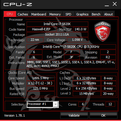

Meine CPU Core Clock geht nicht über 1500.00 MHz, ich habe es schon mit übertakten und allem möglichen probiert..
Zum ende habe ich alles wieder zurückgesetzt, ich weiß nicht was ich machen soll, in einigen Spielen kommt es zu rucklern, ich glaube es liegt daran, ich glaube nämlich nicht das mein System es nicht aushält CS:GO, GTA5 und Infestation The NewZ flüssig zu spielen. Es kommen immer wieder ruckler und sonstiges und manchmal hängt es generell kurz.

Ist der CPU-Z Screen unter Last entstanden?

Ersteinmal danke für die Antworten.
Natürlich habe ich nachdem ich "rumgespielt" habe direkt einen CMOS Reset gemacht.
Energiesparoption ist auf Höchstleistung.
Beim Takten habe ich das gemacht was in diesem Video gemacht wurde:
https://www.youtube.com/watch?v=wlPlKJfWw5M
Wo stelle ich den BCLK Strap auf 125?

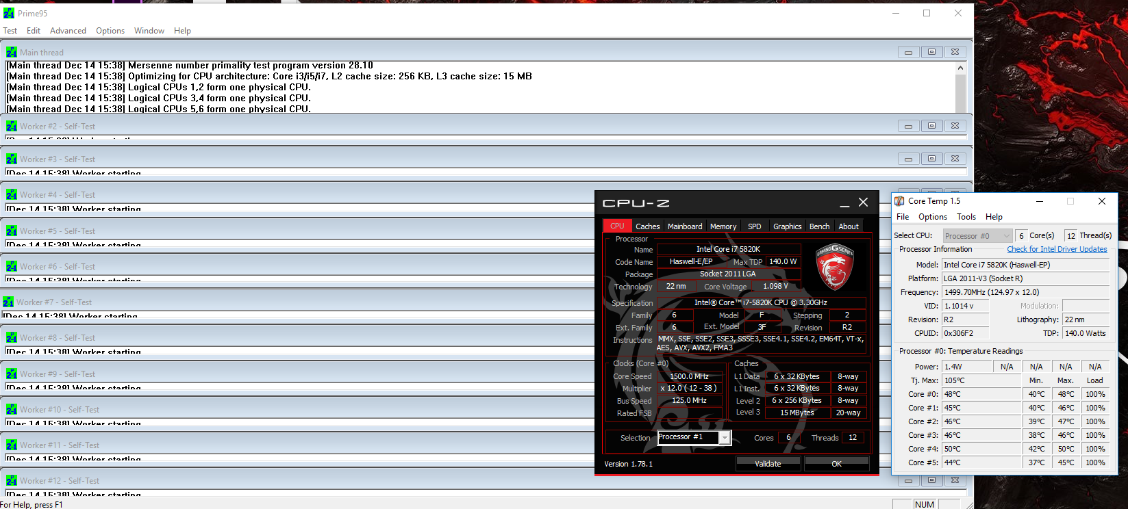

Was nicht geklappt, prime zu installieren, zu starten und screenshots unter Last zu posten?
Bis jetzt hast du nichts geliefert, was zeigt, dass deine CPU unter Last nicht hochtaktet außer deinen Behauptungen.
Keine CPU in Standardeinstellungen taktet hoch ohne Last. Also so what?
Zeig einen screenshot mit laufendem prime und eingefügtem gleichzeitigem CPU-Z shot, und dann kann man anfangen, dein Problem ernst zu nehmen.

Dann lässt du CPU-Z http://www.cpuid.com/downloads/cpu-z/cpu-z_1.78-en.zip
und Core Temp http://www.alcpu.com/CoreTemp/php/download.php?id=3 laufen.
Und lässt gleichzeitig Prime95 http://www.mersenne.org/ftp_root/gimps/p95v2810.win64.zip laufen.
(Natürlich nicht nicht nur Prime95 laufen lassen, sondern den Stresstest auch starten.)
Davon machst du dann einen Screenshot und lädst den hier hoch.

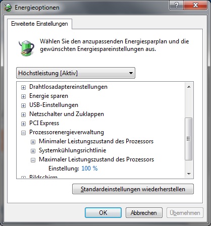

Dann bitte nach den Energieeinstellungen von Windows schauen.
Rechtsklick auf Startknopf/Windows-Symbol links unten in der Taskleiste/Systemsteuerung/System und Sicherheit/Energieoptionen
Ist dort "Höchstleistung" angewählt?

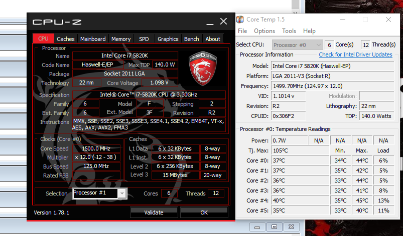

BIOS 2.6 ist drauf.
Screenshot ist unten.
Und deine Energieeinstellungen hast du überprüft?
PS

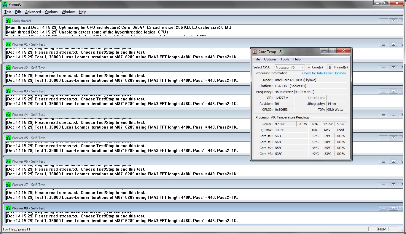

Da läuft kein prime, siehe coretemp Last.

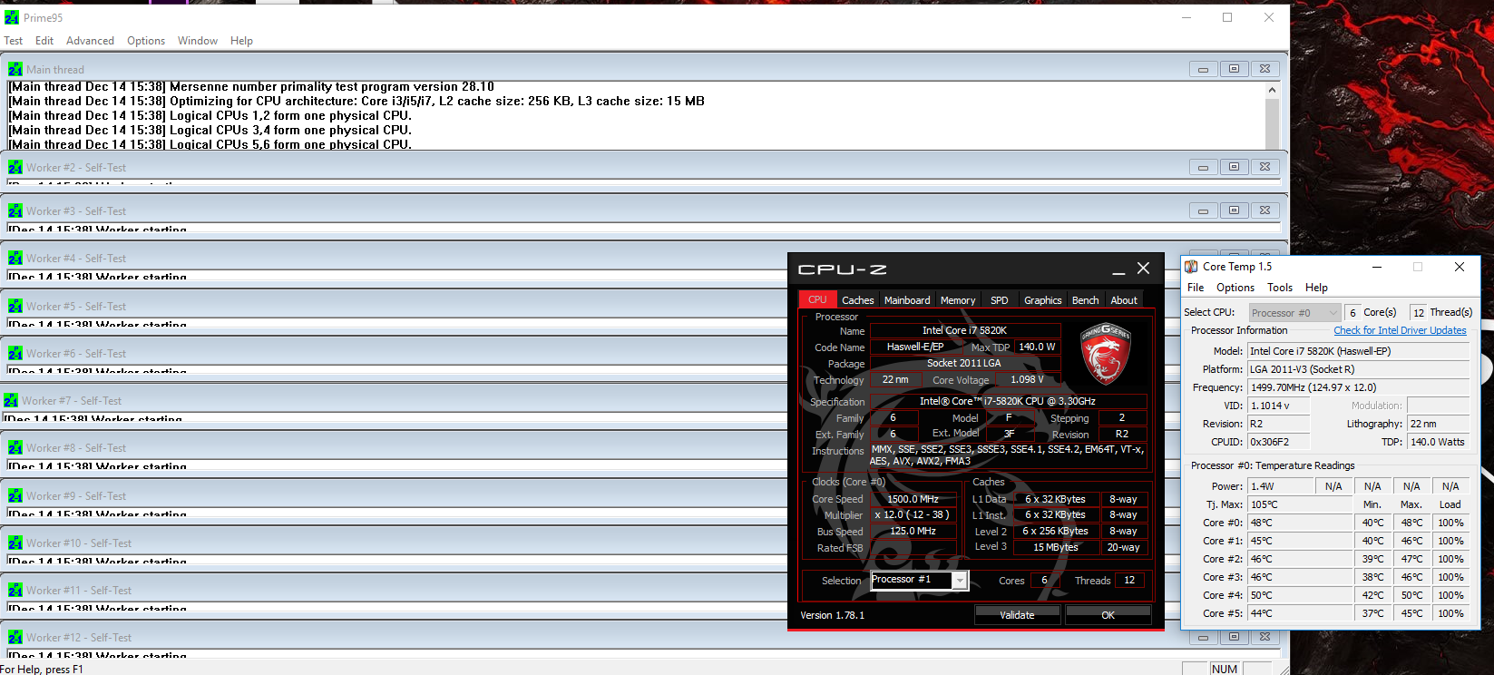

Das ist Last:
So jetzt aber,
weiß nicht wieso er nicht gestartet ist habe das selbe gemacht wie eben.
Ja Prozessorleistung steht bei Energiesparoptionen auf 100% unter Höchstleistung.
