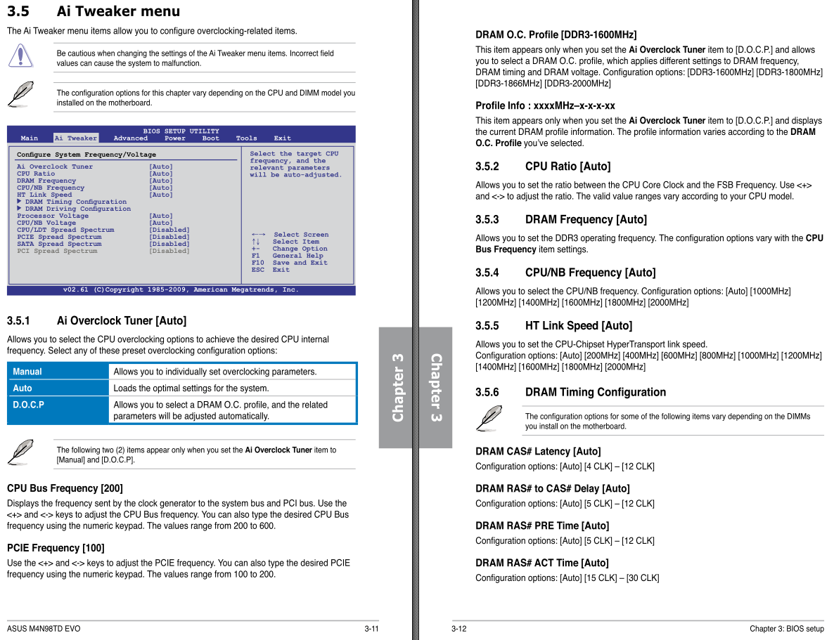

800MHz erinnert mich immer an RAM-Takt... hast du den RAM auch übertaktet bzw. manuell konfiguriert? Einstellung FSB/RAM-Takt verwechselt? Gibt es bei dem Board noch eine "RAM-Teiler"-Funktion? Ggf. versucht da irgendetwas den RAM und FSB synchron laufen zu lassen...
Wie sind deine Einstellungen eigentlich im BIOS - insbes. im AI Tweaker und dort der Eintrag 'AI Overclock Tuner' - siehe Handbuch Seite 3-11 ff..

Ai Overclock Tuner........ Manuell
dann erschienen da 2 weitere Auswahlmöglichkieten wobei ich den ersten (also den mit FSB) auf 200mhz und den anderen (womöglich der PCI-E, weiß ich aber gar nicht so genau mehr)auf 100mhz festgesetzt habe. Der Rest ist wie auf dem Bild von dir abgebildet.
Mir fällt da grad was ein. Wenn das das Menü für das Overclocking ist, wo kann ich dann noch den FSB einstellen oder ist da die einzige Möglichkeit im BIOS unter AI Tweaker?
