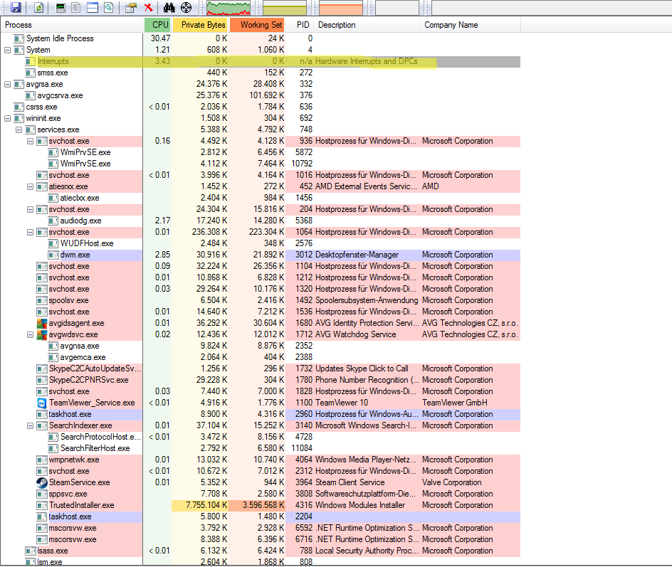

poste mal ein screenshot vom process explorer in dem man die Auslastung durch "Interrupts" sieht
Sorry habe keine Ahnung, kenne mich da nicht aus. Ein Screen von meinem Taskmanger => CPU ?
Nö, lad dir process explorer von microsoft runter und mach dann davon nen screenshot wo man die auslastung von "interrupts" sieht

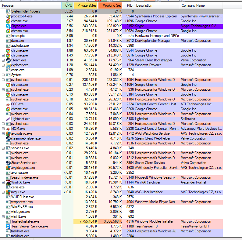

ok, und jetzt bitte nochmal das selbe und diesmal nach CPU-Auslastung sortiert posten, die Interrupts sind nicht das problem, aber die Grundlast ist schon sehr hoch
Oha, seh grad, der Trusted Installer läuft mit extrem viel RAM-Verbrauch. Macht der rechner grad Windows Updates?
Und screenshot bitte mit der unteren Statusleiste posten
bitte mit statusleiste und abklären ob Windows Updates laufen (oder evtl sogar irgendwie hängen)
