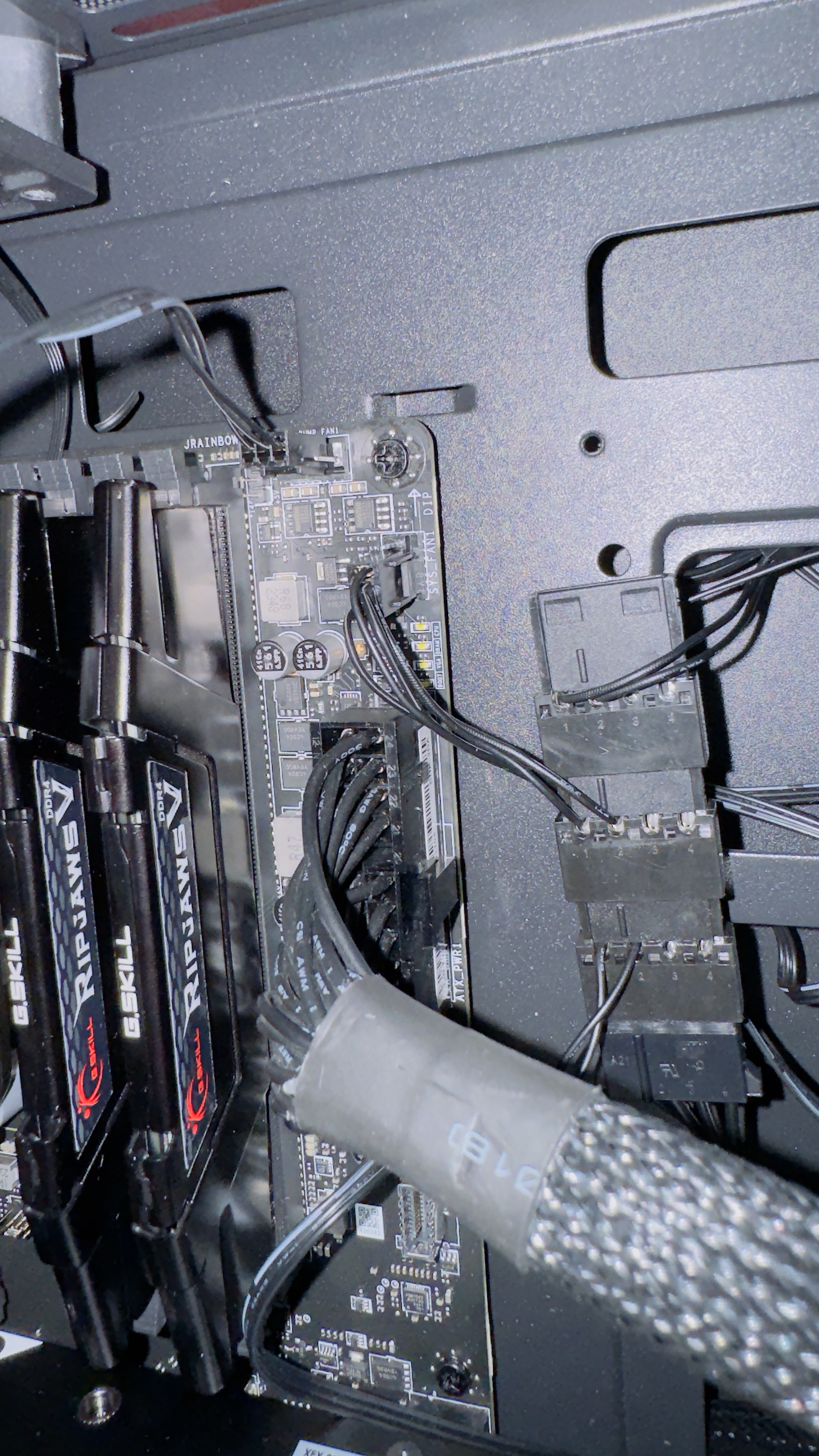

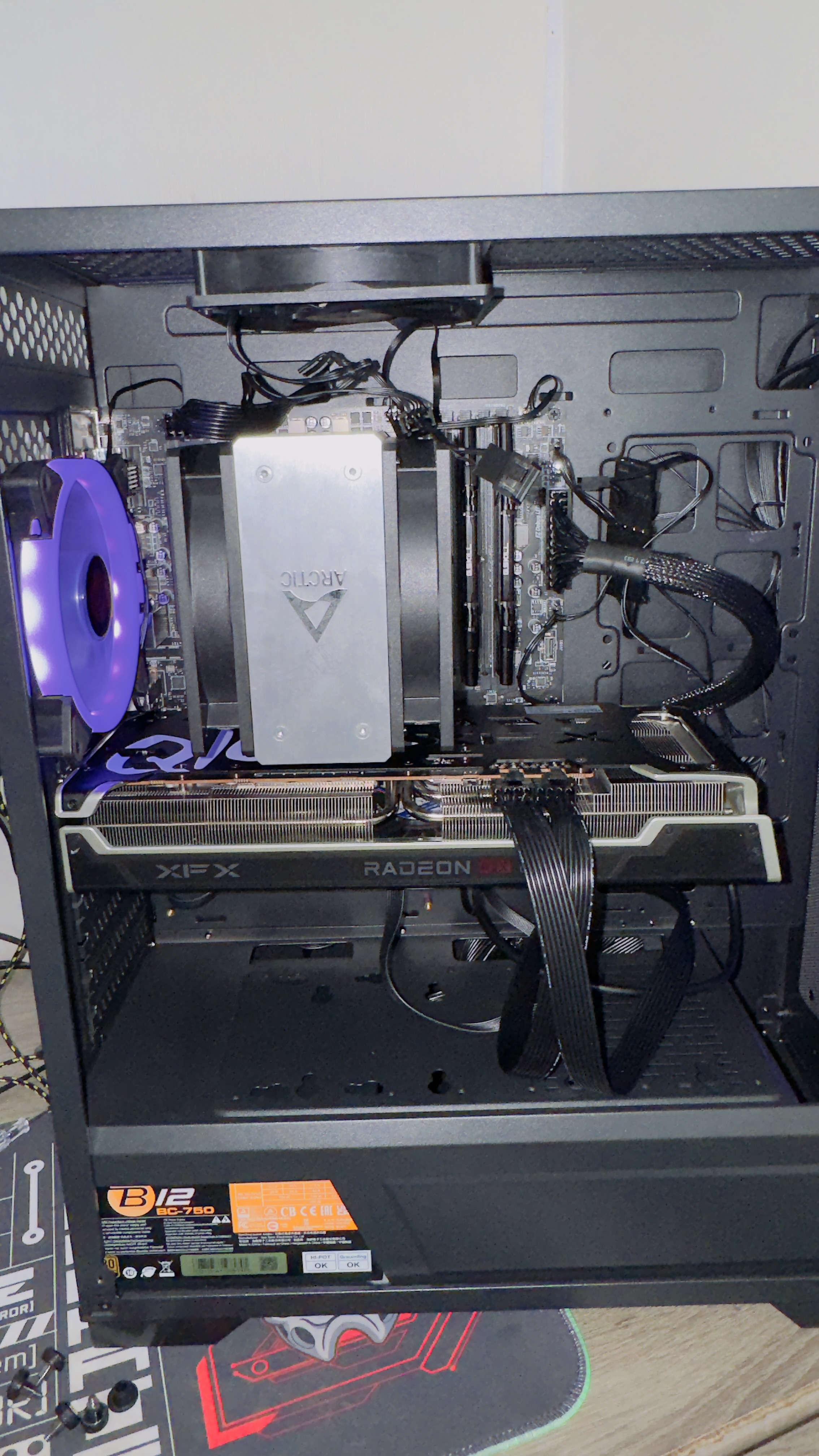

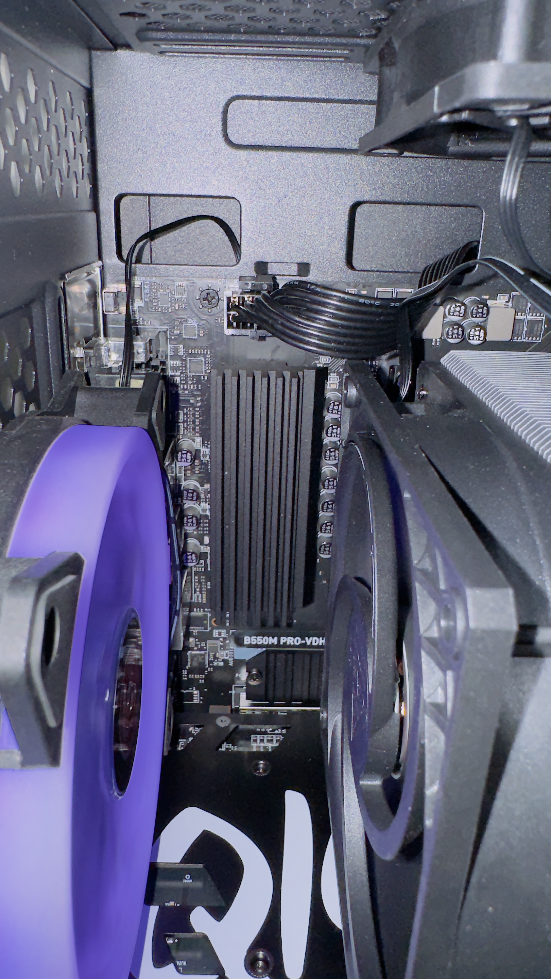

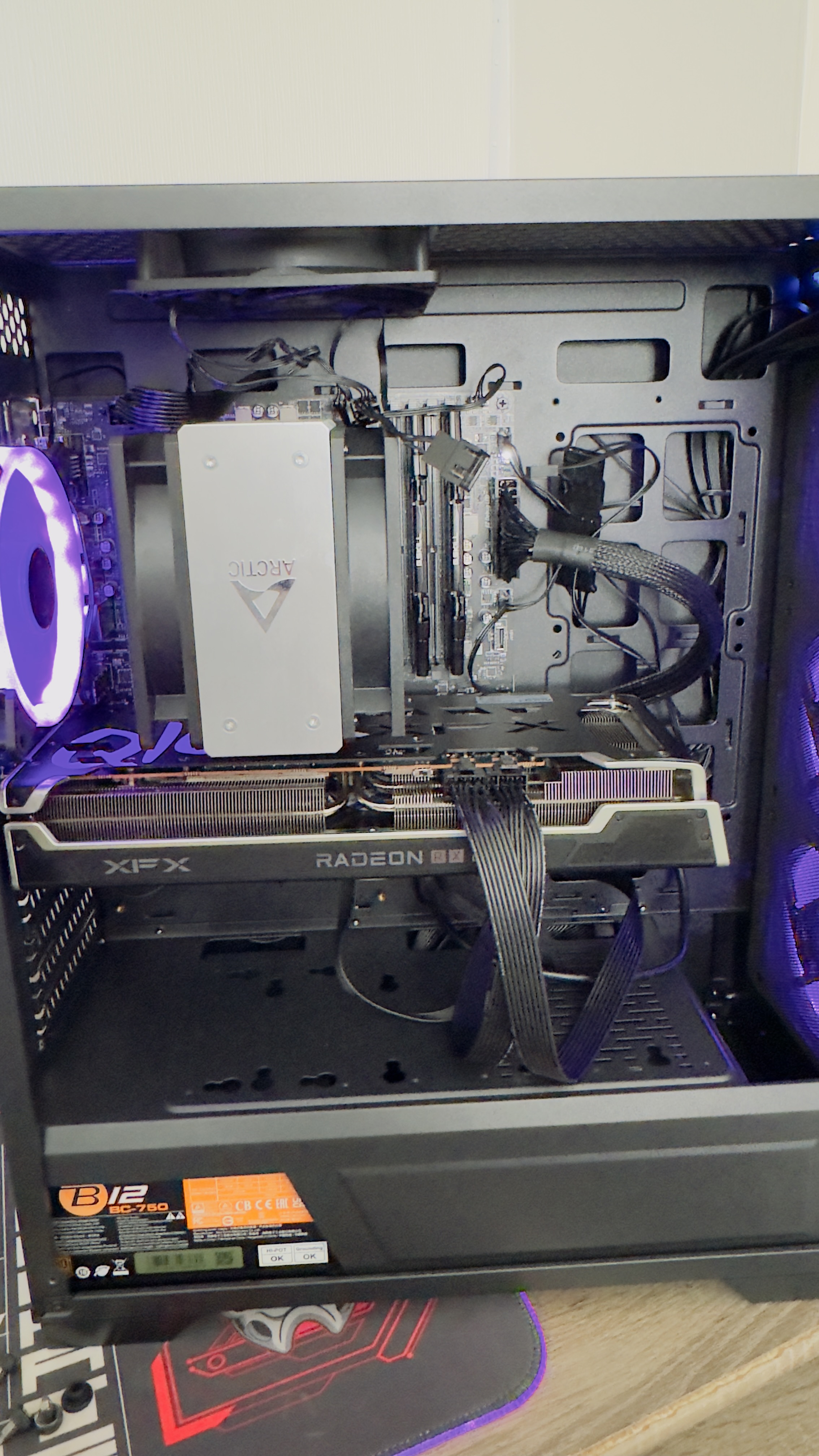

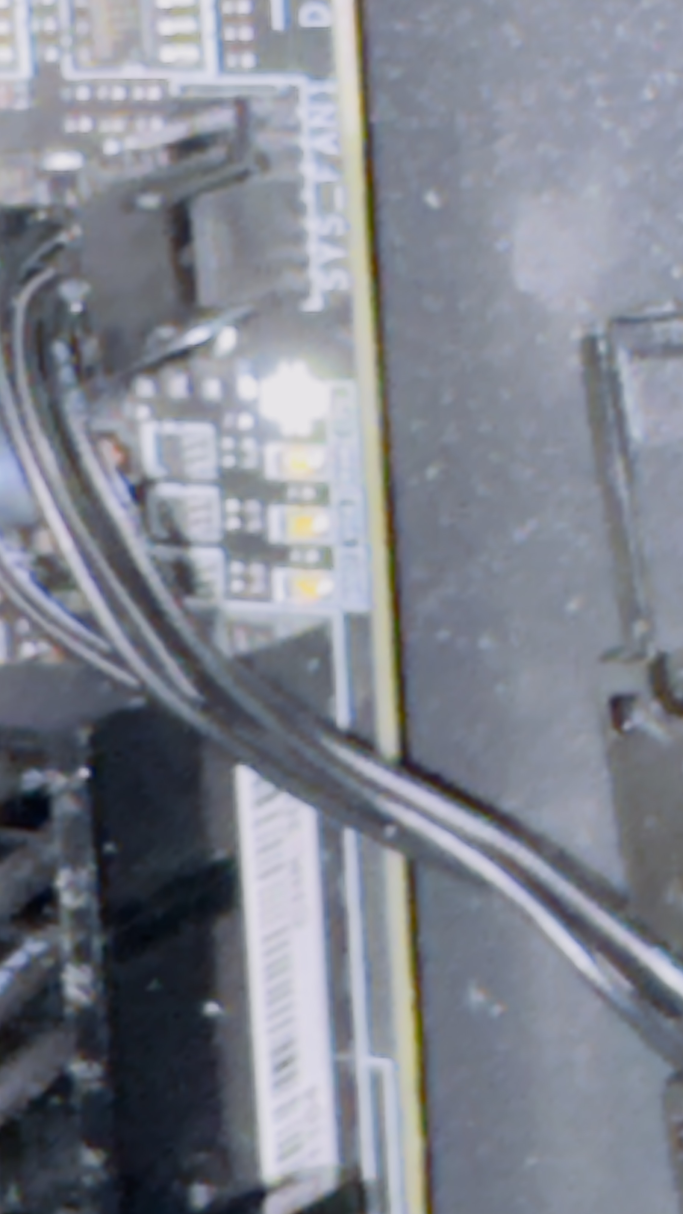

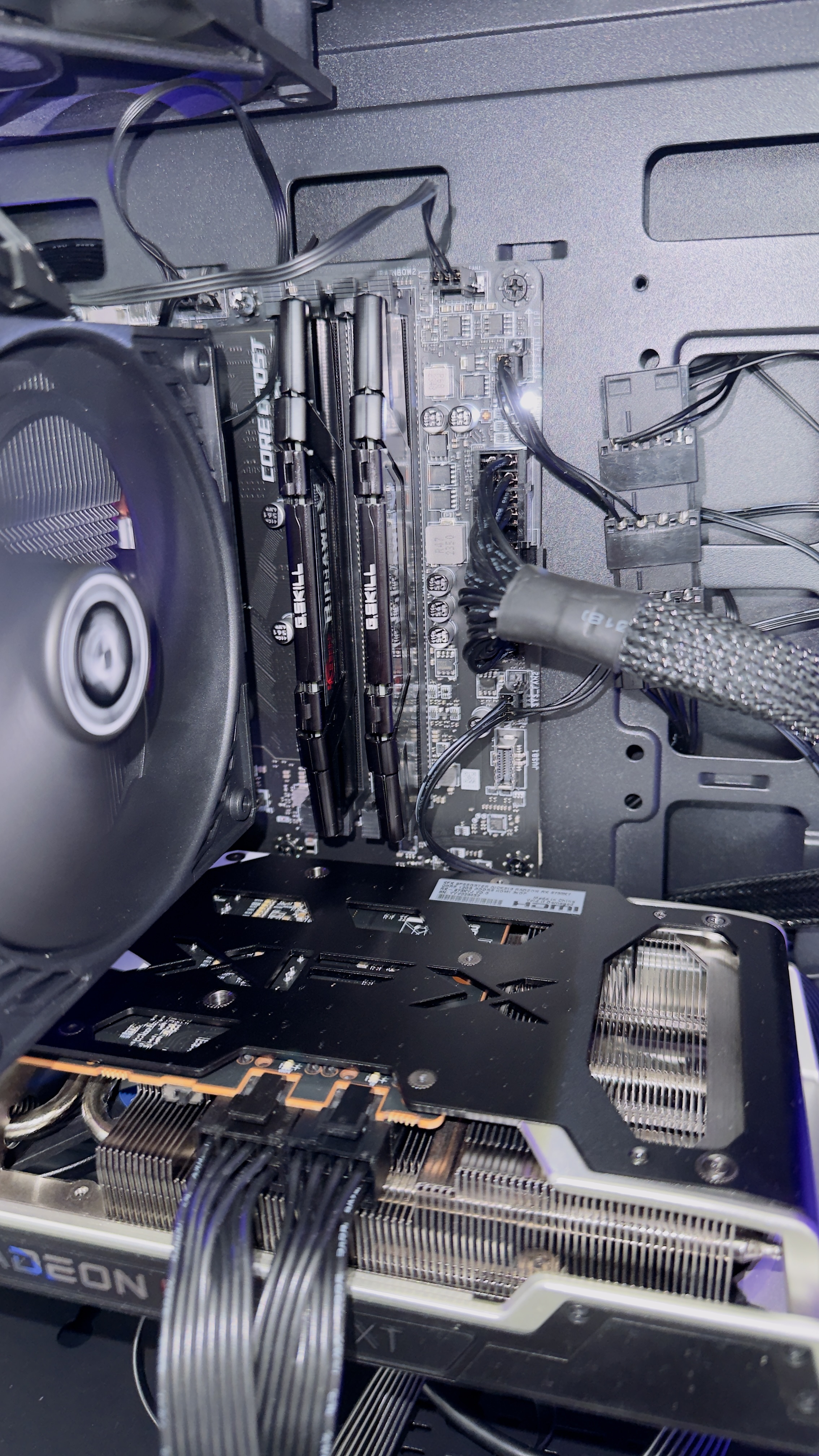

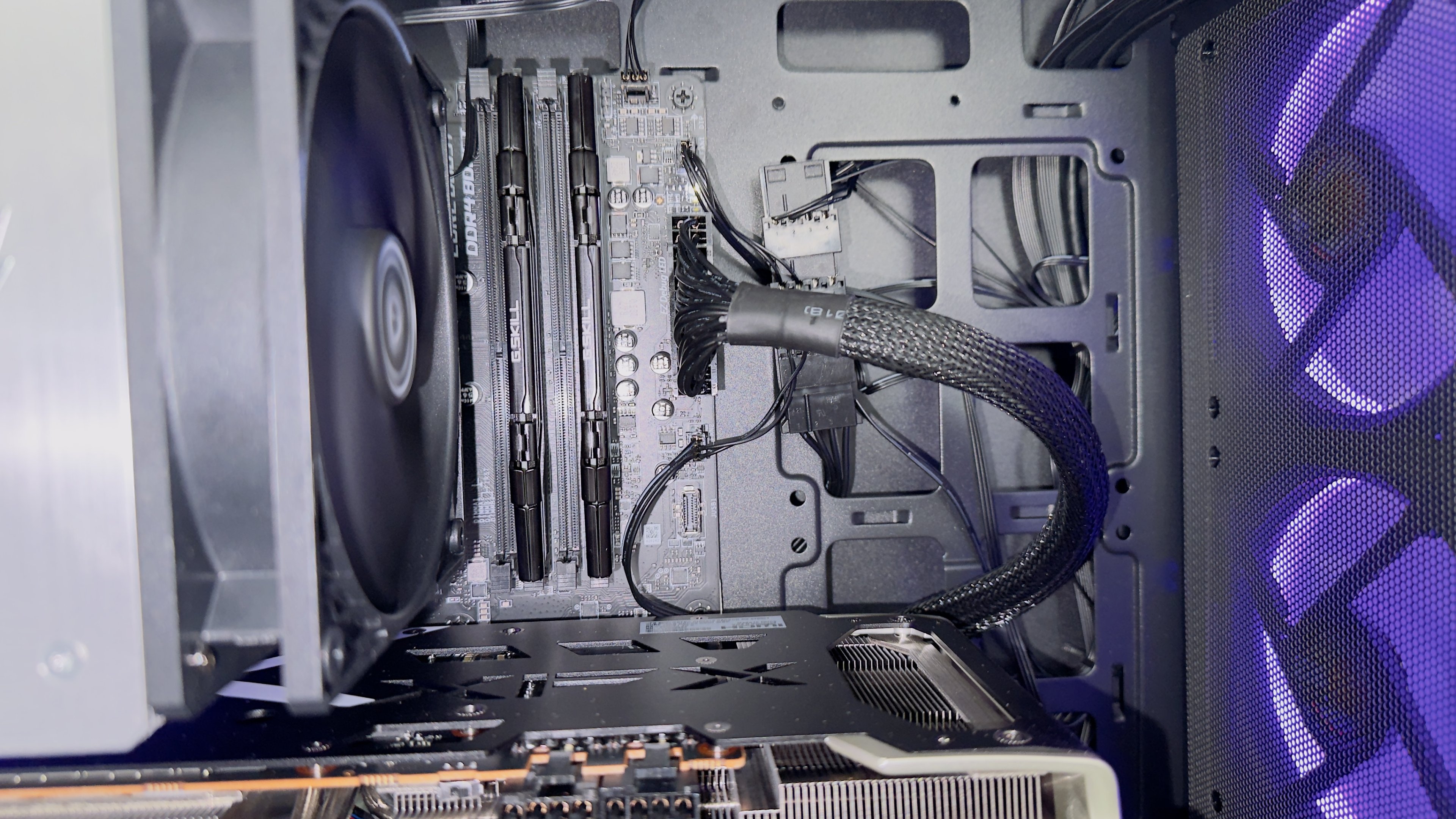

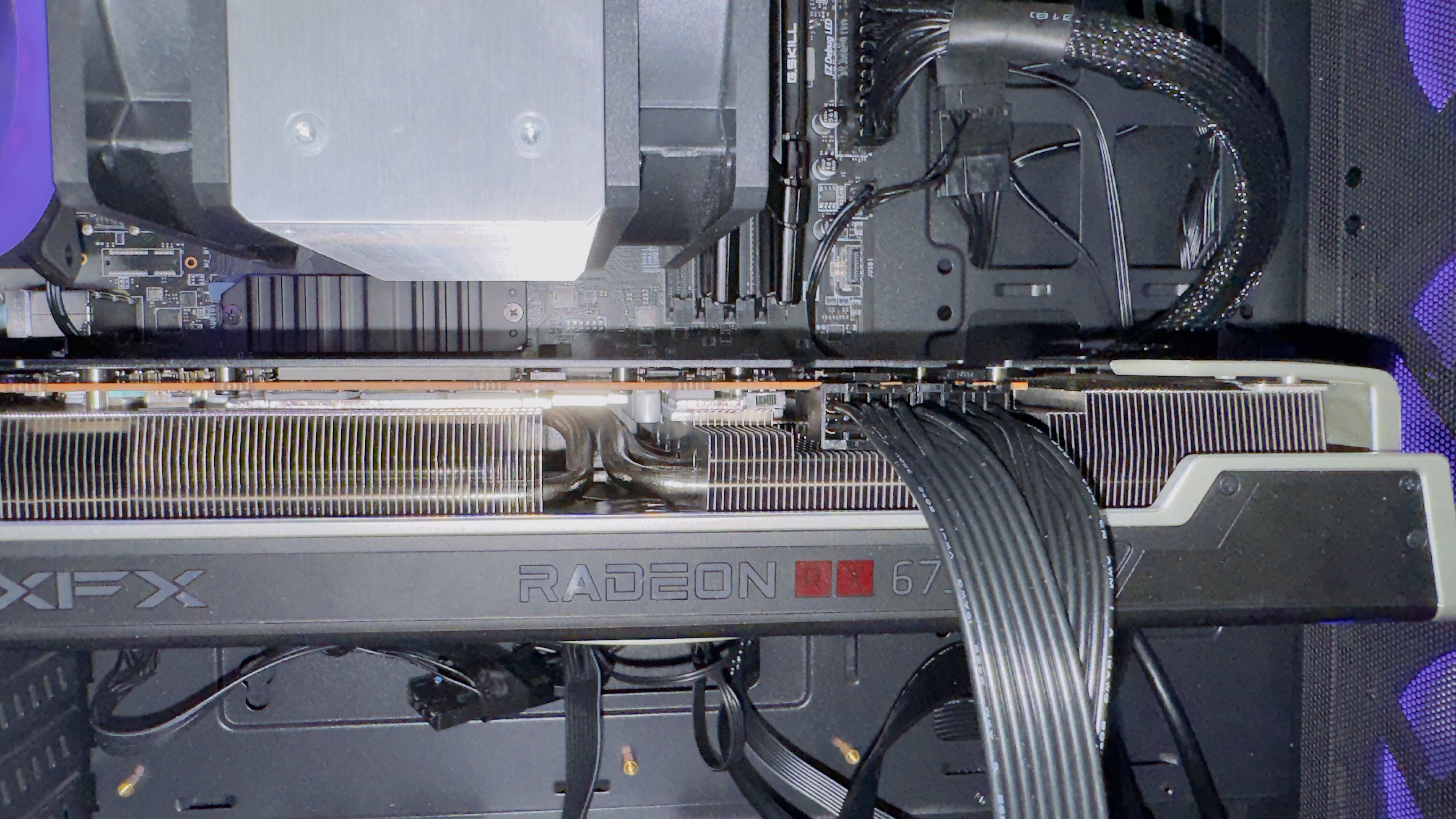

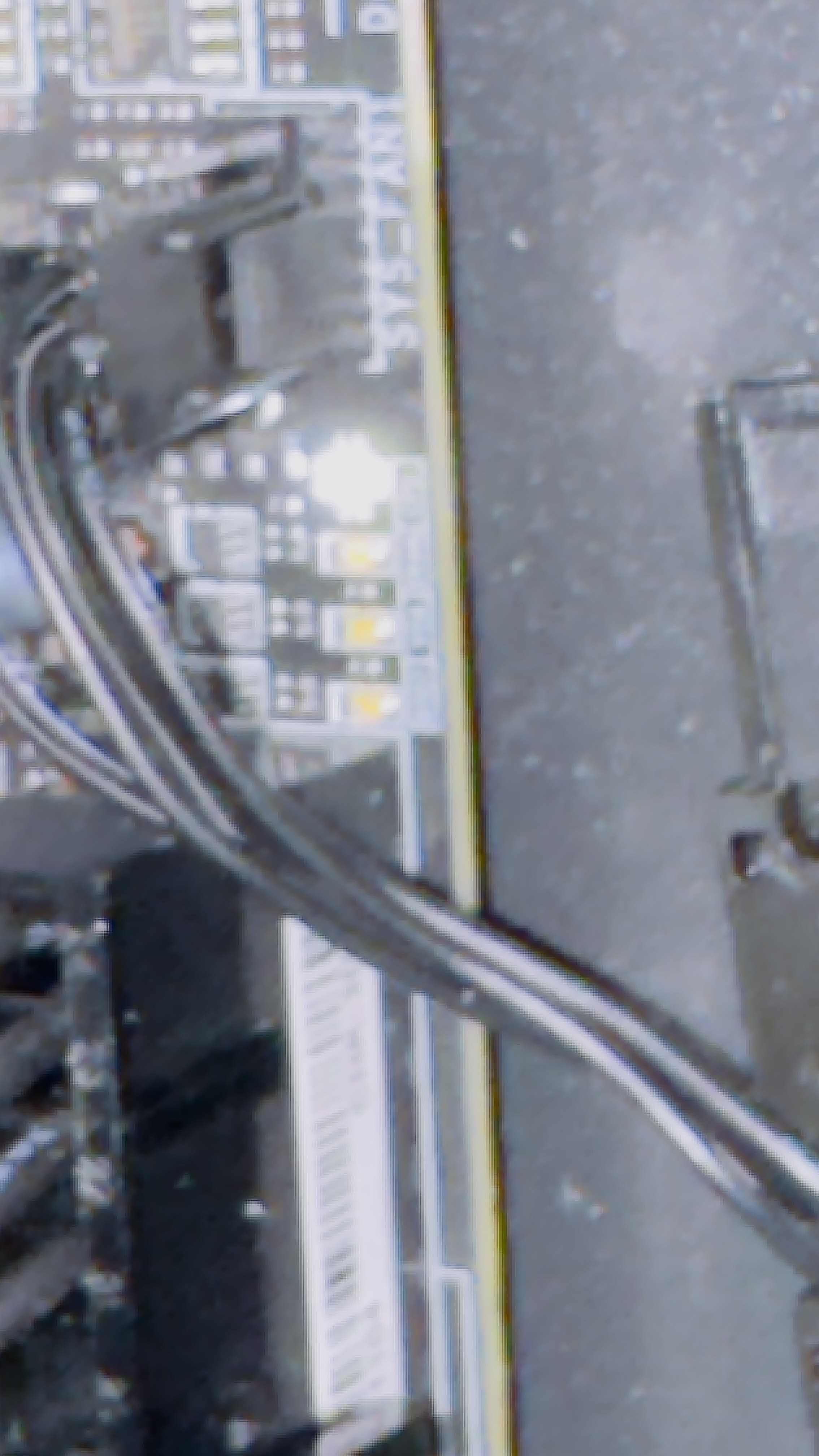

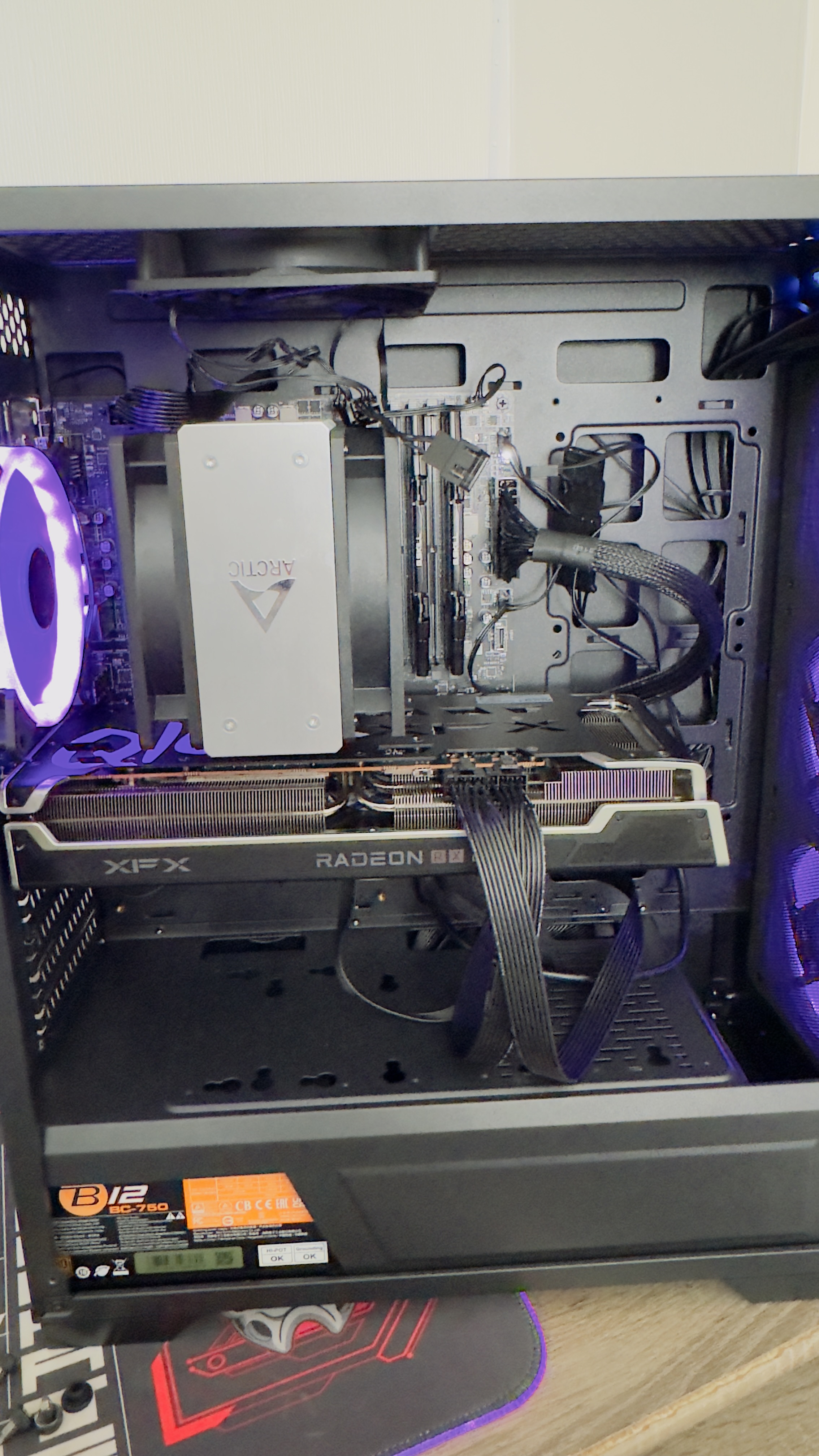

CPU LED leuchtet durchgehend. Bildschirm Schwarz
BIOS Update mit der BIOS Datei über der Offiziellen Webseite runtergeladen und über einen USB Stick durchgeführt. BIOS Update hat auch rot geblinkt und dabei ist auch der PC angegangen, trotzdem noch immer leuchtet die CPU LED.

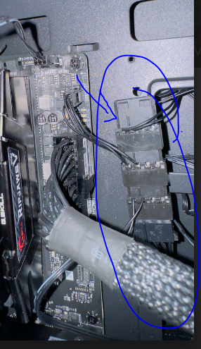

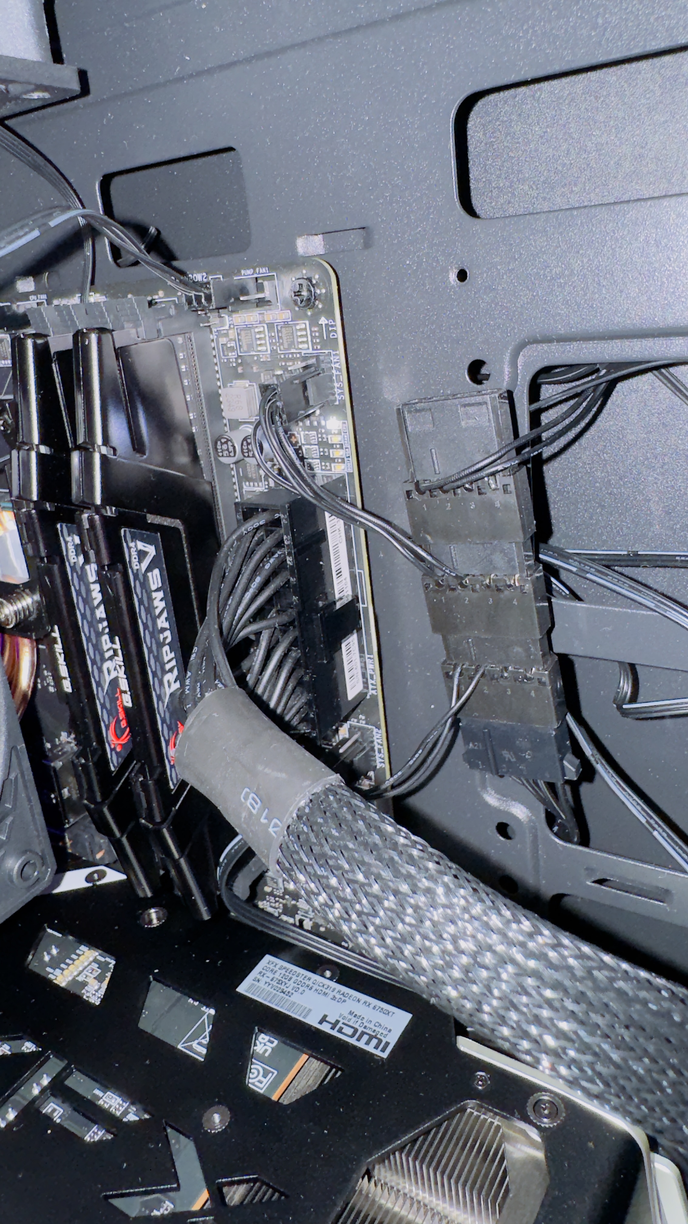

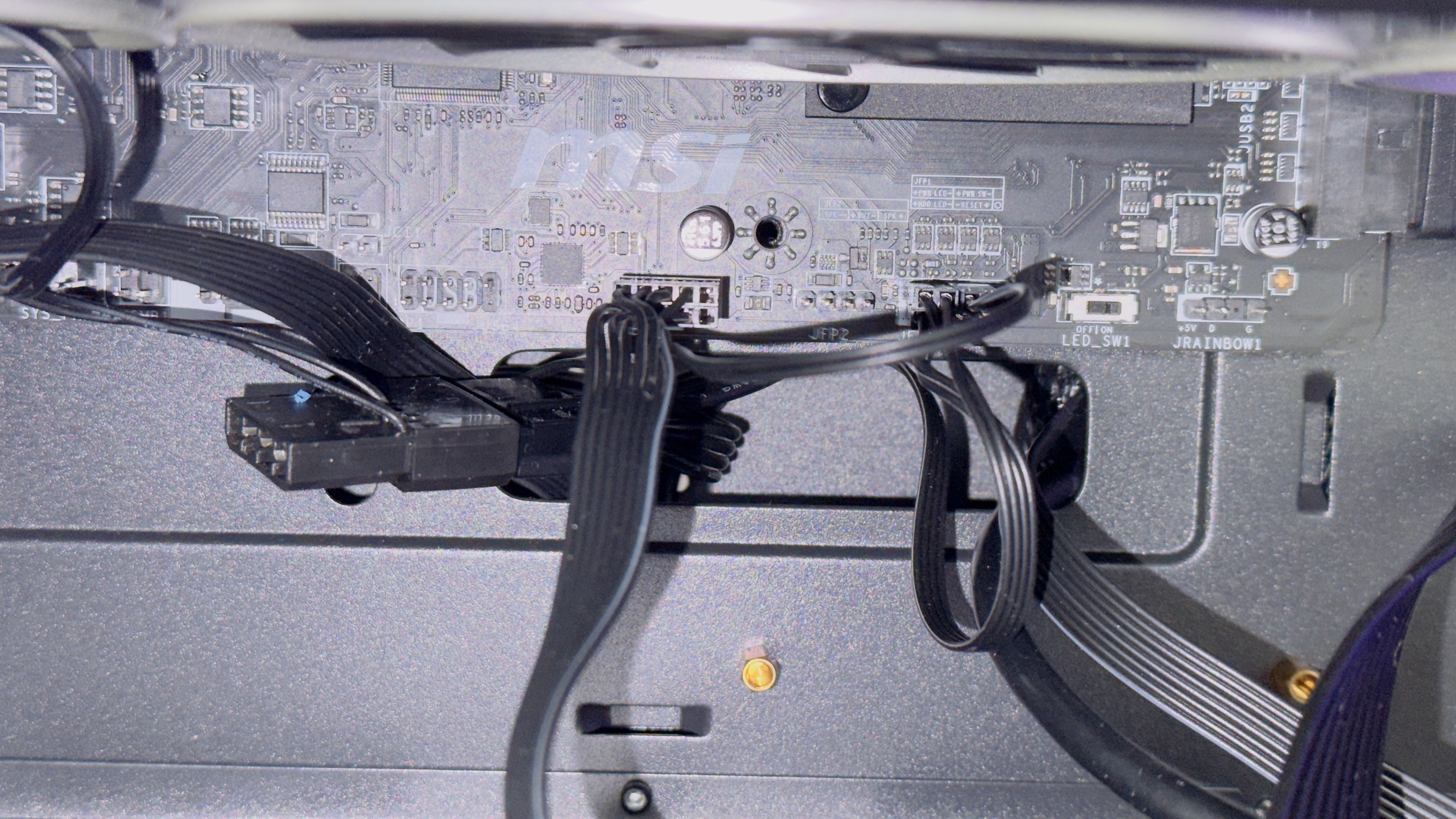

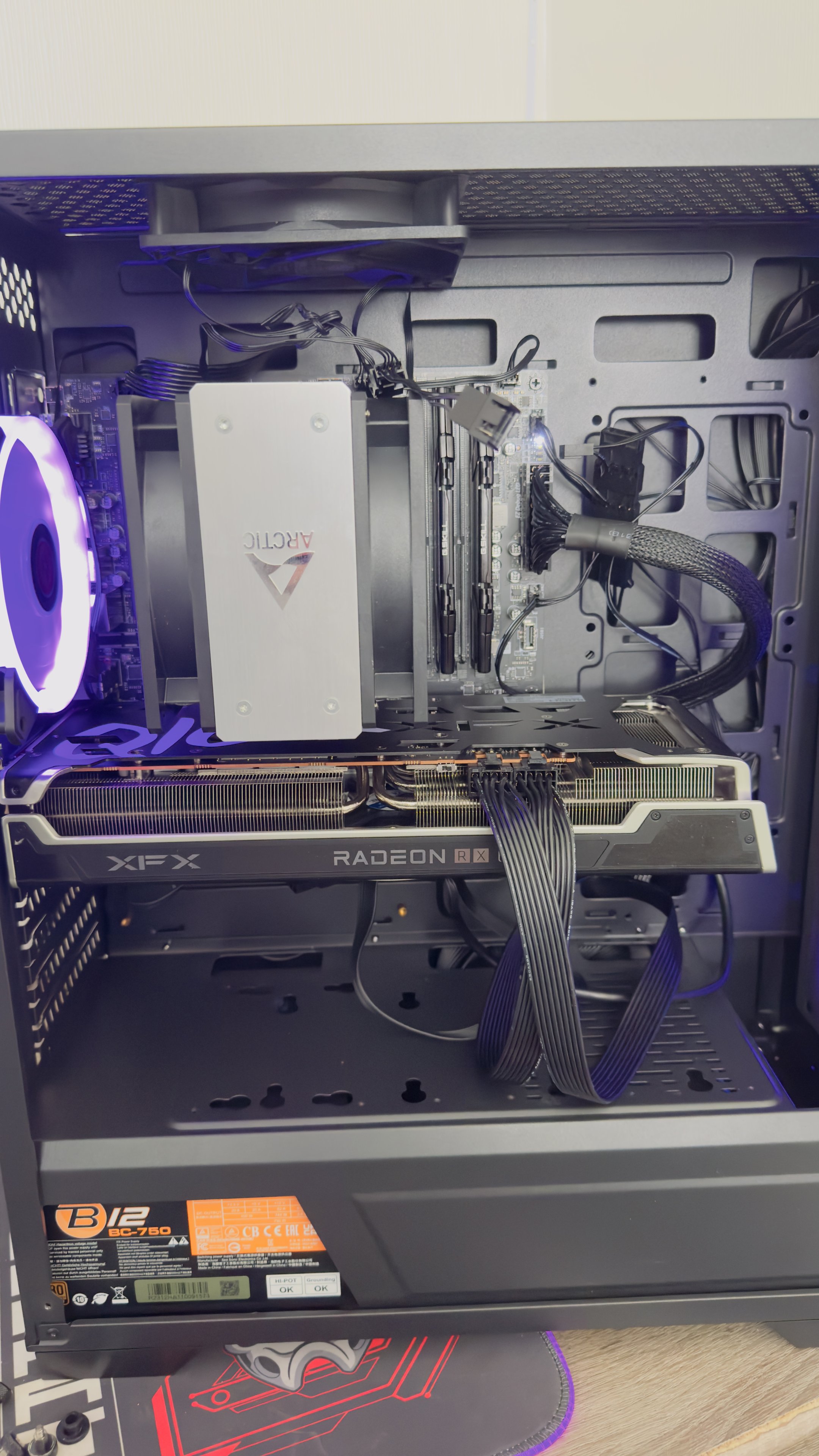

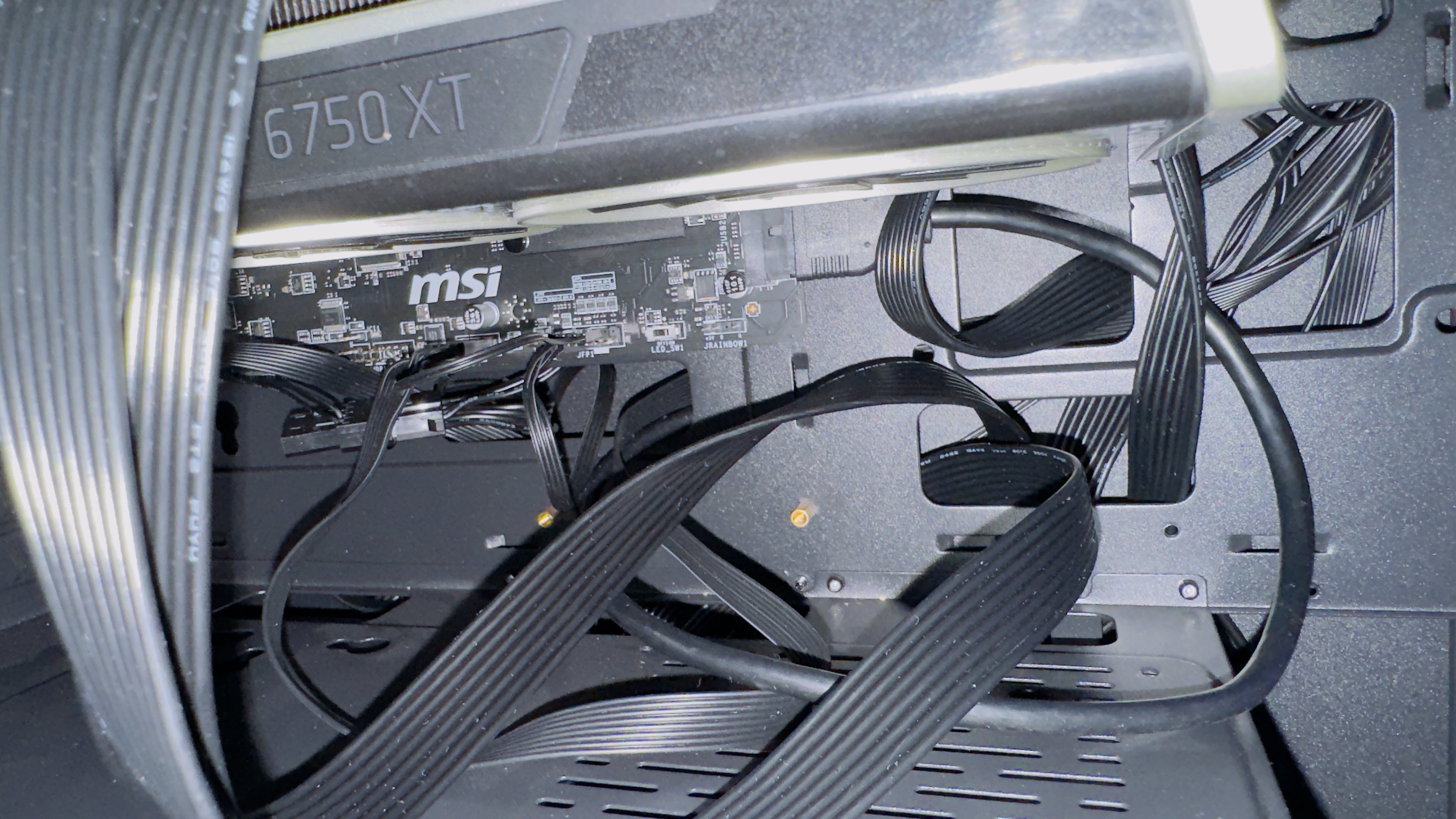

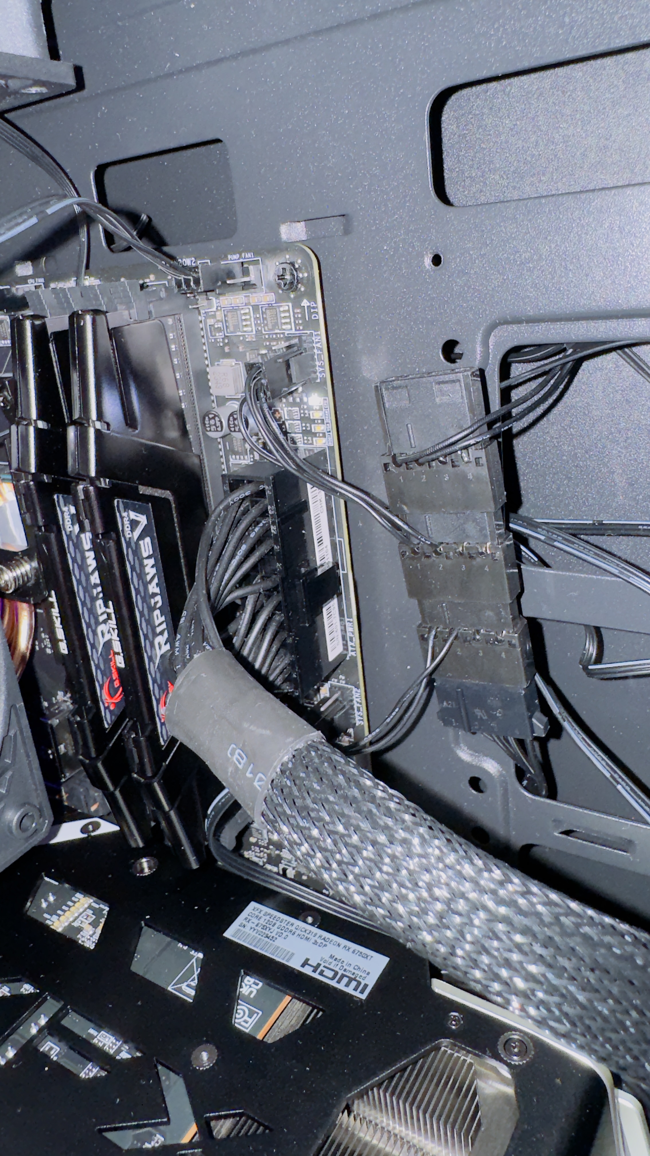

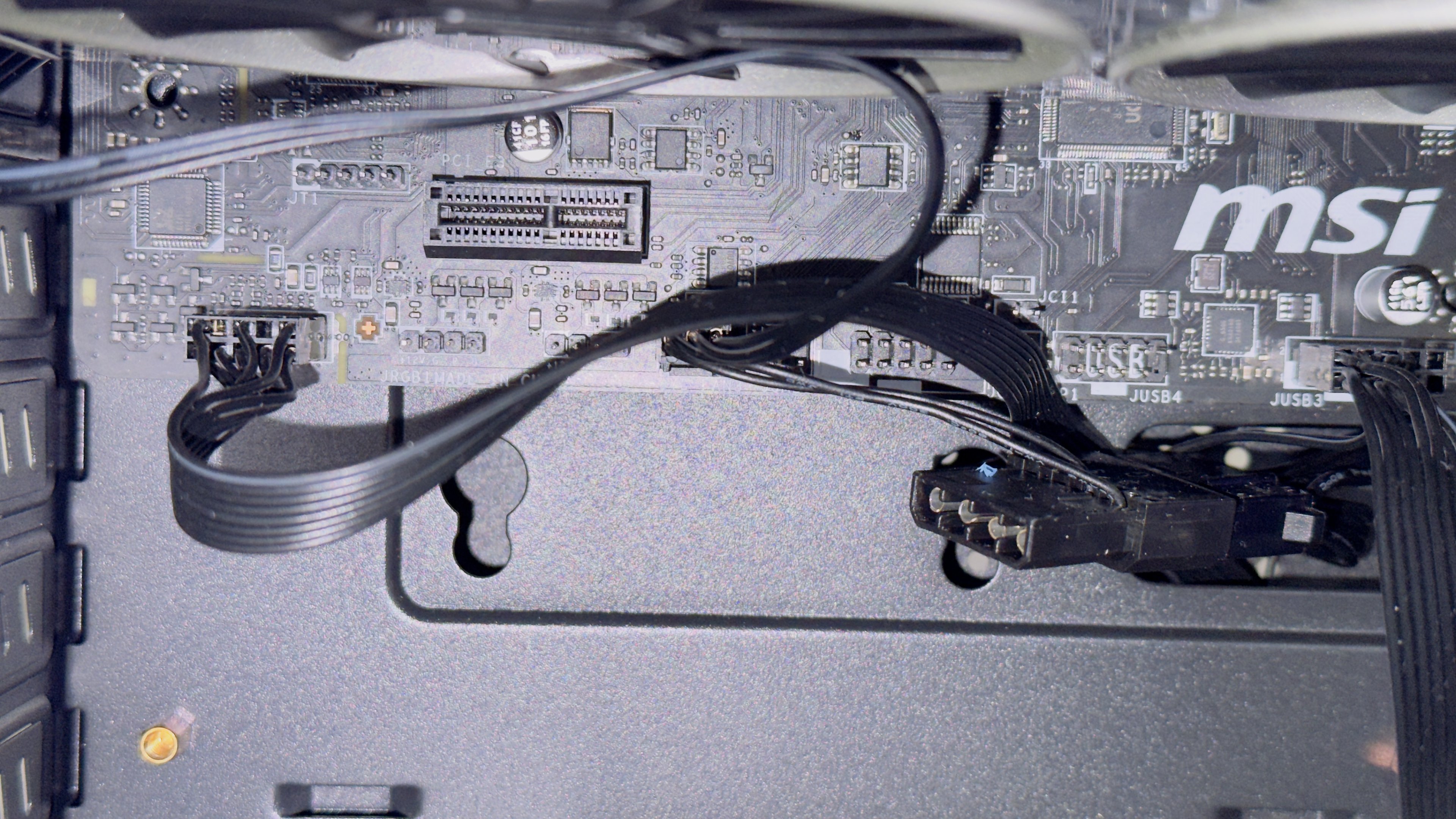

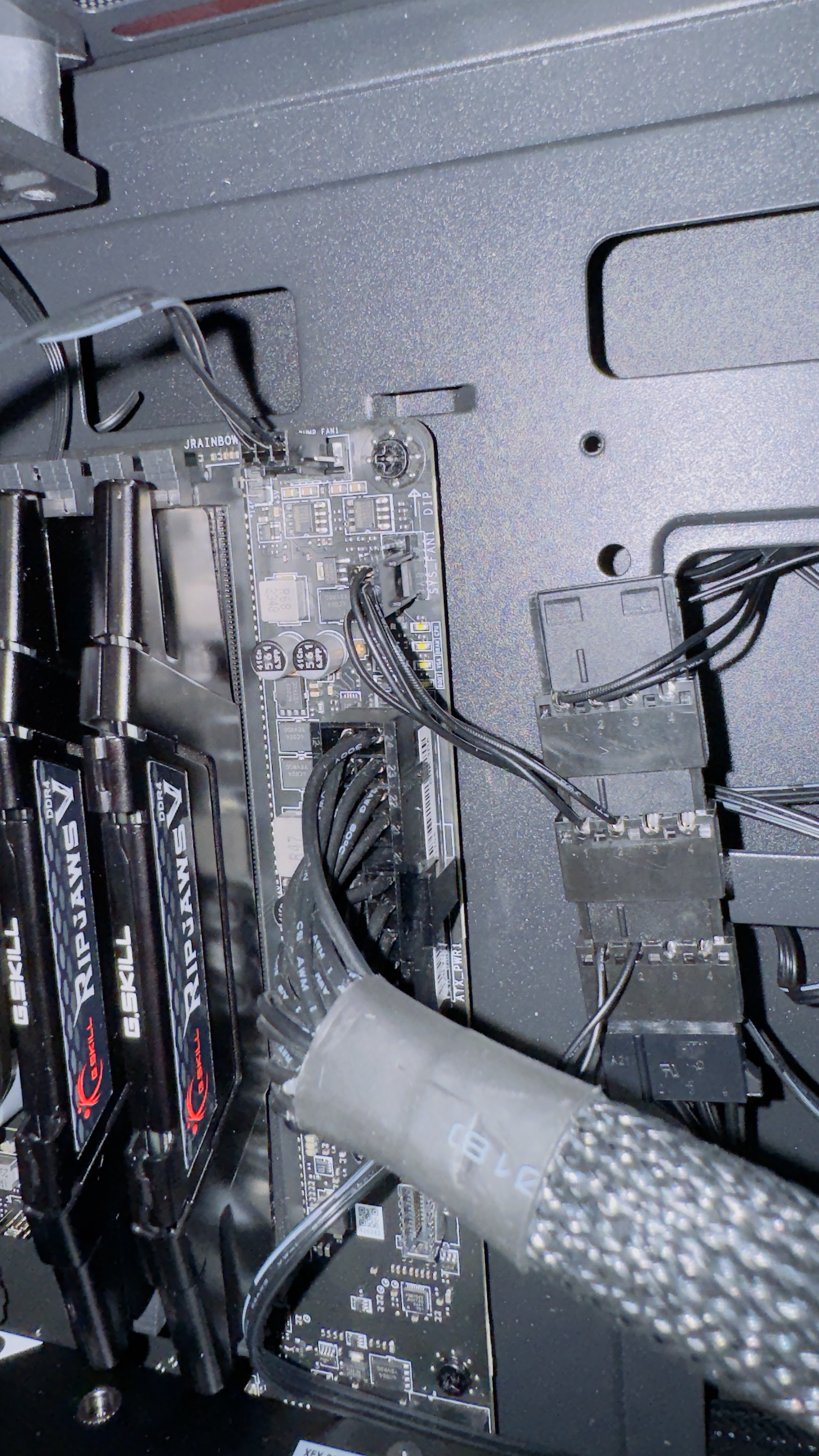

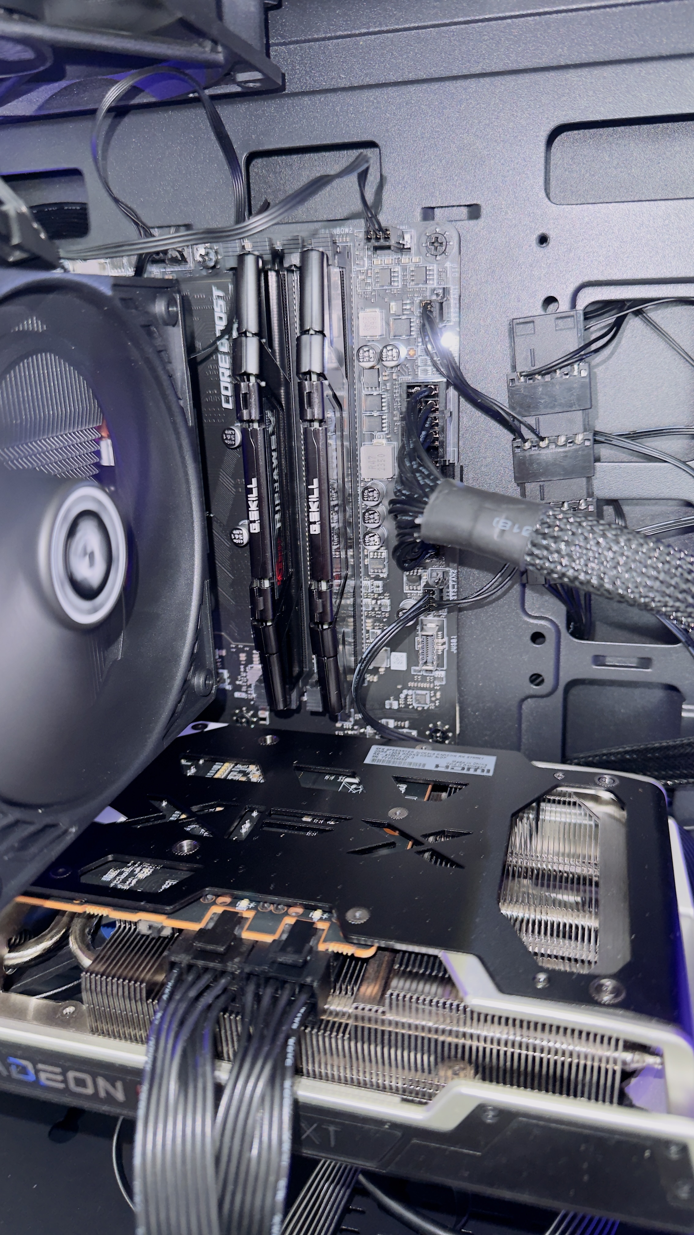

Hey
Ich hab meinem Bruder einen PC zusammengebaut und nun leuchtet die CPU Debug LED durchgehend weiß. ZU beginn beim aufbauen ist auch kein Strom durchflossen und nichts lief. Als ich die CPU ausgebaut und gereinigt, sowie den Kühler gereinigt habe, merkte ich, dass die CPU mit den Kühler herausgedrückt wurde, wobei die PINS aber ok aussahen. Nach erneutem aufbringen der WLP und einsetzen der CPU, habe ich es versucht zu starten und es fuhr zu beginn erstmal hoch. Alle Lüfter laufen auch, doch die CPU LED leuchtet durchgehend und der Bildschirm bleibt schwarz. Ich komme auch nicht ins BIOS rein.
Die Kabel sollte ich meiner Meinung nach schon richtig eingesetzt haben, aber ich habe mal Bilder eingefügt, hoffe man sieht da das auch😅. Was soll ich da genau machen? CPU entfernt, gereinigt und eingesetzt habe ich wie gesagt schon gemacht🥲.
Sollte ich die CPU nochmal austauschen lassen?
Hoffe ihr könnt mir helfen. Sitzen da jetzt schon ein Tag dran.
Danke im voraus😊

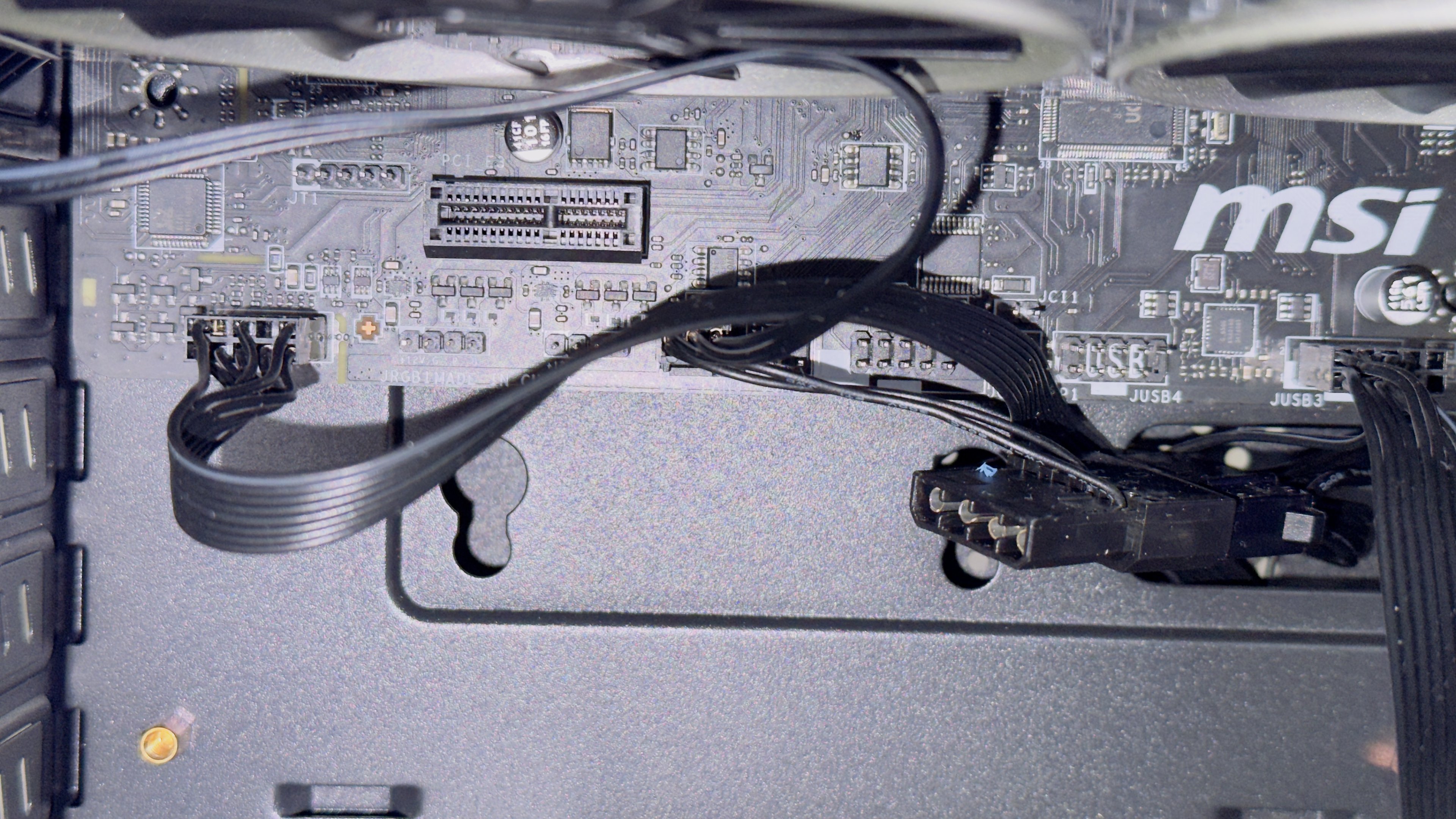

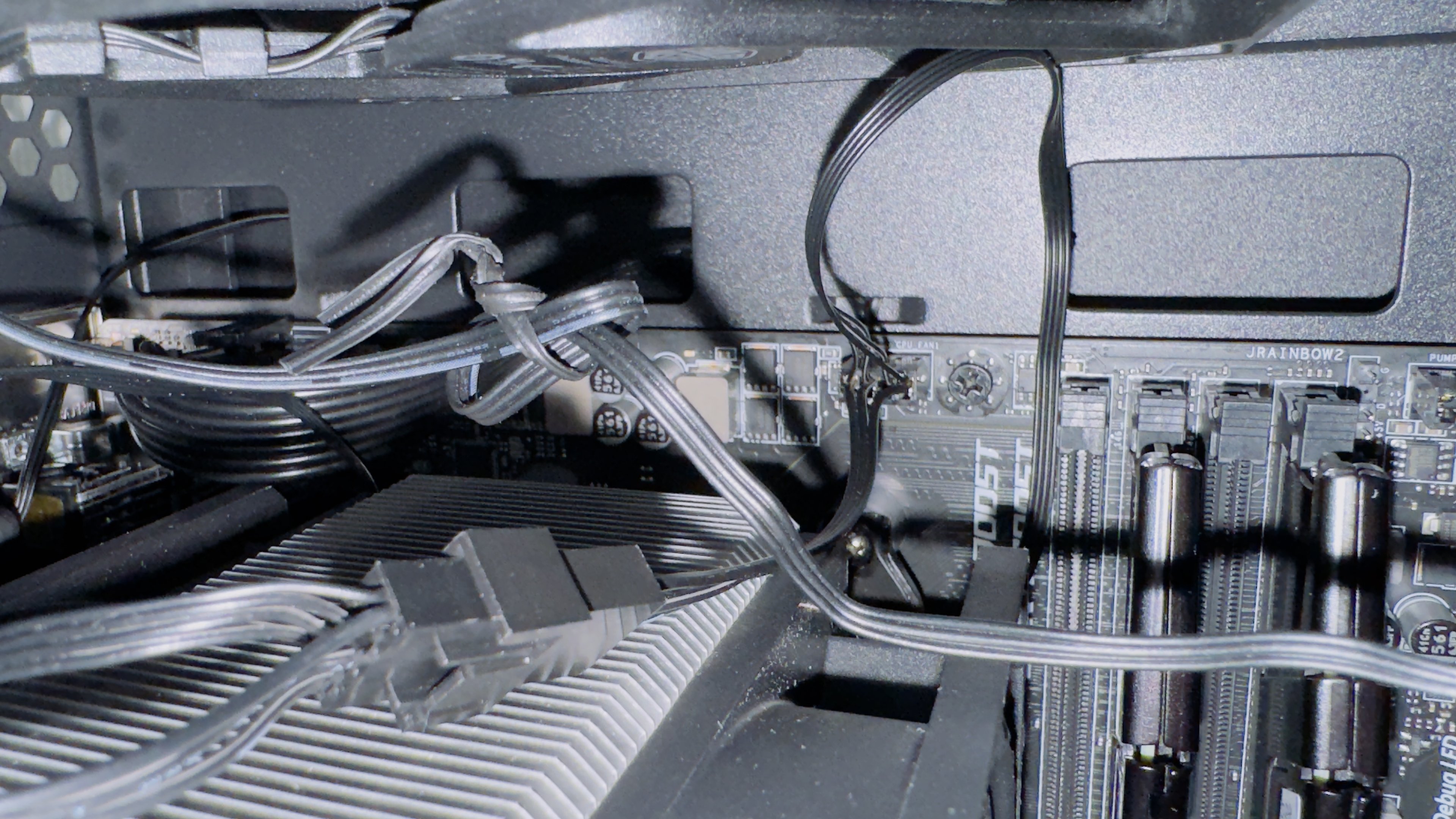

Wozu braucht es diese Mnge "Stromdiebe" welche vom Mainboard? versorgt werden?
Was passiert beim Minimalaufbau MB+RAM+CPU+GPU+Cpu Lüfter?

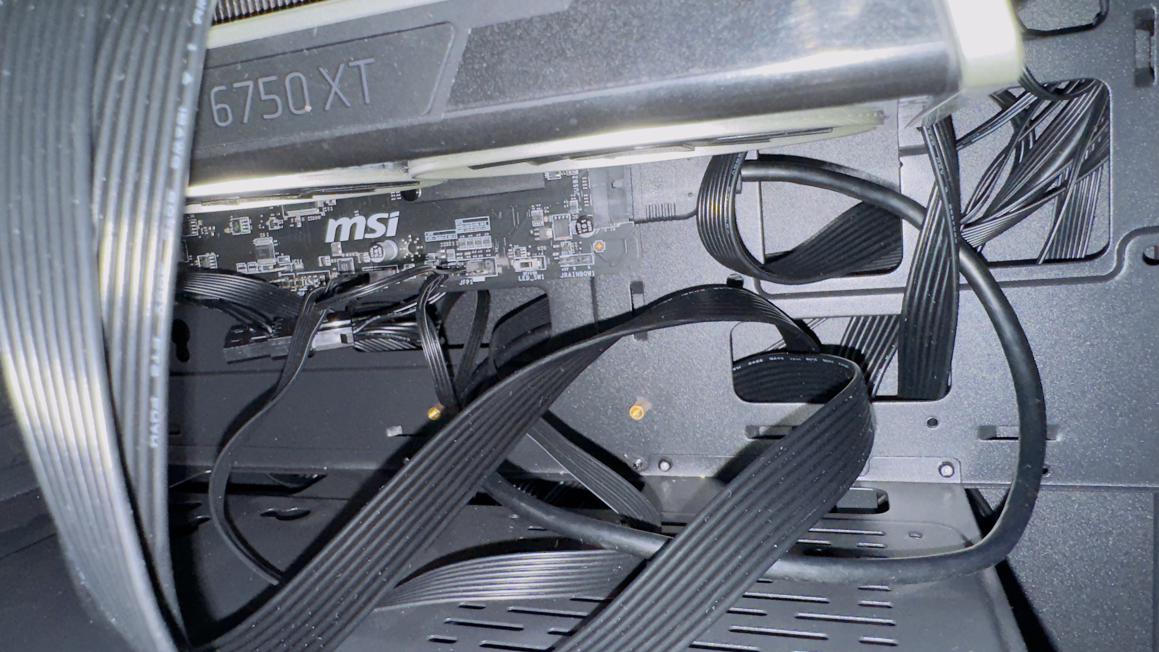

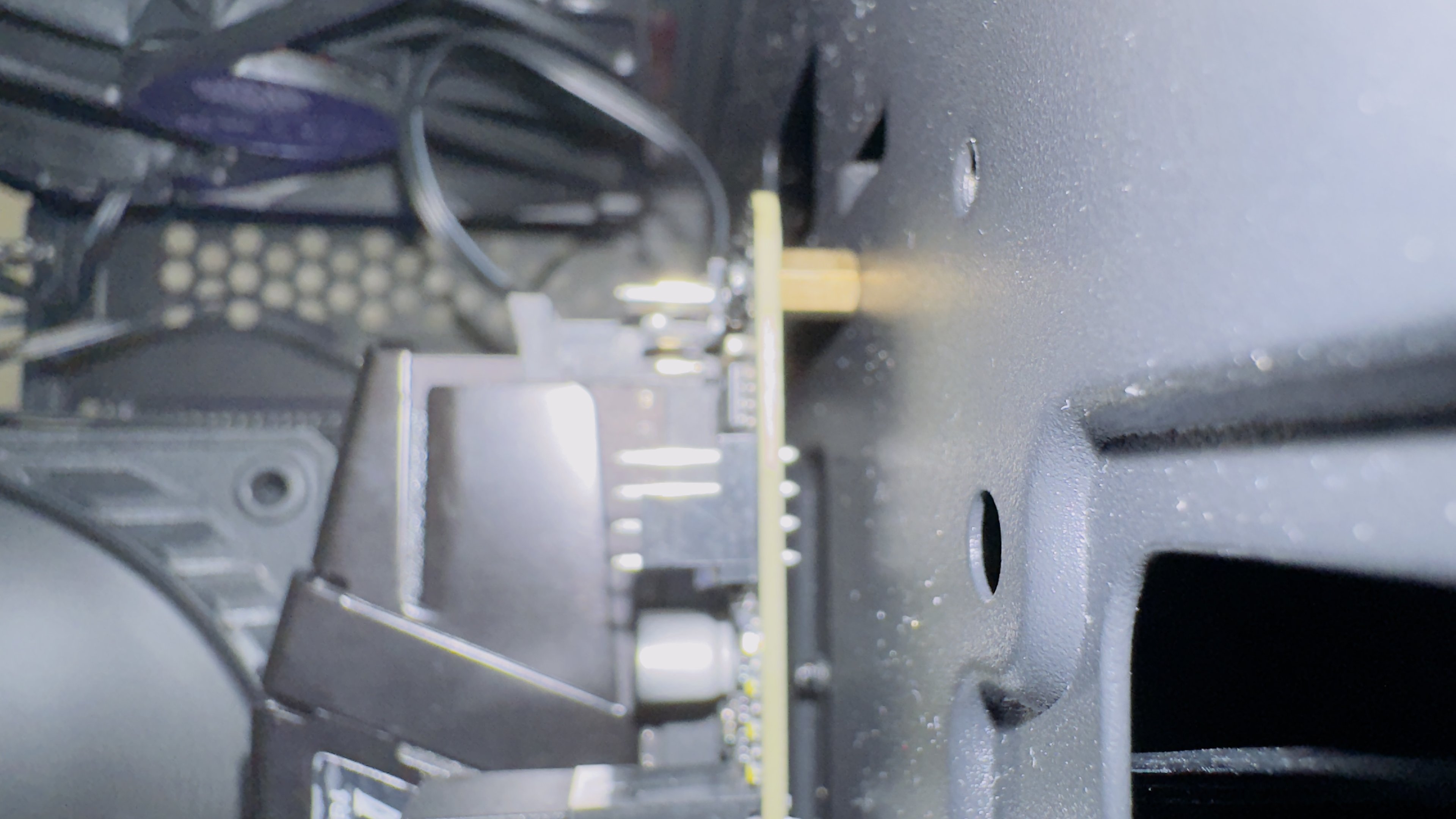

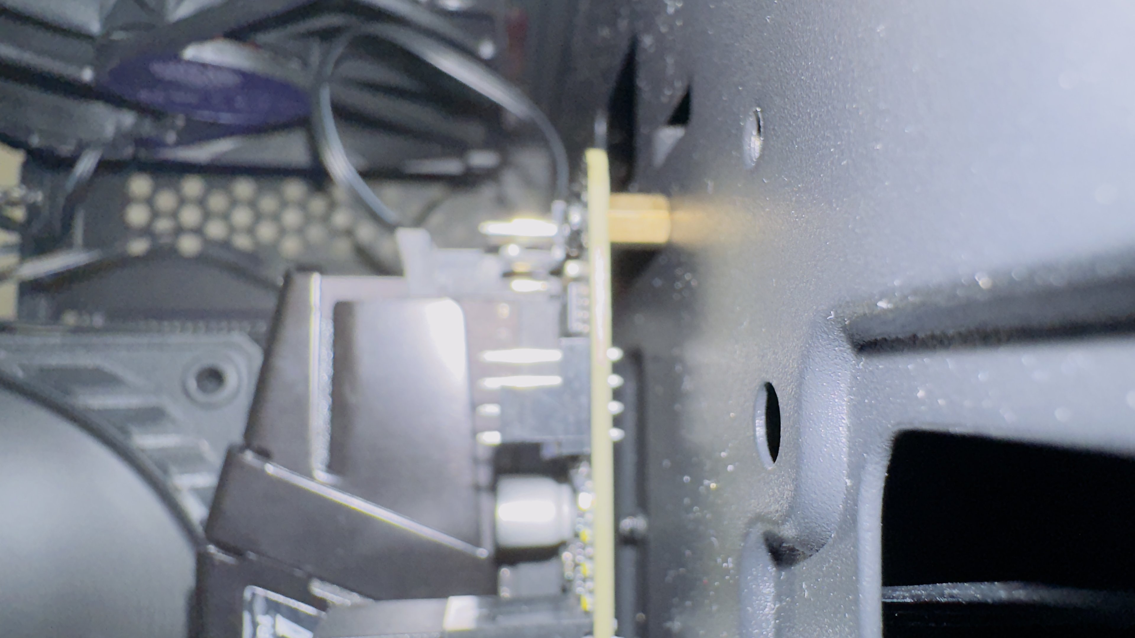

Sind zwischen Mainboard und Gehäuse Abstandshalter verbaut? Sieht aus, als würden die fehlen und in dem Fall kann es zu Kurzschlüssen kommen.
Hey, danke für die Antwort, ich dachte das sei wichtig, um die RGB Funktion der Lüfter zum Funktionieren zu bringen. Ich versuch das mal ohne die Stromdiebe und mal einen minimal Aufbau.
Habs mal mit dem Minimalaufbau probiert, allerdings leuchtet das leider immernoch und Bildschirm bleibt schwarz
Ich meine ja, die waren schon vorher drin verbaut. Sollten doch die kupfer farbigen da auf dem Bild sein oder?

@dms Ich hab mal jetzt nur einen RAM Riegel drin, jetzt leuchtet stattdessen nur noch die VGA LED. Ein problem weg, neues ist dadurch entstanden😅
