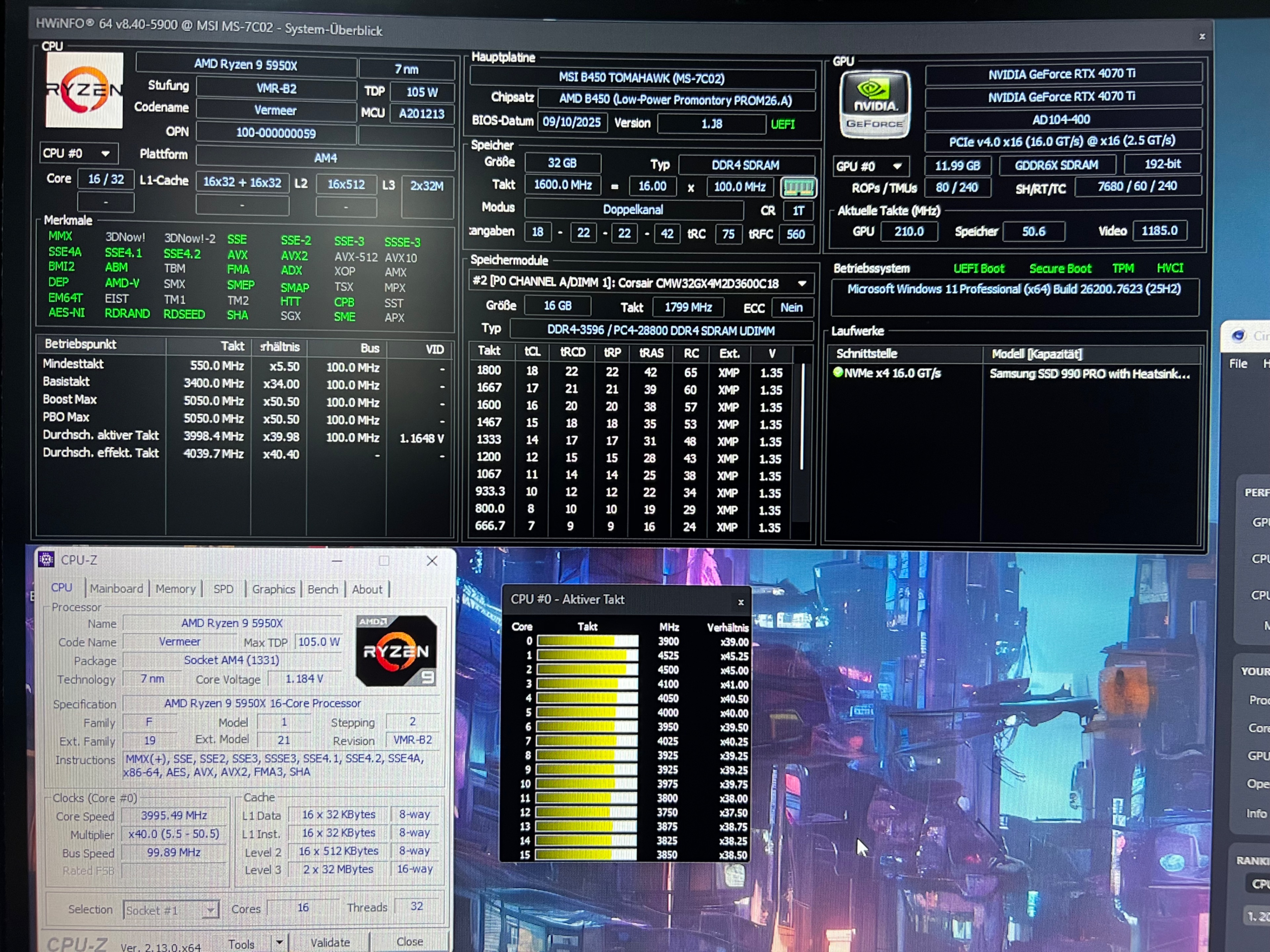

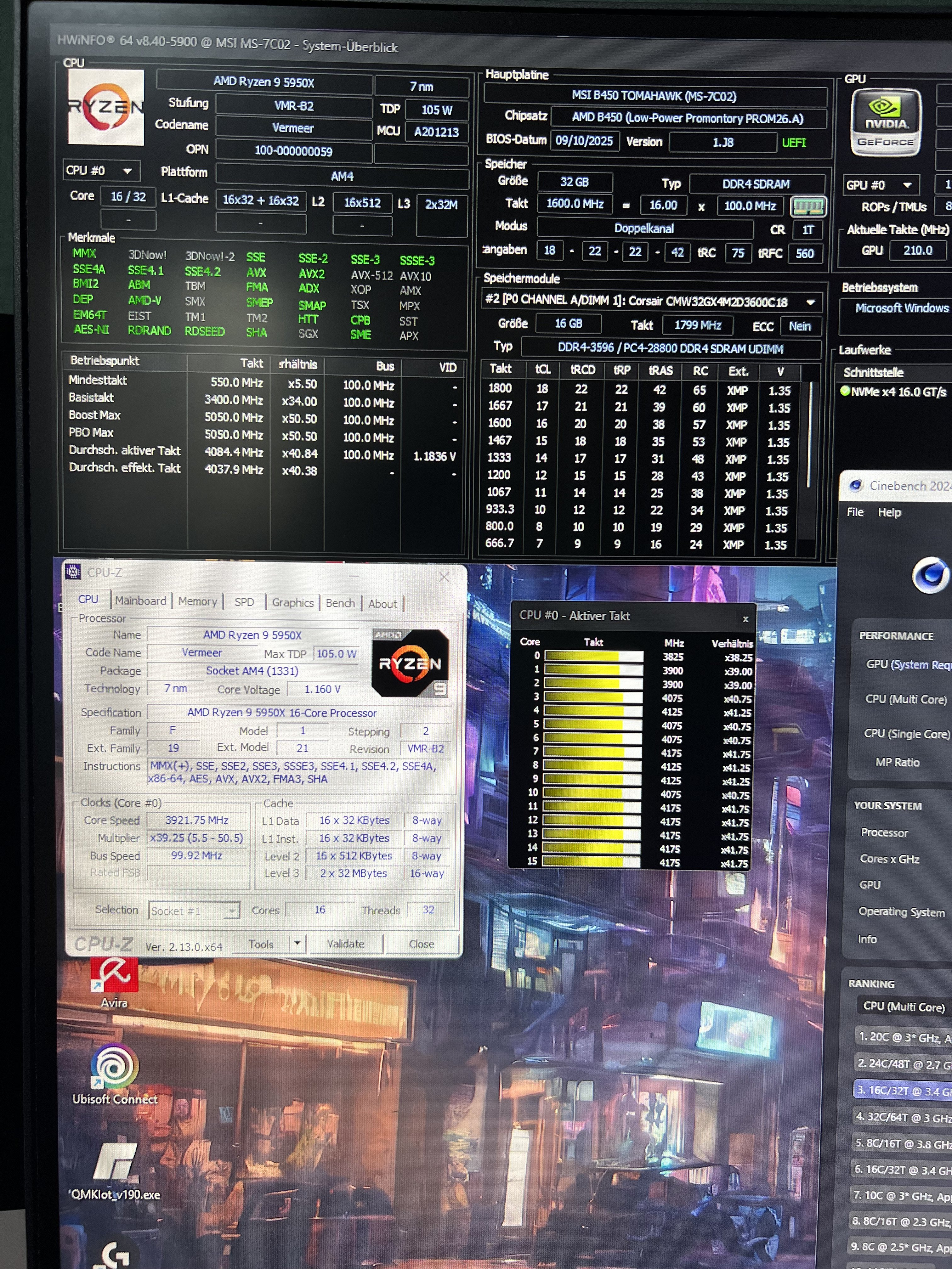

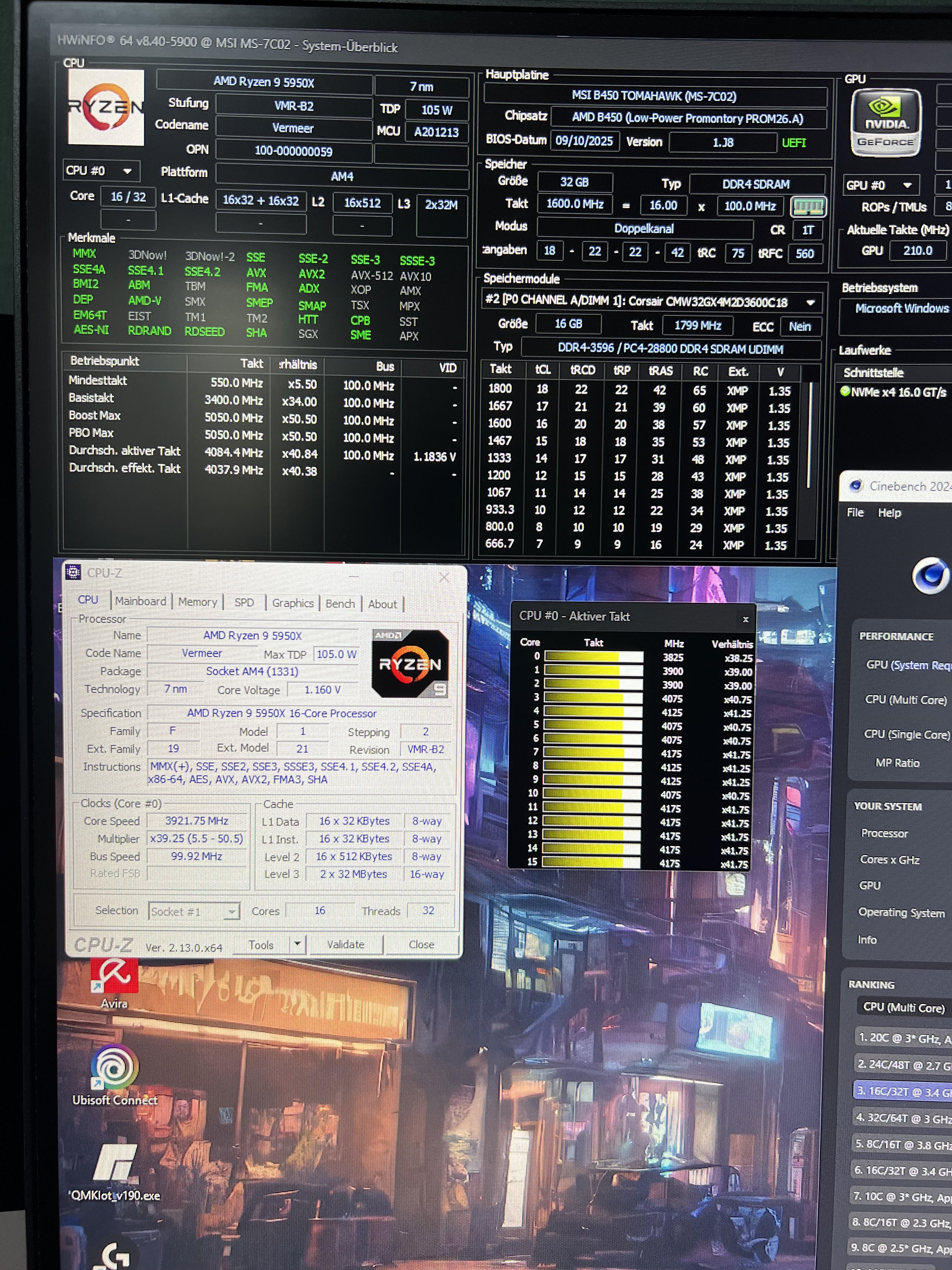

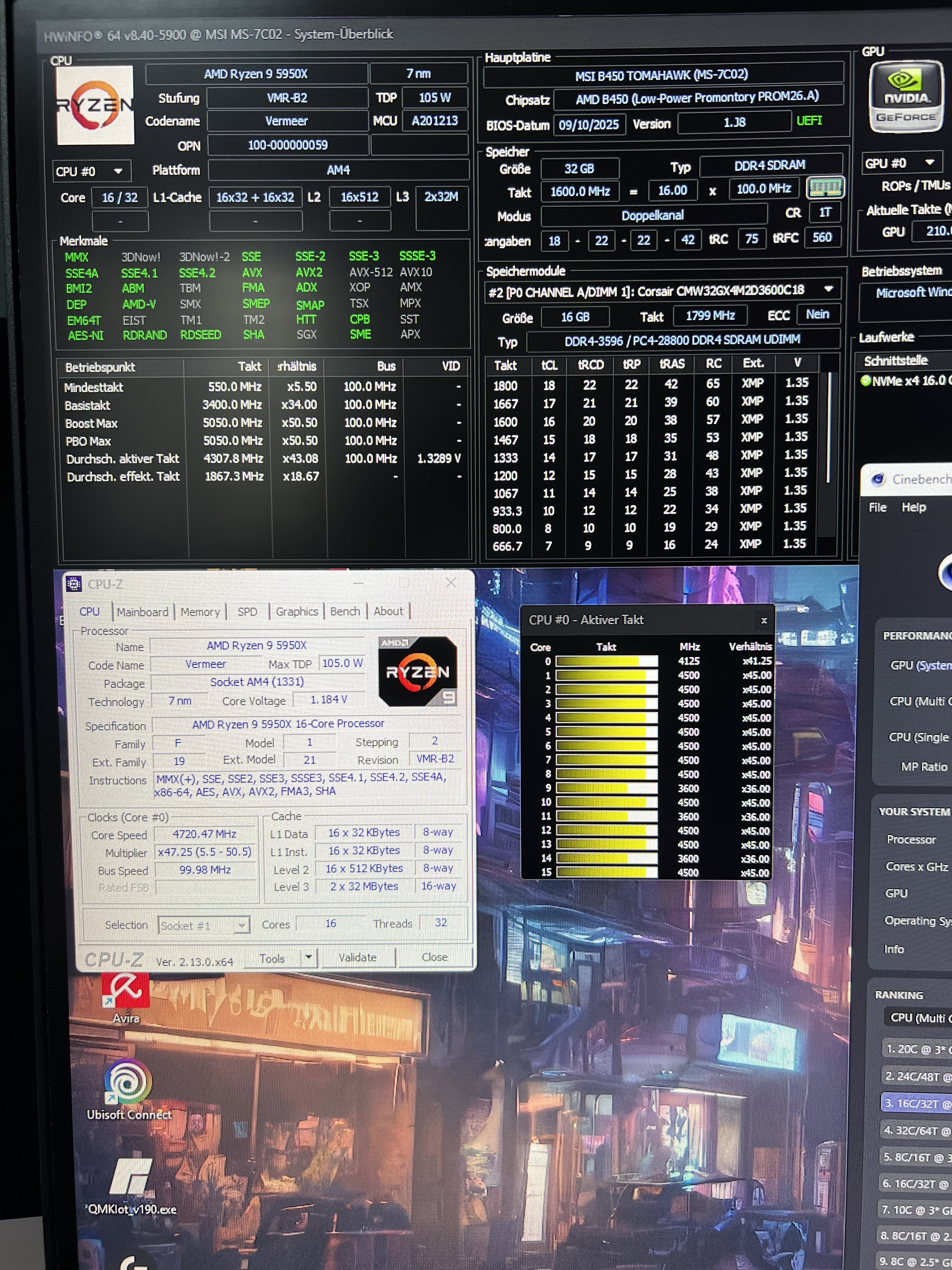

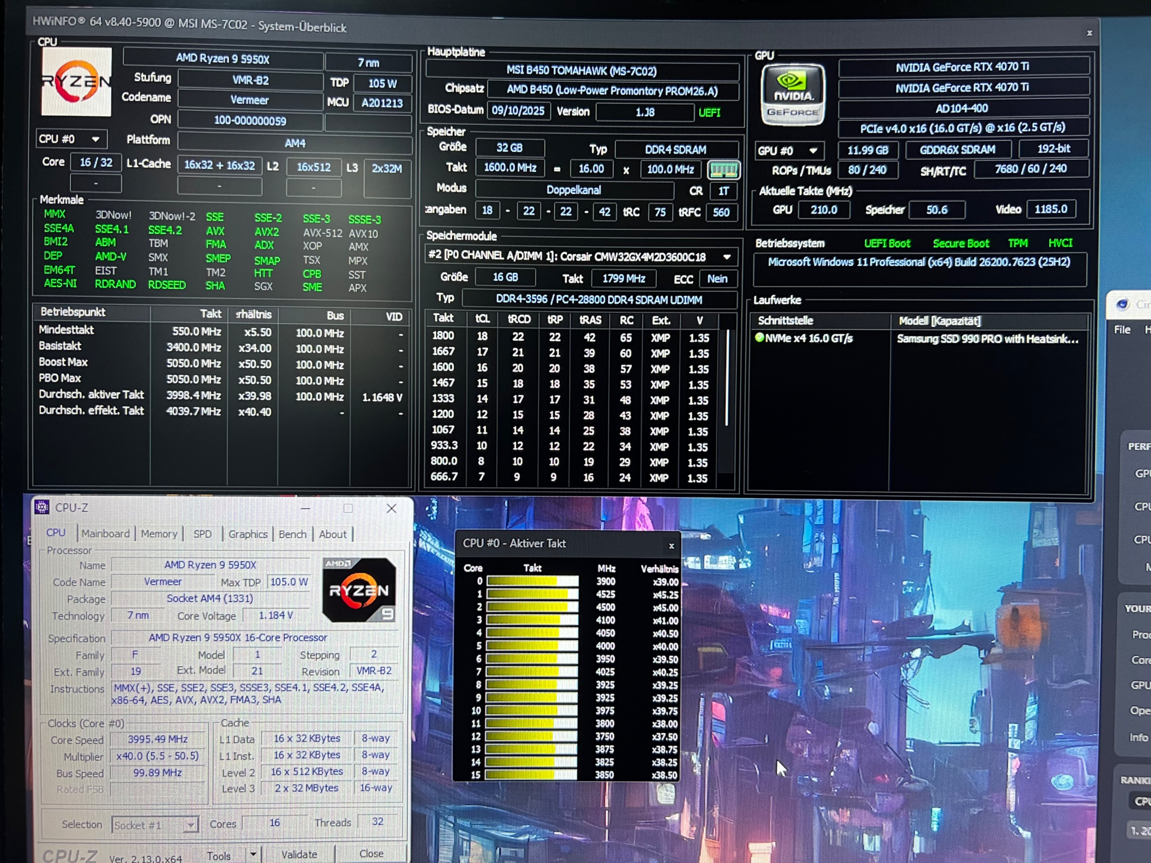

Bitte mal Screenshots con CPU-Z und HWInfo unter Last machen und hier posten. Speziell die CPU-Region.

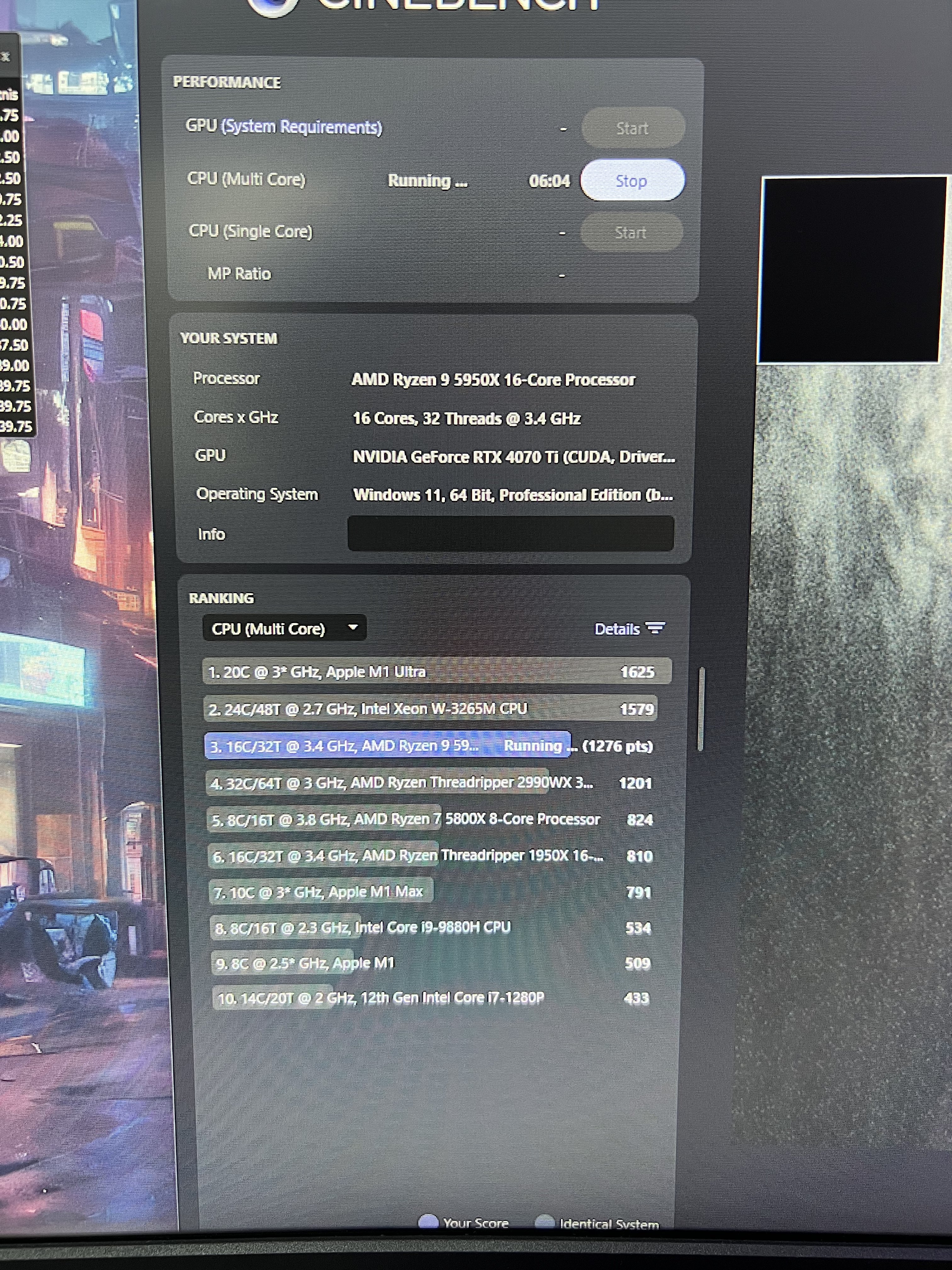

Ich würde jetzt mal Cinebench oder ähnliches laufen lassen und Fotos schicken.

So Test laufen Lassen selbst mitten dabei ausgegangen.
Falls davon eins hilft
Gerne weiter schauen.

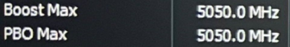

Das sind 150MHz mehr als er haben sollte. Ist PBO in diesem Screenshot noch an?
