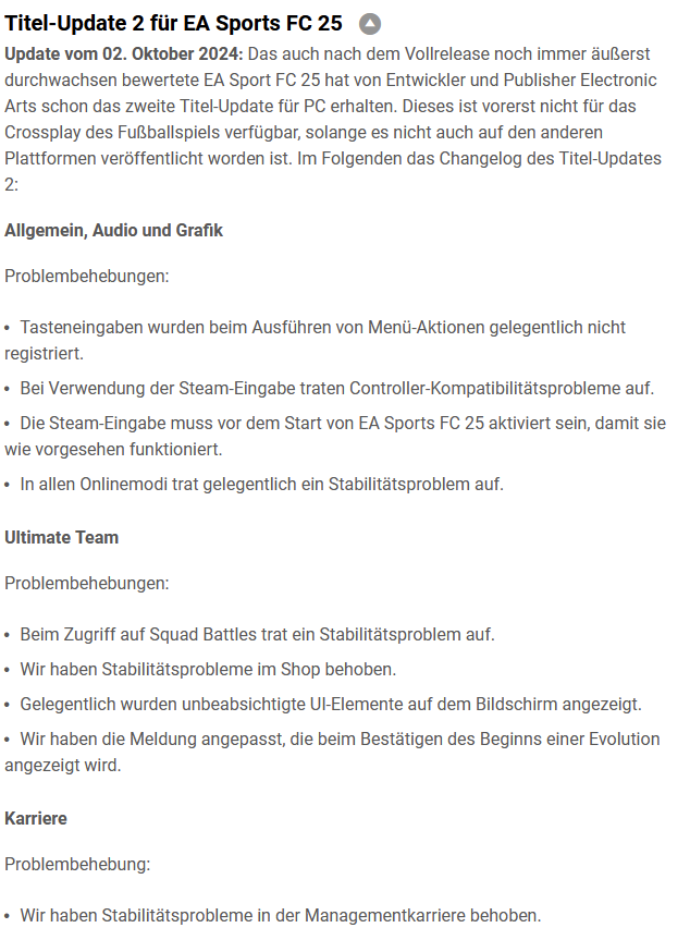

Mit dem zweiten Titelupdate sollen die "gelegentlichen" :evillol: Stabilitätsprobleme behoben sein.

@Gelöschter_User Das hatte ich auch gehofft... Muss ich wohl noch länger warten.
