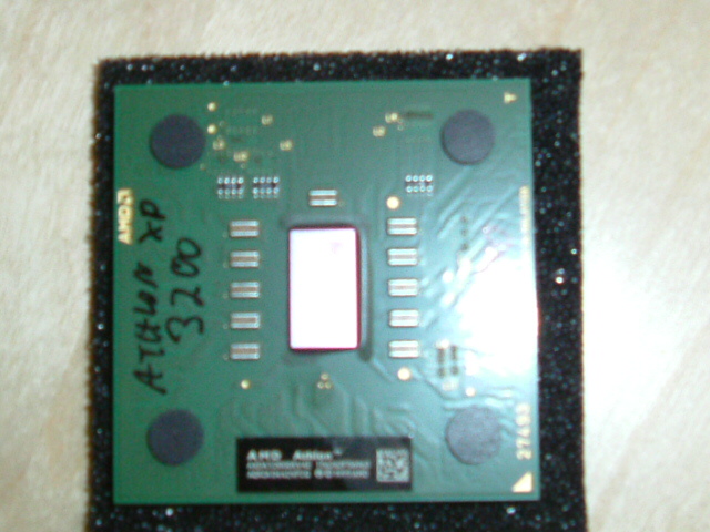

Hi,
sorry, das es so lange gedauert hat!
Habe euch jetzt mal ein Foto von der CPU mit den merkwürdigen Stellen gemacht.
Ist zwar etwas unscharf geworden aber die dunklen Stellen(Brücken?, Lötstellen? weiß leider nicht wie man das nennt) sind gut zu erkennen.
Sind die an den richtigen Stellen?
Wäre der Meinung gewesen, bei den anderen CPU´s waren sie woanders.
PS: Wenigstens sind aber keine Einkerbungen auf der Die mehr vorhanden.
Gruß Sky

Diese dunkelen Stellen sind die Lasercuts die bei der Endfertigung von Amd hineingebrannt Werden, Über diese wird der Multiplikator sowie FSb und Cache definiert und deswegen sind sie bei jedem Prozessortyp anderst angeordnet.
Hi, was meinst du mit Prozessortyp?
Heist das, das z.B ein xp2600er diese Lasercuts woanders hat, als ein XP3200er, oder
können die Lasercuts auch innerhalb der XP3200er Serie an verschiedenen Stellen eingebrannt sein?
Wenn ja, dann bin ich beruhigt!
Danke für die Info
Gruß Sky
Jepp genau so ist es der 2600'er hat sie total anderst als der 3200'er und innerhalb des selben Typs gibt es Unterschiede wenn zum Beispiel der Fertigungsprozess geändert wurde zb 3200 mit 200 fsb und 3200 mit 166 fsb.Die Cuts werden erst nach der Verschmelzung des Dies mit dem Prozzigehäuse hereingebrannt und bestimmen dann die Parameter mit welchen das Teil läuft,so kann ess bei überproduktion von höherwertigen Kernen aber groser Nachfrage nach einer kleineren Leistungsklasse schon mal vorkommen das die besseren Kerne einfach nach unten spezifiziert verkauft werden ,das sind dann sehr beliebte OC-Steppings. Im grunde genommen ist das dann kein OC´-en sondern nur die leistung die für den Prozessor ursprünglich mal vorgesehen war.Ja sowas machen die manchmal.
Ich habe aber die 3200er mit identischen FSP(200) verglichen, wo unterschiedliche Lasercuts gemacht wurden.
Das hieße ja, das ich eine Prozzigehäuse niedrigerer Leistungsklasse(z.B 166FSB) mit 3200er Kern gekauft habe, welchen man mit entsprechenden Lasercuts auf 200FSB hochgeschraubt hat.
Hat das irgendwelche Nachteile für mich, was z.B die OC-Potenziale angeht?
Das wäre dann auch die letzte nervende Frage, hoffe einer geht noch:0)
Das muss nicht der Fall sein ,es kann genausogut sein das der Prozzi im neuen Verfahren hergestellt wurde 0,09 anstatt 0,13 µm und da sind die Cuts auch wieder anderst.

@SkyDiver: Ein stinknormaler Flachbettscanner kann für das Fotografieren einer CPU praktischer sein als eine Digicam. So kann man auf dem Bild keine Details erkennen.
Mir ist aber von vornherein sehr verdächtig, dass der Prozessor mit Filzschreiber beschriftet wurde. AMD macht das nicht, d.h. das man kann über den Grund dieser Dinge kräftig spekulieren:
- Das ist eine gebrauchte CPU
- Das gehört zum "Ordnungssystem" des Händlers.
