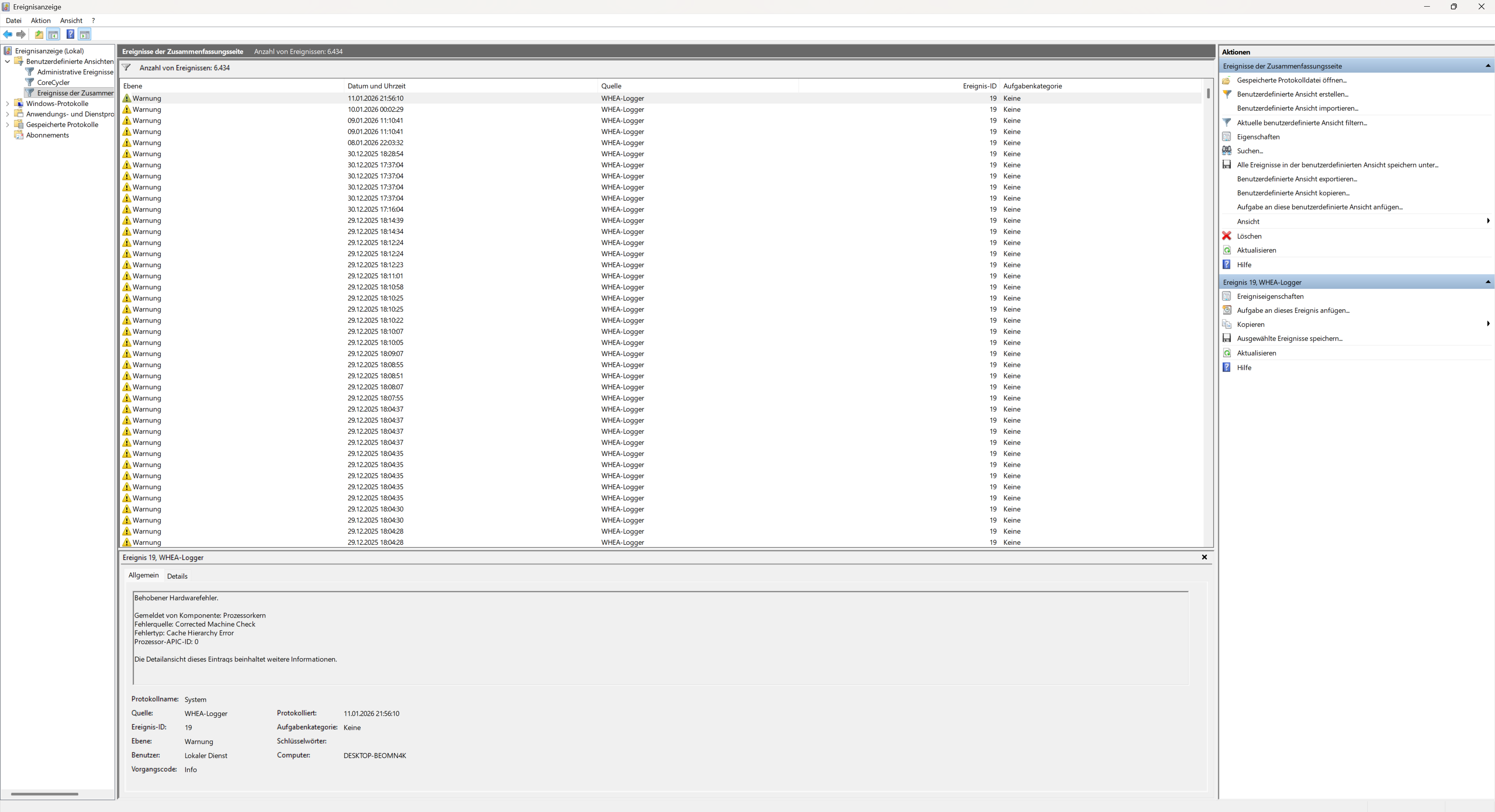

Beim Blick in die Windows Ereignisanzeige habe ich festgestellt, dass ich mittlerweile 6.434 WHEA-Logger Ereignisse mit der ID 19 habe.
Alle mit der ApicId "0", also scheinbar eine Core 0 Problematik. Nun Frage ich mich, ob meine CPU defekt ist und ich diese zurückschicken sollte. Auffällig ist, dass der Fehler vor einigen Tagen noch deutlich häufiger aufgetreten ist. In der Zwischenzeit habe ich das Netzteil gewechselt. Verschwunden ist der Fehler jedoch nicht. Reproduzieren ist unfassbar schwierig, gestern ist es noch 1 mal bei während Tarkov Arena aufgetreten.

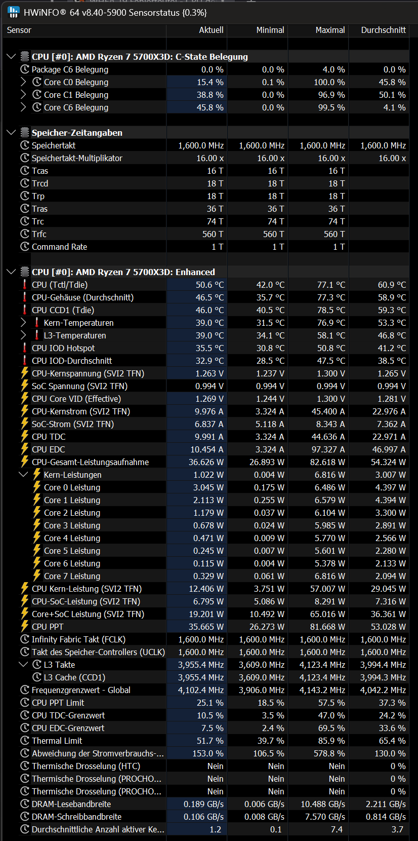

Und welche Spannung liegt für den SOC an?
Schick am besten mal einen Screenshot aus HWinfo Sensoren

Anbei die Screenshots aus HWInfo:

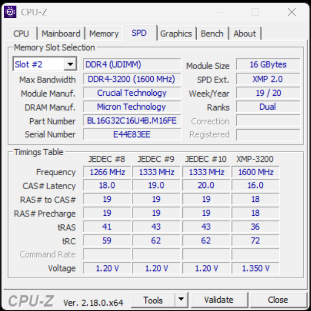

Zeig mal die Ram Timings bitte komplett. ZenTimings oder CPUz oder einfach HWiNFO. Danke.
Du musst bei Memory schauen und nicht bei SPD.
